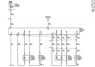

Witam trafiłem na coś takiego , więc jak to w końcu jest z tym podgrzewaniem foteli?

Chcesz dołożyć? u mnie to byłby koszt 3-4tys więc zrezygnowałam. Zależy ile masz kasy na wydanie. I czy są już wiązki czy trzeba wybebeszać wszystko i je dokładać. Wszystko jest możliwe, tylko czy opłacalne?
Re: Dołożenie podgrzewania foteli
Według schematów w Cruzie jest to niezależny układ.
Chociaż nie mogę się doszukać jak są podłączone włączniki z panelu klimatyzacji.

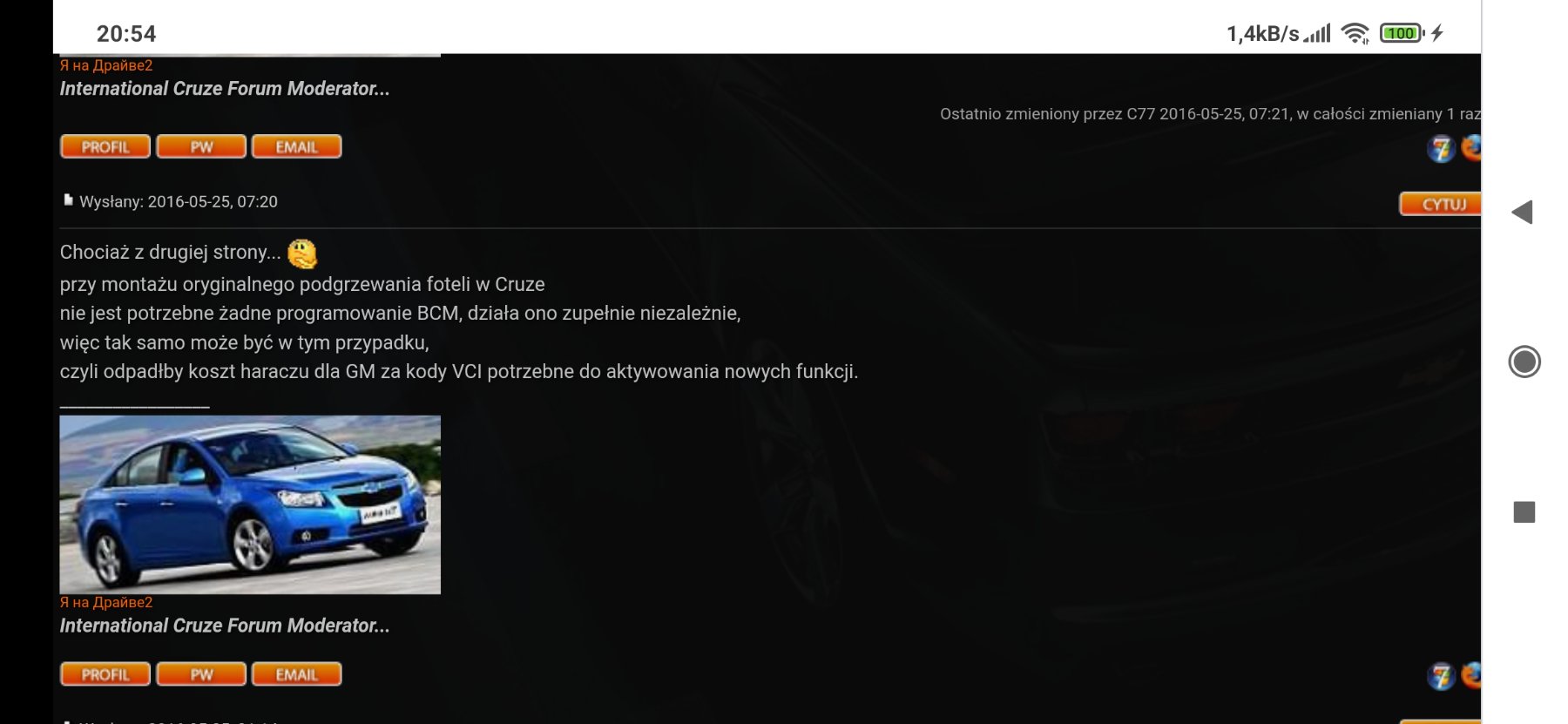

Fotele mam z astry skóra są zapewne grzane jak jest w nich moduł i kabelki w mojej wtyczce to postaram sie to zrobic orginalnie i oczywiscie jak maty sprawne, jak nie to dokupie uniwersalny zestaw z matami i przyciskami😃 narazie tylko sie upewniam czy jak będzie okablowanie i jak wstawie panel z grzaniem to czy to zadziala czy trzeba programować.
Ogrzewanie jest opcja. Instalacji nie ma w aucie. Do wymiany panel sterowania, przeróbki w module HVAC, programowanie itp.
Kup sobie układ niezależny.

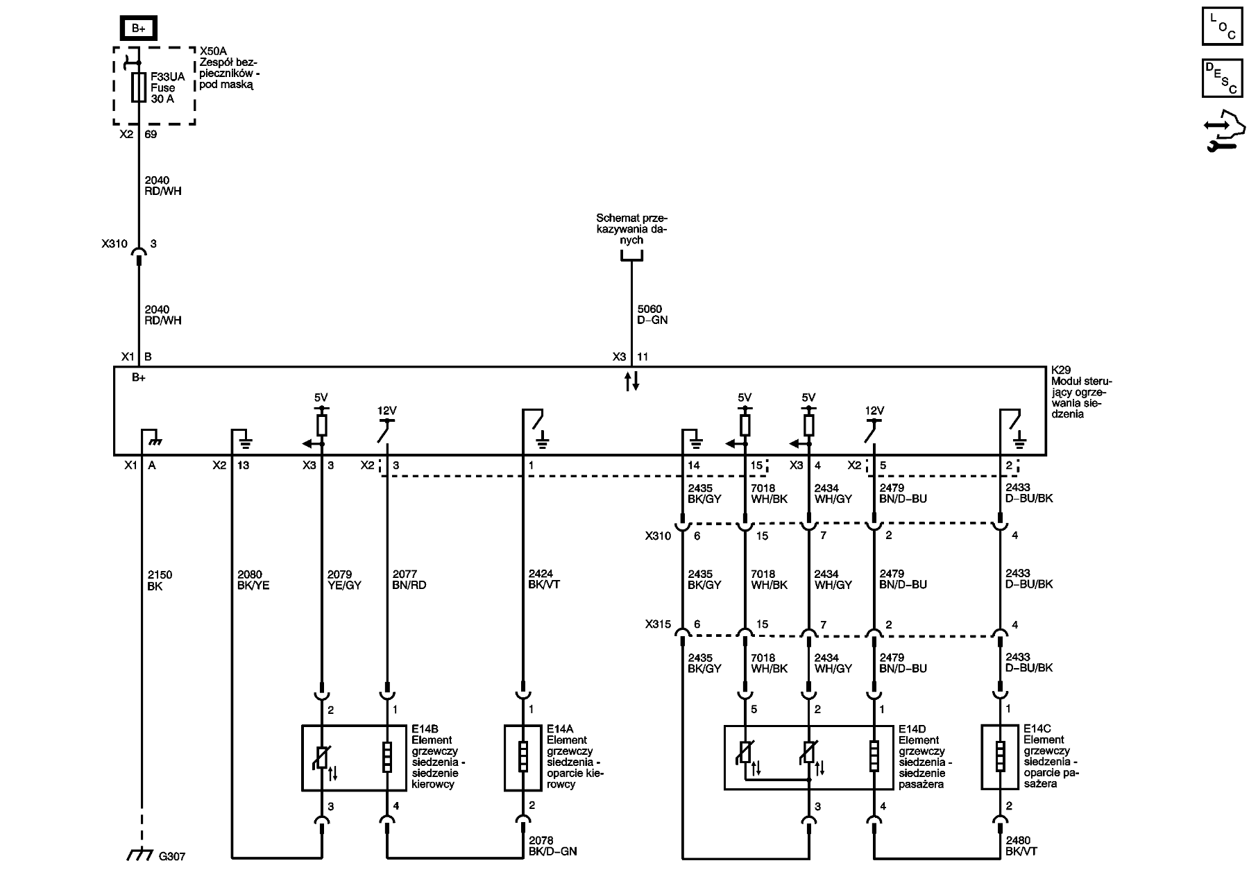

Możliwe że masz racje z jednej strony nie chce mi sie dochodzić jak to podłączyć do tego panel pod manualną klimę z grzaniem dostać to jak święty grall😳 będę robił uniwersalną instalację tylko spróbuję wykorzystać orginalne maty zeby nie rozbebeszac foteli no i muszę dojść które piny w kostce odpowiadają za za obie maty plecy tyłek w astrze do tego zmienić kostki, może ktoś się orientuje czy piny cruze i astry są takie same? Można by wyjąć i sama i przeżucić do drugiej kostki bez lutowania.
Jak będę mieć chwilę to postaram się poszukać schematów od Astry.

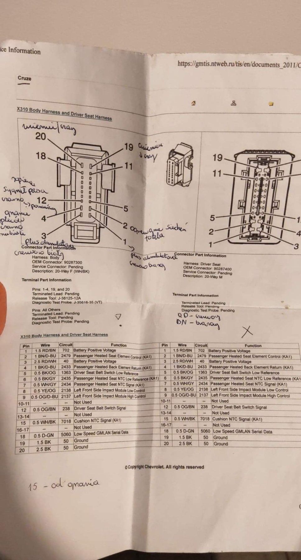

Schematy od astry mam chodzi mi o piny czy da się od astry przeżucić do kostki w cruze czy trzeba ciąć wtyczkę i lutowac lub na termo złączki z cyną.
kjas9
Posty: 917
Silnik: 1,4 T +chip 163 km
LPG: KME Skay Max
Lokalizacja: SO
Post autor: kjas9 »
Piny nie pasują ,astra ma inne. Trzeba niestety ciąć i lutować nasze.

Ok jednak potrzebuję schematu od cruze strona kierowcy i strona pasażera to samo do astry j kierowca pasażer , mam tylko do cuze strone kierowcy.
Obie strony Cruza masz w tym schemacie co dawałem.

Bardziej mi chodzi o rozpiskę pinów w kostce kierowca i pasażer to samo w astrze j , nie będę podłączał orginalnych mat bo one przez moduł idą,szybciej będzie założyć uniwersalne na te i nic nie wywalać tylko wtyczki od mat wypuścić na dół fotela i podłączyć air bag, napinacz,zapiecie pasa i czujnik nacisku na siedzenie.
