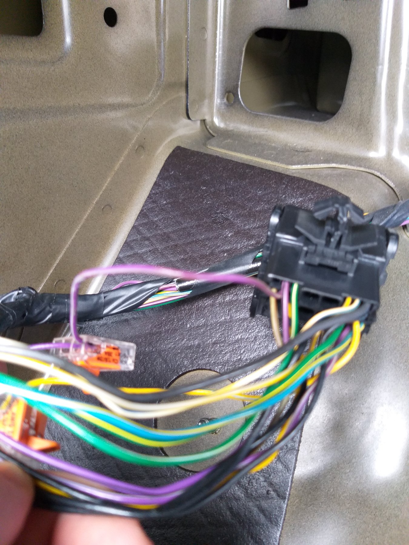

To głupie, że w sedanie dla takiej wersji wyposażenia nie przewidziano nawet lampki oświetlenia bagażnika. Nie ma tam także instalacji a nie tylko klosza dlatego trzeba ją wykonać. W tym celu jak już wspomniałem trzeba dostać się do szarej kostki na lewej burcie bagażnika. Tam odnajdujemy fioletowy przewód z szarym paskiem:
To na nim pojawia się masa po otwarciu klapy bagażnika do której się podpinamy. Plusa jak wspomniałem można pociągnąć ze skrzynki bezpieczników używając odpowiedniej przejściówki dla bezpiecznika. Można wstawić oryginalny klosz ale polecam jak kolega tapsik zamontować pasek LED.

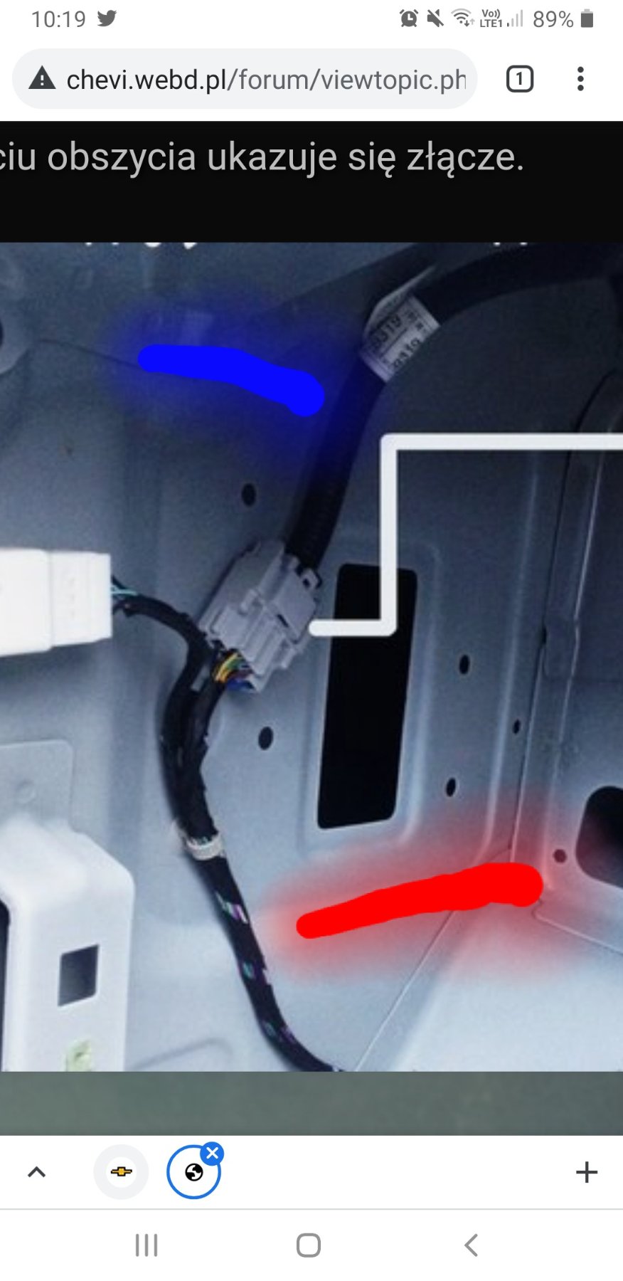

Według wskazań z linku wyżej podpiąłem sie pod te dwa kabelki i ok taśma LED świeci się ale w tym problem że cały czas nawet po zamknięciu bagażnika. Jakieś sugestie i złote rady? ;)
EDIT
Przeanalizowałem jeszcze raz zdjęcia z tego linku i tu mam pytanie: ma to znaczenie z której strony złącza się wepne? Kolor czerwony to gdzie ja się podpiąłem, niebieski miejsce z linku

Podłączyłeś na pewno pod dobry fioletowy? Tam jest ich 2 jak nie 3 a trzeba koniecznie z szarym paskiem. Pokaż zdjęcie gdzie widać też kostkę.

Jest jeszcze jeden fioletowo szary w tej samej kostce.

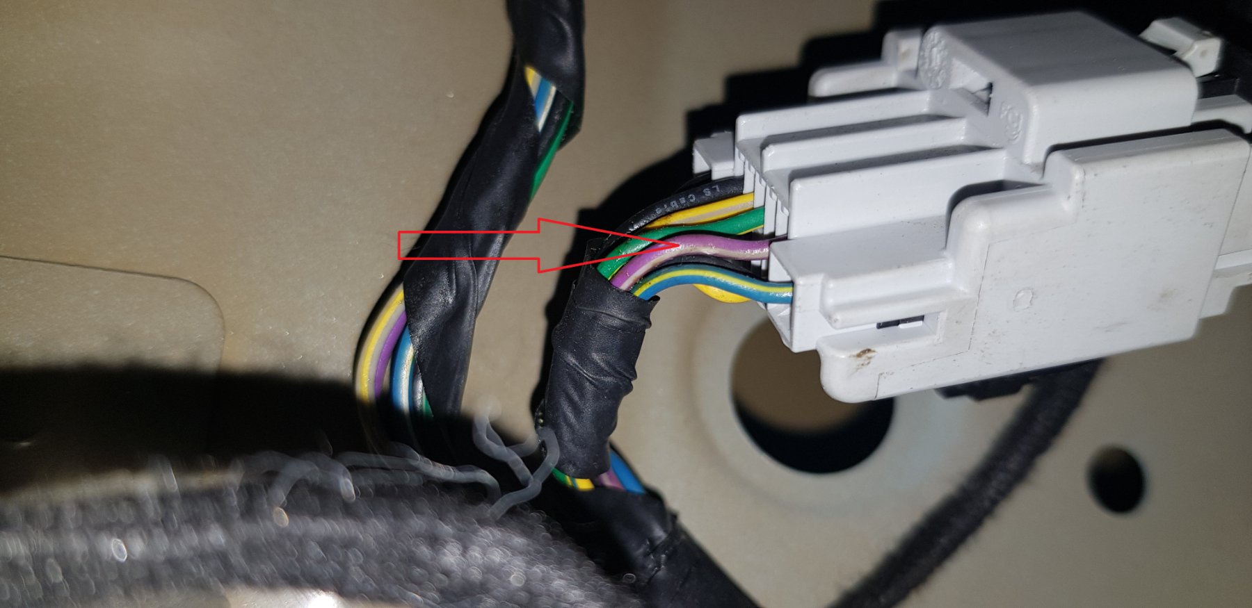

Spójrz na moje zdjęcie. Ten właściwy jest pomiędzy zielonym a niebieskim z żółtym paskiem. Ty podpiąłeś pod niewłaściwy.
Zawsze staraj się podłączać dodatkowe przewody do wiązki która idzie do nadwozia. Jak podłączysz w kierunku np jak tu klapy bagażnika to w przypadku demontażu klapy trzeba będzie odcinać te przewody.

Wszystko działa - nie pod ten kabel się podpiąłem. Dzieki za pomoc ;)
