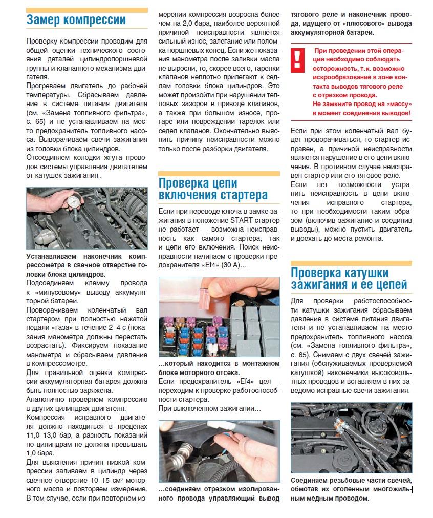

jeszcze znalazłem taką informację:
Kompresja działającego silnika musi być pomiędzy 11,0–13,0 barów i różnica odczytów na cylindrach nie powinna przekraczać 1,0 bar.

w ruskiej knidze :lol:

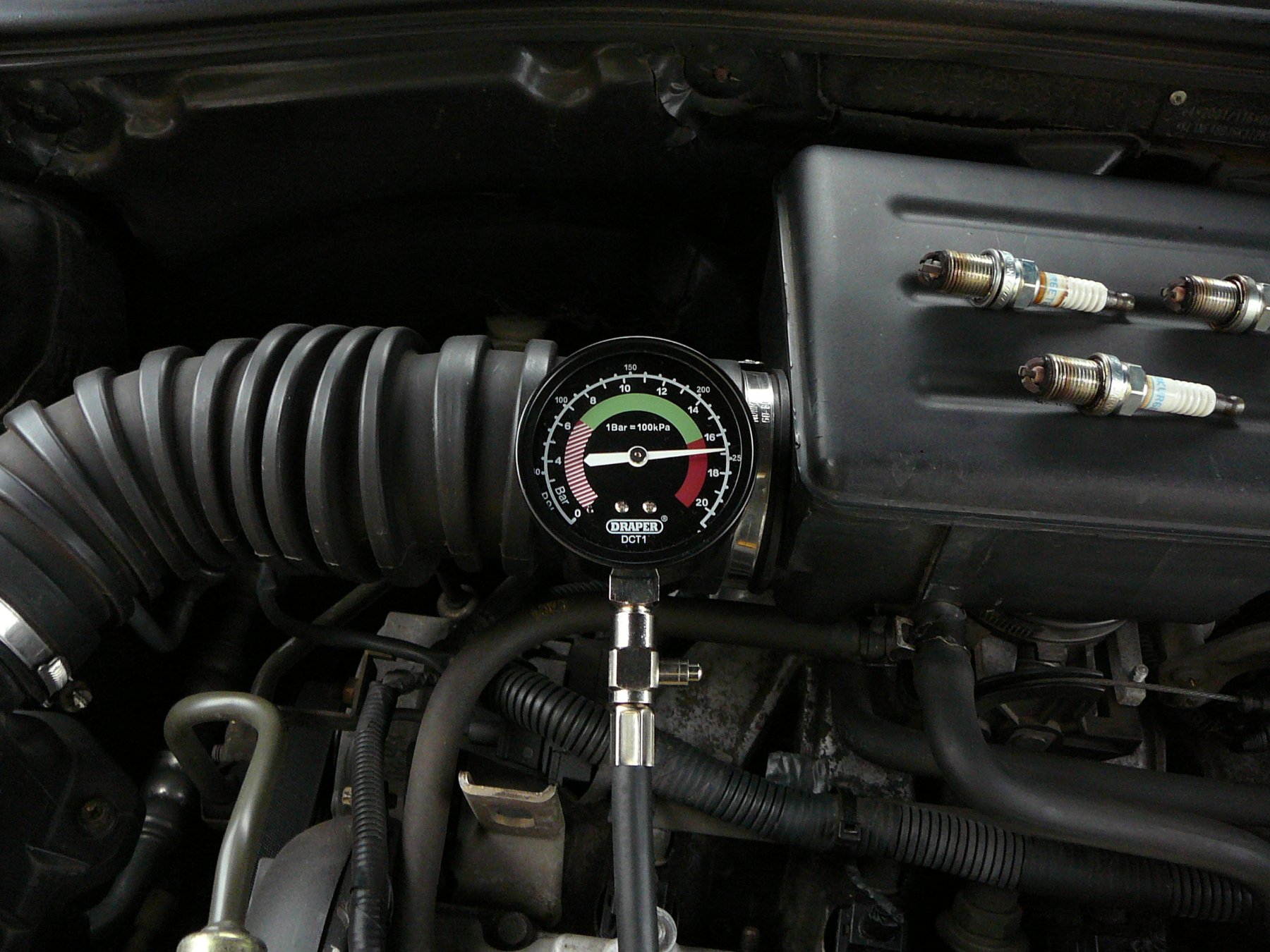

I ja dzisiaj zmierzyłem ciśnienie w cylindrach i wyszło mi jakoś dziwnie wysokie, pomiar na ciepłym silniku F18D3, ciśnieniomierz z zaworkiem :zastanawiasie:

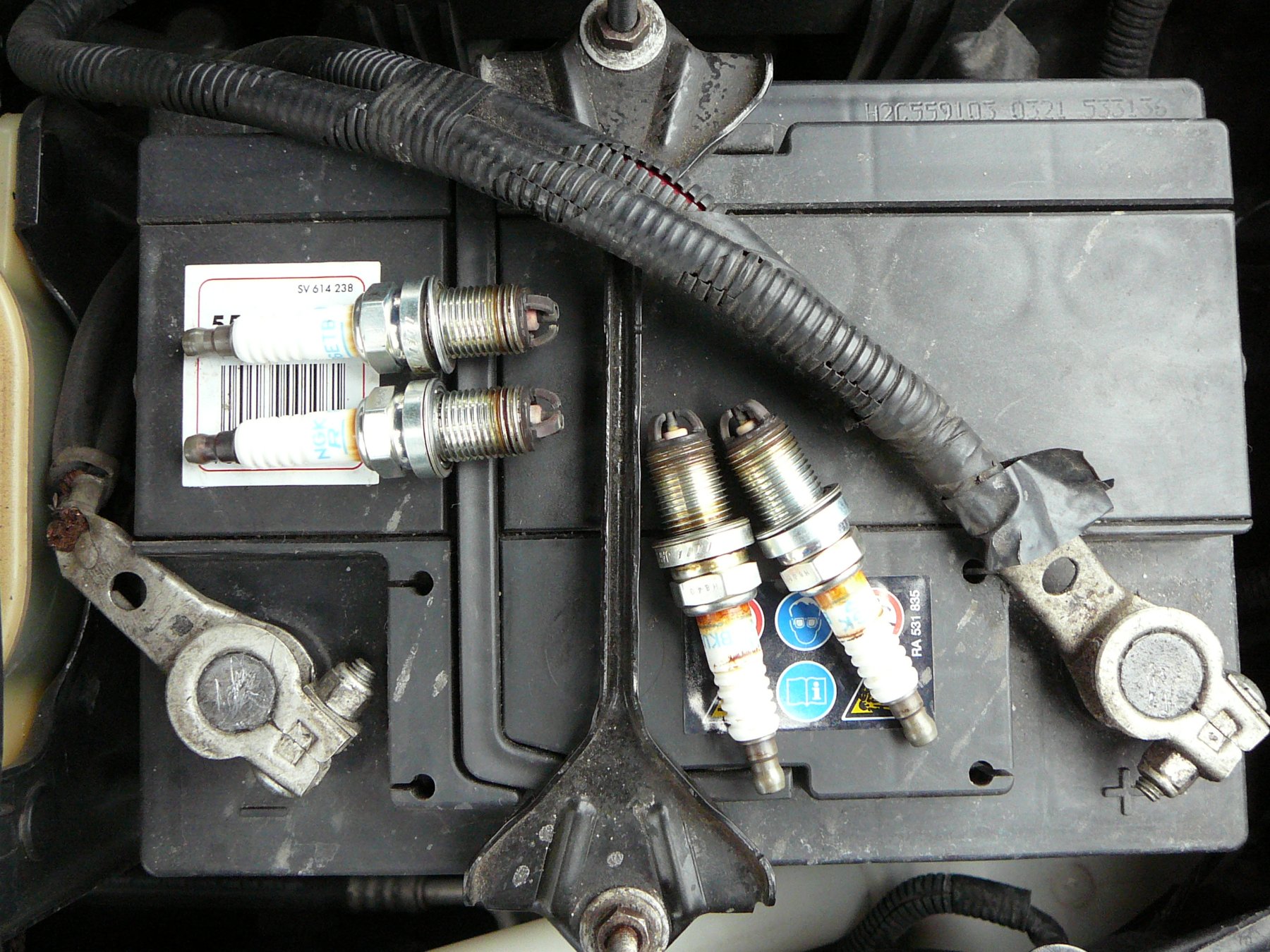

A jak wyglądają świece Fotka.

Wyszło duże, ale czy równe?
Re: Ciśnienie sprężania
Pomiar tanimi wskaźnikami trzeba brać z przymrużeniem oka.
Można go podłączyć pod sprężarkę i porównać to co pokaże z tym co jest na manometrze.

Chciał nie chciał, ale musiał podjechać na warsztat :lol: alarm odwołany wykazało 13 bar, ciśnieniomierz do zwrotu, kosztował ponad 200zł także myślę, nie był tani, a nawet, gdyby kosztował 50zł to nie widzę sensu sprzedaży takiego co by źle pokazywał, bo wiadomo, że wróci od razu do sprzedawcy
