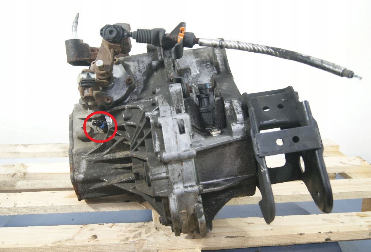

Gdzie znajduje się włącznik światła wstecznego i czy da się go wymienić bez kanału ?

Co musiał bym z tąd wywalić by tam się dostać bo na zdjęciu widzę a pod maską nie umiem tego zlokalizować

Na pewno musisz wyciągnąć akumulator.
Sam czujnik jest na wysokości skrzynki bezpieczników.

Jestem na takim etapie
Wysłane z mojego moto g(7) power przy użyciu Tapatalka
Dodano po 2 godzinach 24 minutach 21 sekundach:
Włącznik wymieniony jakby ktoś szukał to najprostszy sposób jest z tej strony od koła

To w benzynowym jest na skrzyni od góry z przodu auta nieco i jest elegancki dostęp od góry

@papieju patrząc z przodu od akumulatora to jest pod zbiorniczkiem wspomagania?
Pytam bo zaczął niedomagać i u mnie.
