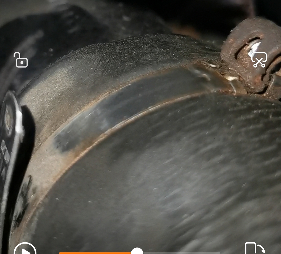

Witam wszystkich. Mam dziwny problem. Ostatnio w moim Cruze 1.4 T wymieniałem sprzęgło (z wysprzęglikiem) i od razu za jednym razem dwumasę. Auto płynnie już rusza, nie czuć wibracji. Jedna rzecz mnie tylko niepokoi. Po wymianie zacząłem słyszeć świst przy dodawaniu gazu (wyższe obroty - głośniej słychać). Dodatkowo zauważyłem, że silnik przy uruchamianiu ma dźwięk trochę jak ze studni. Dwóch mechaników już sprawdzało temat i niby wszystko ok. Dźwięk jest słyszalny tylko od strony kierowcy jakby z kratki wentylacyjnej (tej przy drzwiach). Przy wyłączonym nawiewie też słychać. Co to może być?
Re: Świst po wymianie sprzęgła
coś jest źle poskładane na dolocie.

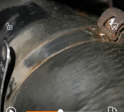

Zacząłem przeglądać dolot. Czy opaska na rurze od turbo (idącą w dół) tak powinna wyglądać? Jest slad jakby po opasce. Urwana jest?
