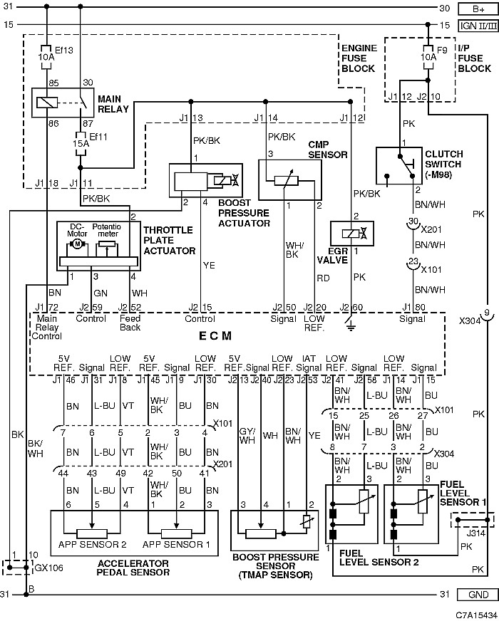

Walczę z problemem nierozłączania przepustnicy na postoju, przy gaszeniu klapa normalnie się zamyka na chwilę i otwiera, ale przepustnica piszczy i ciągnie prąd, do tego stopnia, że na rocznym akumulatorze Boscha po dniu auto nie odpala. Przekaźnik Main Relay jest strasznie gorący, po jego wyjęciu i włożeniu piszczenie i pobór prądu ustaje. Dopóki nie dam zapłonu na stacyjce ponownie to jest dobrze. Szukałem podobnego tematu i widzę, że w Captivie też występował ten problem, a w Epice ludzie wymieniali kluczyki, immo i ECU. To trochę dużo grzebania moim zdaniem. Może ktoś rozwiązał ten problem w inny sposób? Może da radę jakoś zrobić obejście dla tego przekaźnika? Link do serwisówki niestety nie działa, a moze by rzucił trochę światła na schemat elektryczny tego ustrojstwa

Widać i to dużo
Trzeba sprawdzić czy główny przekaźnik puszcza, czyli czy na bezpieczniku Ef11 ginie napięcie po wyłączeniu stacyjki.

Jeżeli przepustnica chodzi znaczy, że ECM załącza napięcie na przekaźnik, trzeba rozklimić, który czujnik daje mu do tego sygnał, ze schematu podejrzewałbym czujnik pedału przyśpieszenia lub czujnik ciśnienia TMAP, ale może być też dużo innych sygnałów, a jeżeli dużo awarii zostało naprawionych po wymianie ECM znaczy, że właśnie ten moduł pada.
Awaryjnie i najtaniej można wyjmować bezpiecznik Ef11 na każdy postój
albo lepiej Ef13, żeby przekaźnik się nie grzał

Ja poszedłbym tym samym tropem co wspomniał @bubu1769. Po jakimś czasie ECM powinien wyłączyć zasilanie. Dodatkowo spojrzałbym oscyloskopem co się dzieje na pinie 'Control' z czasem (mówimy o kilku minutach). Tam powinien być sygnał PWM w normalnych warunkach pracy, stąd właśnie pochodzi ten pisk (uzwojenia silniczka piszą).
