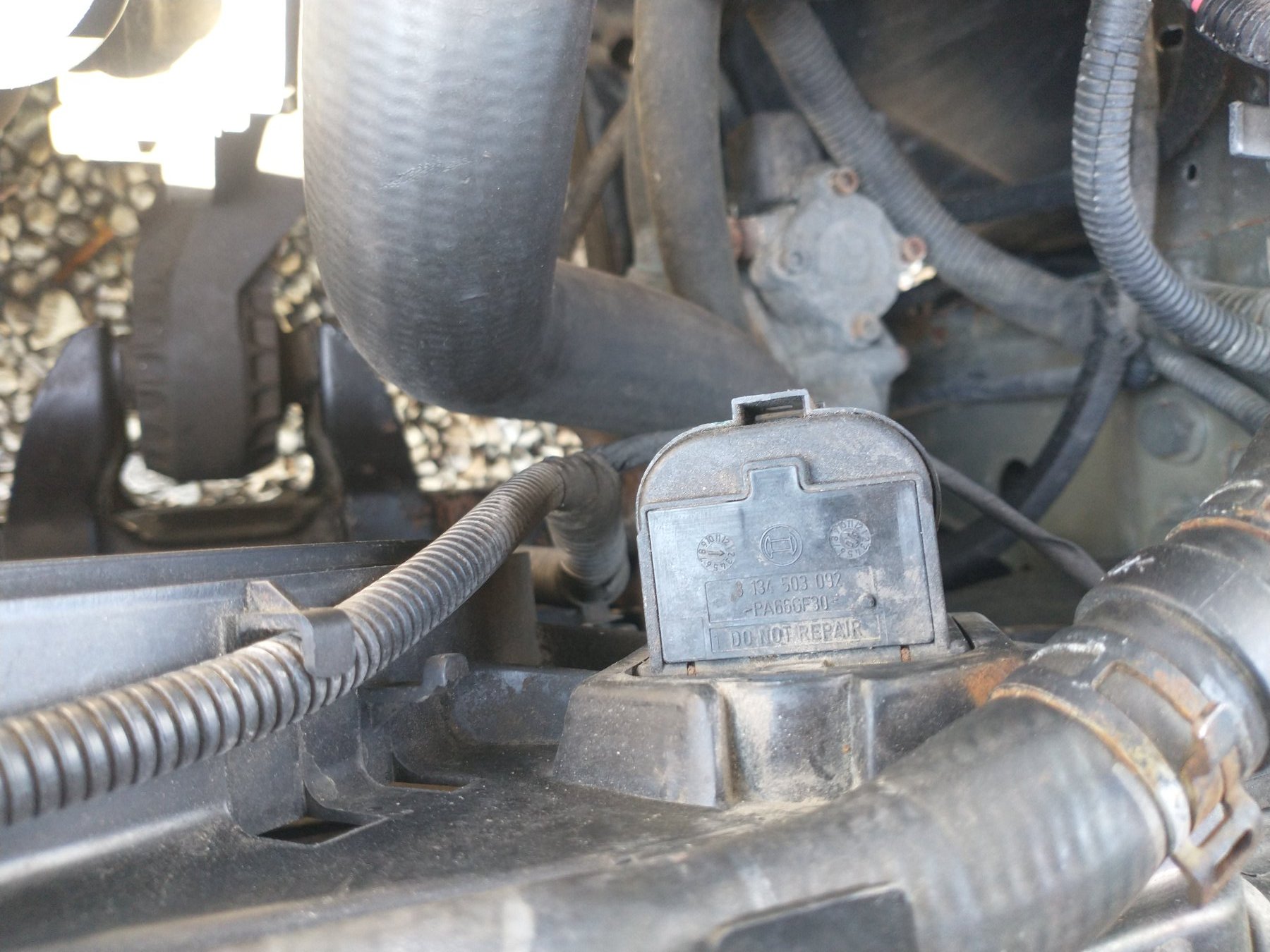

Mechanik powiedział mi że na włączonej klimatyzacji będzie szarpał samochód bo wentylator uruchamia się od razu na drugim biegu. Z początku włącza się po krótkim czasie wyłącza. Przez to samochód traci moc i szarpie. Faktycznie jest odczuwalne szarpanie. Zwłaszcza na niskich biegach. Najbardziej w momencie opuszczania gazu. Doradził mi żebym wymienił ten czujnik:
Co o tym sądzicie? Czy to może być przyczyna?

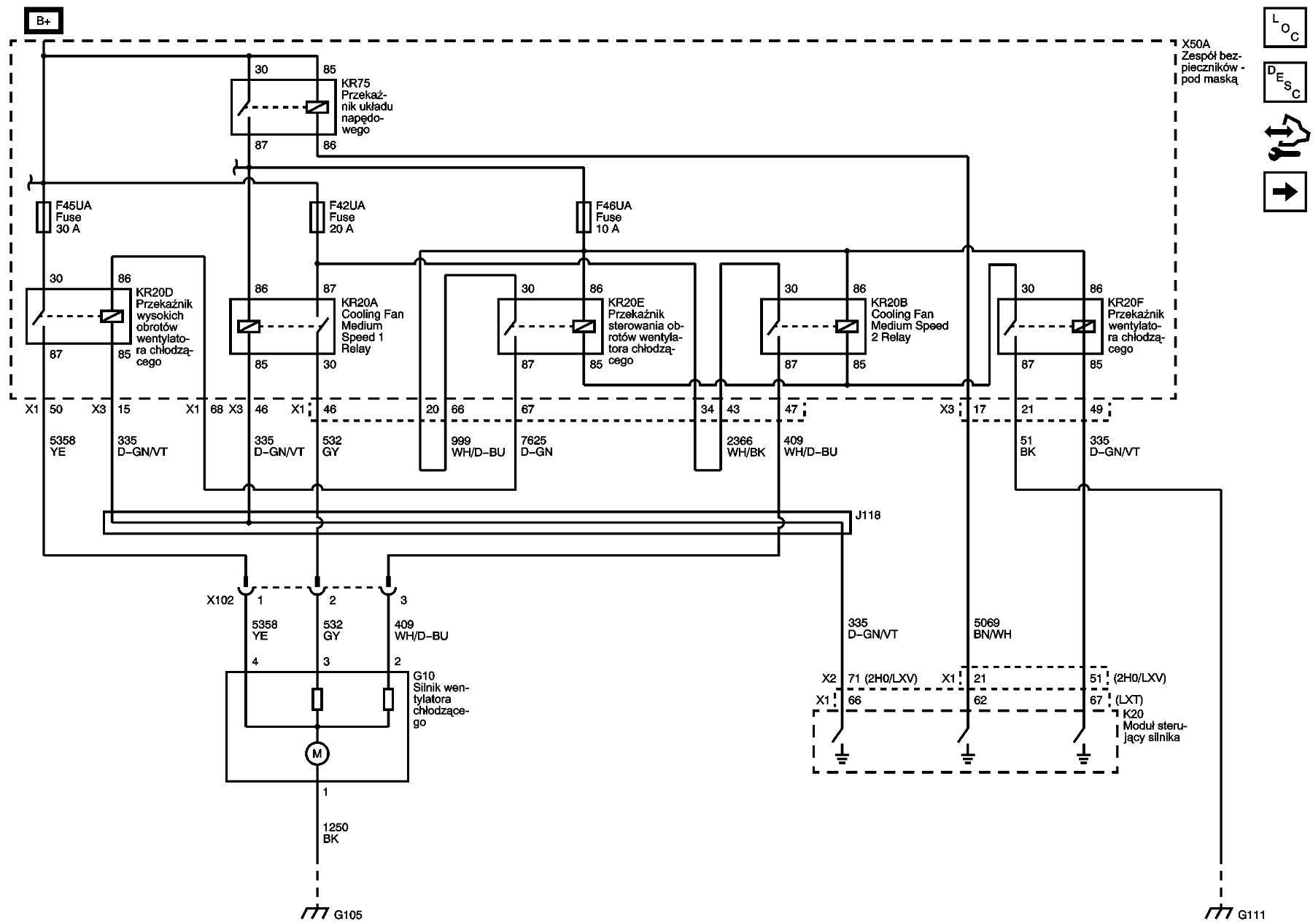

No jestem pewien ale to chyba prawidłowe działanie, jak będę mieć chwilę to zerkne w schematy.

Ogólnie wentylator chłodnicy ma 3 prędkości sterowane z ECM.
Można by sprawdzić czy rezystory są sprawne poprzez wystawienie zwor zamiast poszczególnych przekaźników w skrzynce w komorze silnika.
Niestety nie mogę znaleźć jak dokładnie powinny się załączać prędkości w zależności od sytuacji.
