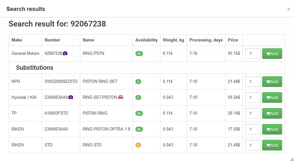

Nubiry 1 i 2 na silnikach 2.0 robiły po 500-600 we flotach i żyły, więc bez przesady. Silniki nie są koreańskie btw tylko robione przez Holdena w Australii. Ja tam uważam że jak zadbasz tak masz. Przy czym uszczelniacze i ewentualnie pierścienie po 250tys nawet jak się przytrafią to nie jest żaden remont silnika tylko część eksploatacyjna. Zakładasz nowe i jedziesz kolejne kilka setek tys km.

Obawiam się, że pierścienie nie będą dostępne. Pozostaje szukać postów @konradoo który z czegoś innego potrafił dobrać (było podane z czego), po lekkim przetoczeniu tłoków.
Jeszcze w grę wchodzi włożenie 2.0 - przeszczep się udaje, ale podobno jakieś problemy z mieszanką / checkiem są.

Sebastian pisze: 5 sie 2021, o 23:54 Obawiam się, że pierścienie nie będą dostępne. Pozostaje szukać postów @konradoo który z czegoś innego potrafił dobrać (było podane z czego), po lekkim przetoczeniu tłoków.
Na partsouq.com można do t18sed zamówić nominały bez problemu, GM jak i w zamienniku. Właśnie sprawdzałem. 92067238
Uszczelniacze zaworowe 90410741 są montowane też w Oplach i są dostępne w Polsce. O ile nie wymaga szlifu to można reanimować na nominale bo graty jak widać są o ile mówimy o t18sed bo f18d3 nie sprawdzałem
