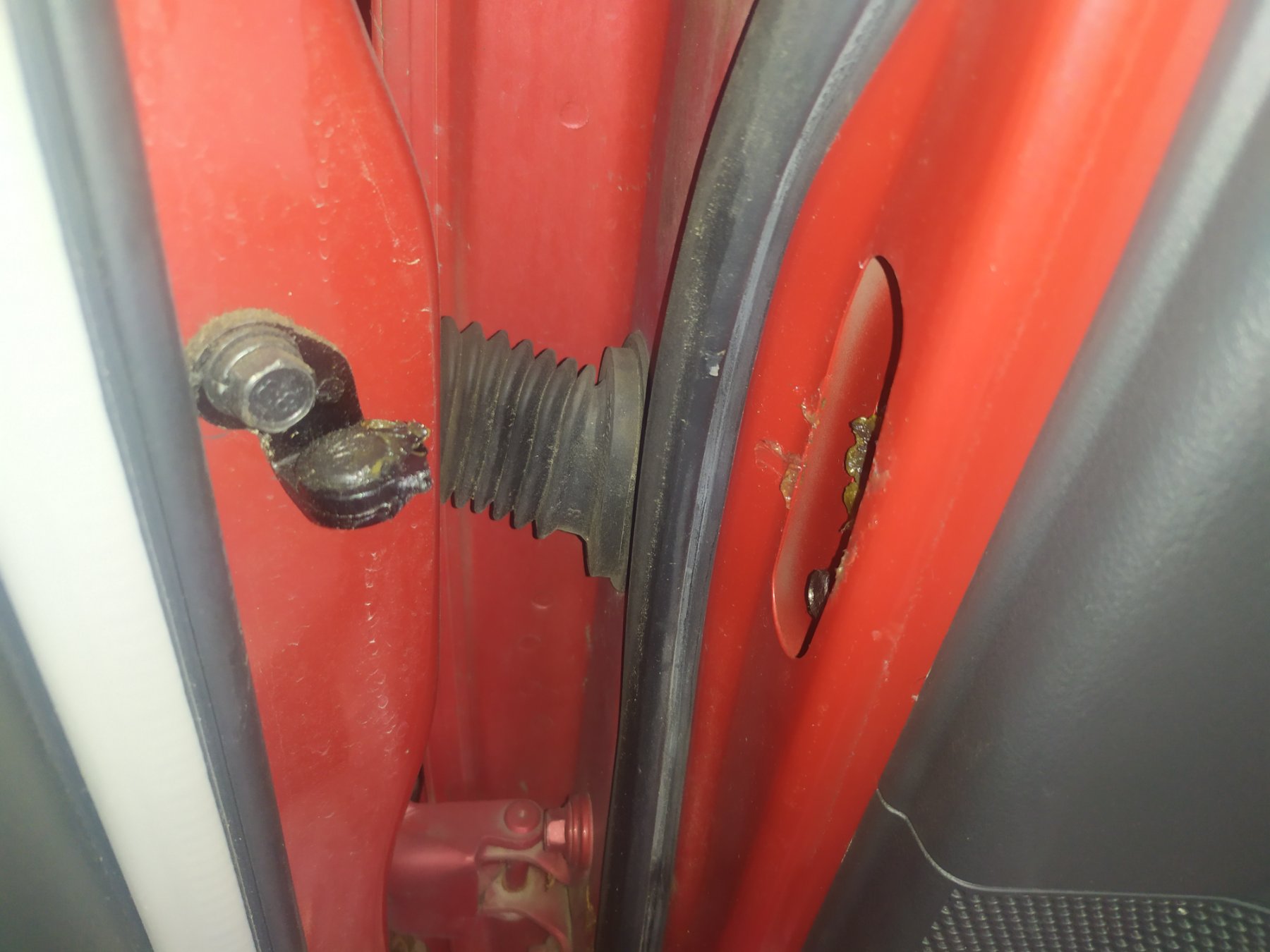

Czy ktoś spotkał się z pęknięciem ogranicznika drzwi w Aveo? Najważniejsze gdzie to kupić i jak szukać?

Dziwna sprawa, prędzej bym podejrzewał że wyrwie się z budy bądź samych drzwi.
Popytaj ludzi którzy mają wystawione drzwi na sprzedaż czy sprzedali by sam ogranicznik.

Nie smarowany, to się urwał
Re: Ogranicznik drzwi Aveo T255
Jak nie smarowany?
Przecież nawet na zdjęciu widać ze smaru nie było żałowane.

czyli ten od Aveo T250 będzie pasował do T255 z 2011? czy w tym sklepie można po vinie dobrać albo napisać do sprzedawcy aby dobrali?bubu1769 pisze: 15 sie 2021, o 20:45 Dziwna sprawa, prędzej bym podejrzewał że wyrwie się z budy bądź samych drzwi.

ale nie penetrantem.
W obu wersjach nadwozia występowały te same ograniczniki.

Tak. Przerabiałem to u siebie w T250 w drzwiach kierowcy. Ogranicznik kupiłem używany na allegro. Mój był regularnie smarowany więc teoria ob pękaniu spowodowanym brakiem smarowania jest IMO nietrafiona.Walec37900 pisze: 15 sie 2021, o 20:20 Czy ktoś spotkał się z pęknięciem ogranicznika drzwi w Aveo? Najważniejsze gdzie to kupić i jak szukać?
