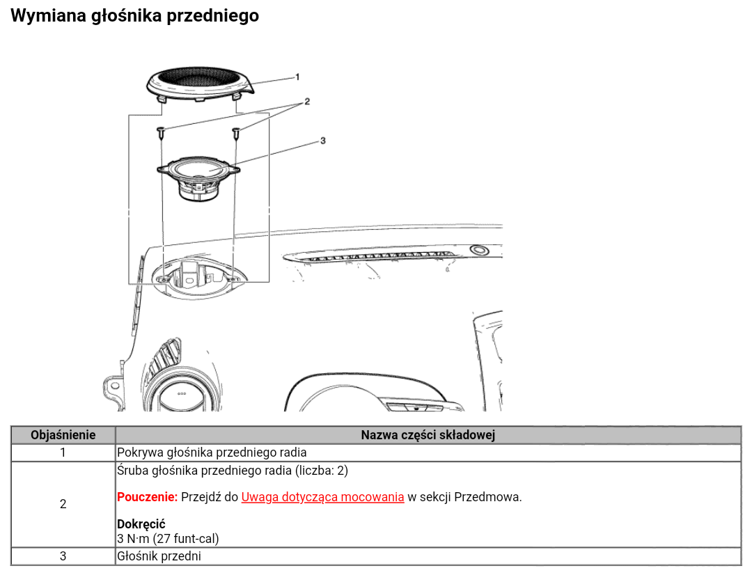

Mam problem ponieważ jeden z przednich głośników zaczął mi "pierdzieć" przy głośniejszej muzyce. Brzmi jak by była pęknięta membrana - znacie ten dźwięk wszyscy raczej. Powiedzcie jak się mam do niego dostać, sprawdzić i ew.wymienić. Dokładnie to chodzi o lewy przód. Liczę na waszą pomoc.
Re: Głośniki przód
Maskownice trzymają się na zatrzaskach, po lekkim podważeniu powinny wyskoczyć, sam głośnik trzyma się bodajże na 2 śrubkach, dostęp trochę kiepski ze względu na przednią szybę.
Jak już go wyciągniesz i wizualnie będzie wszystko ok to sprawdź czy po lekkim wciśnięciu membrany nie czuć szurania, jak i to będzie dobrze to bardzo możliwe że oberwała się plecionka między złączem a membraną, idzie to naprawić ale zazwyczaj nie warto.

O to mi właśnie chodziło. Dzięki. Jak zawsze pomogłeś

Mi również zaczął ostatnio pierdzieć przedni głośnik.
Na co wymienić te fabryczne najlepiej? Jaka to średnica?

Fabrycznie w Sparku mieści się na podszybiu głośnik 10cm, ale jak weźmiesz w rękę dremela i "ulepszysz" otwór, da się bezpiecznie i stabilnie zamontować 13cm. Różnica słyszalna, moim zdaniem warto się skusić. Wszystko mieści się nadal pod fabryczne maskownice i nie ma z tym problemu.
