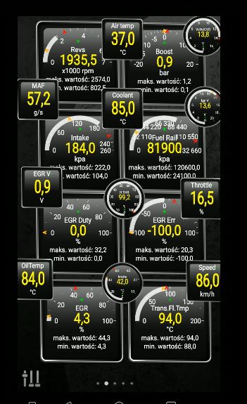

U mnie na autostradzie temp. spadała nawet do 72 po wymianie termostatu jest w granicach 85.
