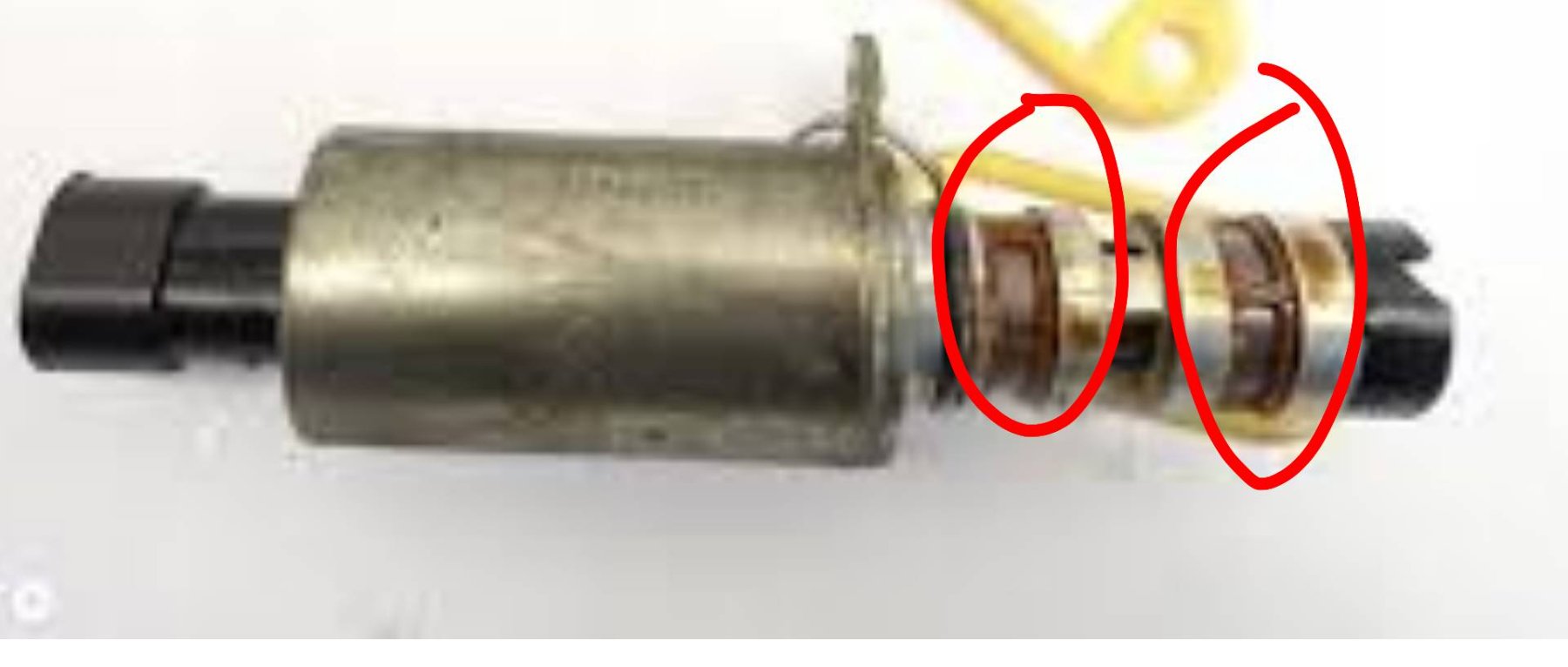

Przyczyna: pękniecie filtra z zaworów sterujących pozycjonowaniem walkami rozrządu (dolotowe i wylotowego)
Działanie: zdemontować filtry z zaworów.

Teraz pytanie czy te będzie kwestia tych sitek na zaworach, dość niedawno przy okazji je czyscilem chociaż nie było zbytnio brudne, czy może wina instalacji elektrycznej bądź samego zaworu?

Wyjmij sitka, nie dużo z tym pracy. Olej dobry masz? Rozruszaj złączami elektrycznymi sterowania solenoidów, przeczyść, może to utlenienie styków złączek.

Zobaczę może jutro jak będę mieć chwile to je wykręcę i zobaczę w jakim są stanie, na razie wolałbym nie usuwać sitek.

Podobno one mają znaczenie tylko w okresie docierania. Nie wiem ile w tym prawdy ale połowa z nas tych sitek się pozbyła i nic się nie dzieje, a wręcz odwrotnie tzn długi czas KZFR działają prawidłowo gdy innym problemy pojawiały się po kilkudziesięciu tys. Krótki hałas czasami po rozruchu (taki do 2 sekund), tym bym się nie przejmował, mam tak sporadycznie od samego początku tego auta i po 100tys dalej nic się złego nie stało. Dlaczego nie używasz oleju 5w30? Czy nie taki powinien być do twojego silnika? KZFR są bardzo czułe na jakość i typ stosowanego oleju.

a to te zawory można zamieniać miejscami?? {:/ :o Skoro kupuje się każdy oddzielnie, jeden jako dolotowy a drugi jako wylotowy, przy czym każdy ma inny numer serwisowy. To co ma zdziałać mieszanie nimi? Sitka można wywalić, ale proszę mi wyjaśnij co ma na celu żonglerka samymi zaworami. One nawet kolory mają chyba inne aby nie mylić który gdzie ma być. :o Przynajmniej u mnie dolot ma szarą końcówkę a wylot czarną :shock:

Witam. A gdzie się znajdują te sitka?
Re: Błędy z działania czujnika pozycjonowania wałka zaworów
Na elektrozaworze.
