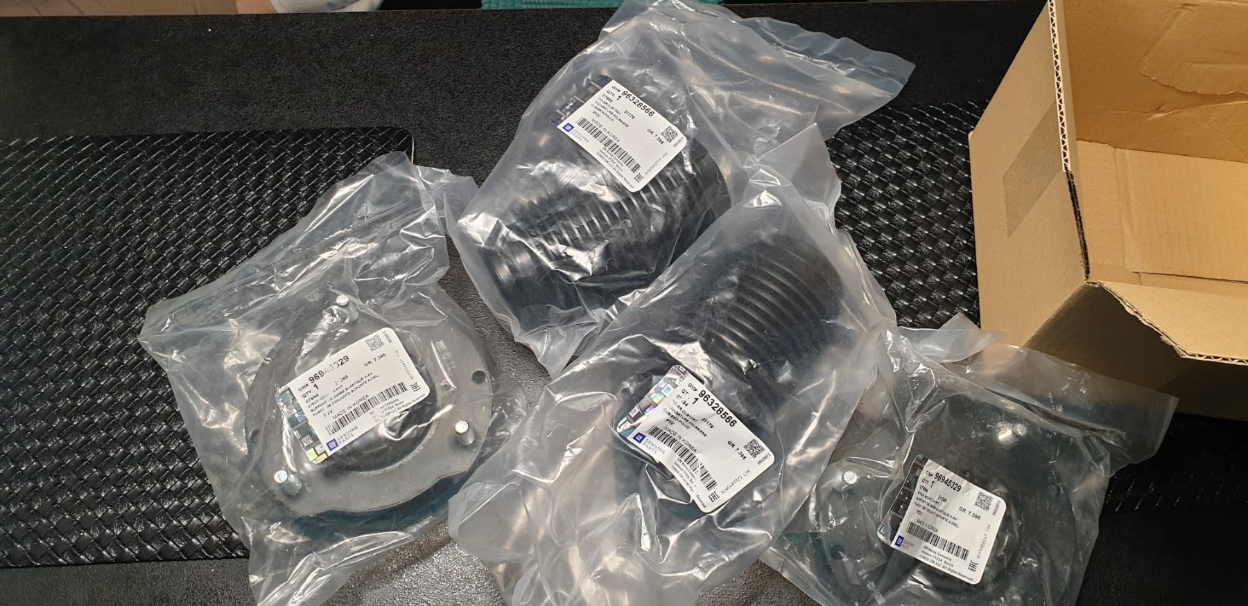

Dbajcie o swoje poduszki, bo SonYa ze SpareKorea powiedziała, że poduszek już nie ma i nie będzie "at all" :)
Mi się udało zamówić bezpośrednio z Niemiec w chorych pieniądzach, ale już nie wybrzydzałem i wziąłem, łącznie z osłonami amortyzatora. Obiecali, że będę miał w przeciągu siedmiu dni. Obdzwoniłem dzisiaj kilkanaście sklepów w Polsce. Oprócz oryginałów szukałem też zamienników typu KYB, czy NTY. Do tego skontaktowałem się z ASO, Korea i dopiero znalazłem w Niemczech. Jednym słowem: MASAKRA. W magazynie w Niemczech zostało 29 osłon oraz 22 poduszki, tak dla potomnych. Ja zamówiłem kurierem za 708 zł za pobraniem, ale jeśli ktoś ma blisko do ASO, to może podjechać, dać zaliczkę i złożyć zamówienie za 622 zł za taki komplet (223 zł - poduszka, 88 zł - osłona), a później podjechać drugi raz i odebrać. Czas oczekiwania ten sam, czyli tydzień.

KonradMaster
Posty: 955
Samochód: Captiva LT+
Lokalizacja: Bełchatów
Re: Poduszki amortyzatora przód
Post autor: KonradMaster »
Paczkę właśnie przed chwilą odebrałem od kuriera :D
