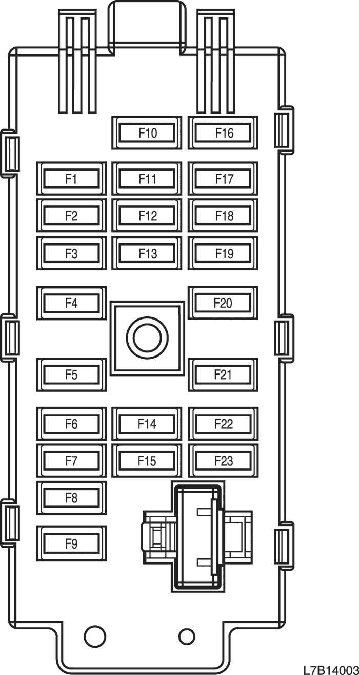

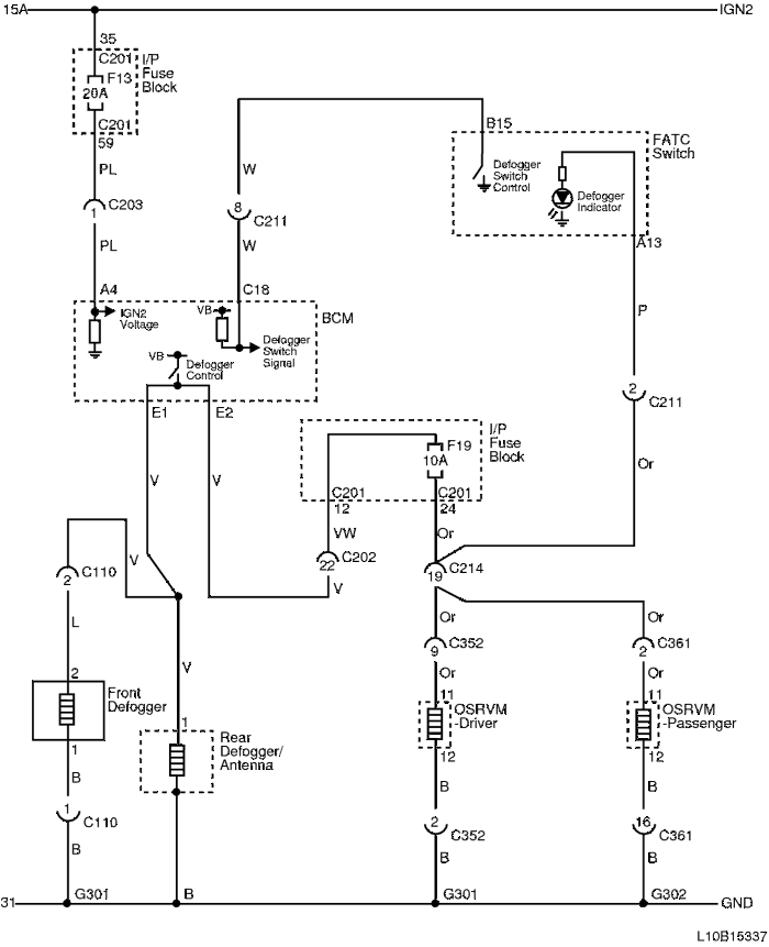

Według TIS-a za zasilanie całości odpowiadają dwa bezpieczniki, F13 i F19, ale w twoim przypadku szukałabym usterki gdzieś indziej.
Bardziej podejrzewam uszkodzony sam przekaźnik ale nie wiem czy czasem nie jest on wbudowany w BCM.

Co do przekaźnika, to takowego nie ma.
Charakterystyczne cykanie dochodzi z BCM .
Teraz pytanie czy jest to rozbieralne i czy idzie coś z tym zrobić ?
bubu1769 pisze: 20 gru 2021, o 17:43
Cos pyka w BCM, ale przekaźnika nie widać ....
Jakieś pomysły co mogę zrobić teraz ? Jak to naprawić?
Re: Pogrzewanie lusterek i tylnej szyby
Albo próba otwarcia BCM-a i sprawdzenie czy problem jest w nim albo wykorzystanie samych przewodów i dołożenie oddzielnego układu na zewnątrz.

Przecież jest przekaźnik i bezpiecznik, tylko sam przekaźnik jest w kiepskim miejscu.

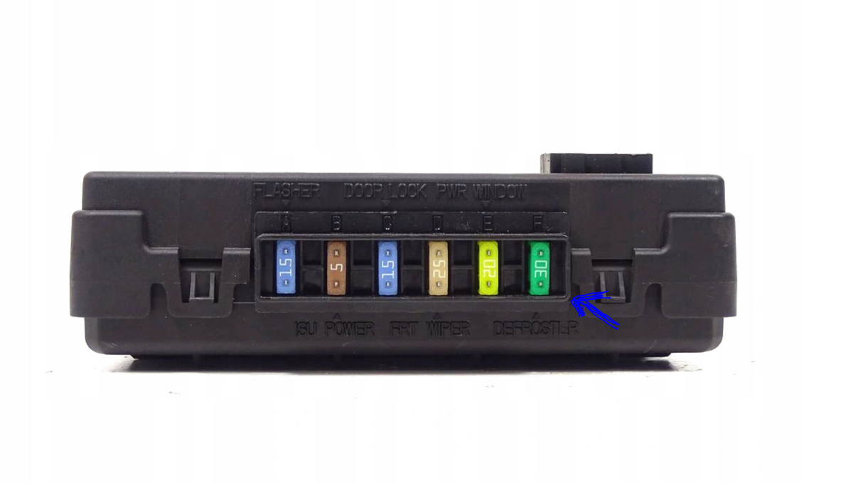

widzę że w tym module komfortu też są bezpieczniki - z czego jeden z napisem defroster - może to on jest sprawcą problemu?
Defroster to raczej się tyczy klimatyzacji, od szyb i lusterek jest Defogger.

bubu1769 pisze: 4 sty 2022, o 14:57 Defroster to raczej się tyczy klimatyzacji, od szyb i lusterek jest Defogger.
Umiejscowienie jest w miarę pokazane w trzecim linku co podawałem wcześniej.
Może i tak, może i nie - patrząc po oznaczeniach innych bezpieczników w tym module - raczej nie dzieliliby climat control na tylko jeden z jego elementów
Nie wiem, możliwe.
Według tłumaczenia rosyjskiej rozpiski jest to "grzane szkło" ale na razie nie mam czasu poszukać co to dokładnie jest.
