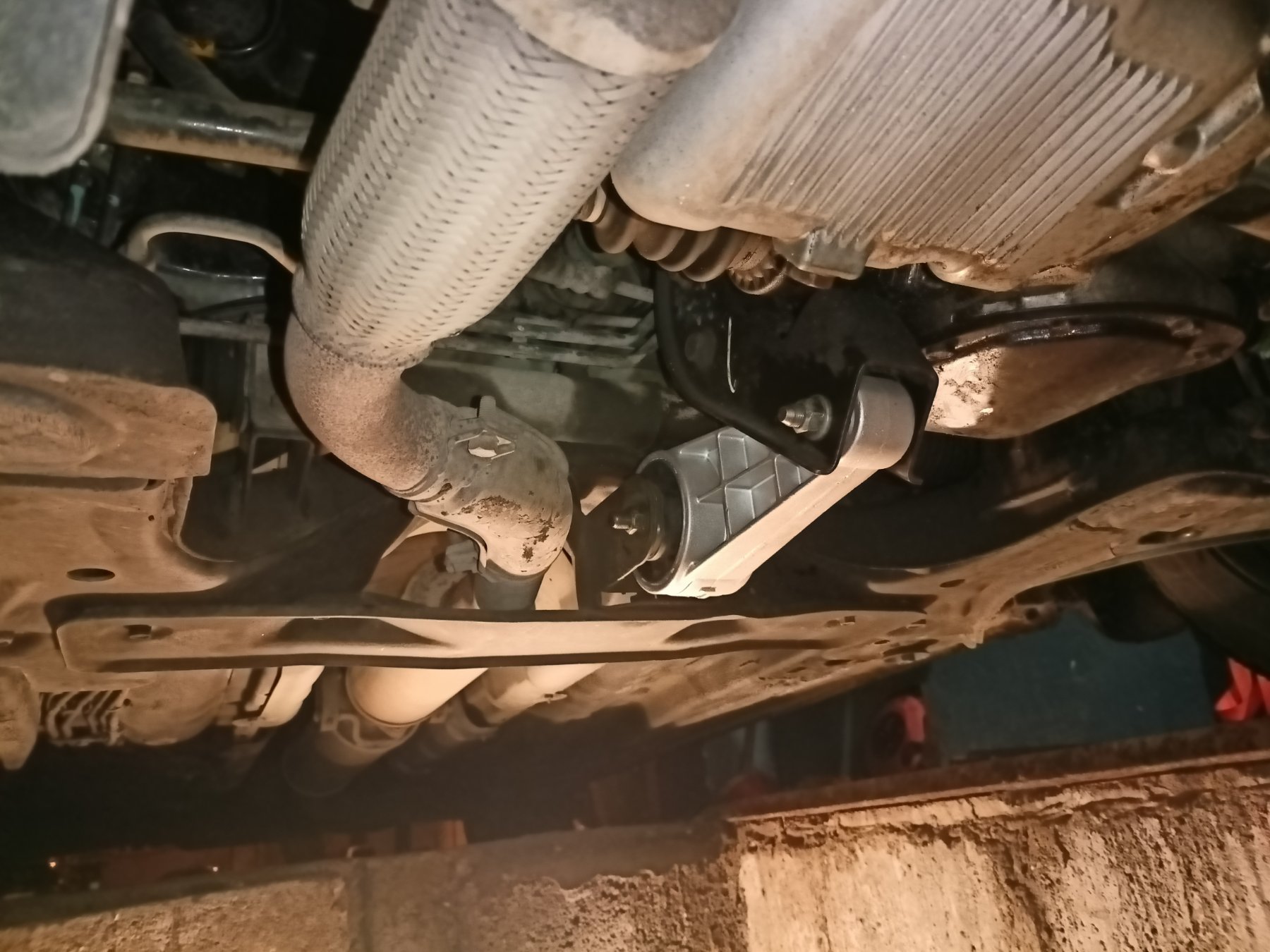

Re: Lekkie szarpanie przy puszczaniu pedału gazu
Czy ktoś z was miał też taki problem że podczas wymiany poduszki skrzyni biegów tej podłużnej aluminiowej
Jedna ze śrub niechciała wyjsc bo została zamontowana od strony wydechu ?xD ( wydech przeszkadza zeby ją wyjmiawiolić xD)
Samochód od nowości u mnie dopiero pierwszy raz wymieniam tą poduszke bo jak sie okazało jest zerwana i silnik na niej dość znacznie pracuje przebieg 145000km
Poprostu dziś zakupie nową śrube a tamtą utnę nową włoże tak jak być powinna od drugiej strony bo jest miejsce
Powiem wam że jest troche problem w sklepach mają pustki tych poduch jeden znalazłem w którym sciągneli mi poduche tylko Maxgeara jakoś tak się to pisze,
Wiadomo na allegro cos tam jest ale ja niekupuje takich rzeczy w tym miejscu.
Po zamontowaniu dam znać czy samochód przestał "skakać"po puszczeniu lub dodaniu gazu albo na pierwszym biegu gdy hamujemy silnikiem z 3tyś i gdy ECU przy 1200obr ponownie wtryskuje paliwo to w tym momencie samochód zaczyna żabkować kiedys tego nie było płynnie przechodził w bieg jałowy.
Pozdrawiam.
Z tego co pamiętam, to trzeba wydech obniżyć (odkręcić na kolanku przy katalizatorze), wiec to chyba normalny sposób montażu.
Uciąć i się nie bawić . Ma być tak , aby dla nas było wygodnie montować i demontować . Choć są pewne zasady prawidłowego zakładaia śrub. Fabrykę warto poprawiać.
Nic nie trzeba ciąć, weź jakąś rurkę, zrób dźwignie i odsuń wydech, śruba wyjdzie bez problemu, to po pierwsze, a po drugie, to jest poduszka silnika z tyłu 96852452 96550261 można kupić oryginały na pierwszy montaż firma PHC
Śruba została uccieta i zastąpiona nową
Taką samą tyle że wlozona z drugiej strony na produkcji poprostu wydech był na koncu montowany dlatego to nieprzeszkadzało
Próbowalem podważać wydech ale predzej bym uszkodził plecionkę nieda sie myslisz ze nie próbowałem a tylko dodatkowe koszta bym miał gdybym ją uszkodził
Po robocie oceniam poprawę podczas jazdy 4/5
Na jedynce i dwójce jeszcze troszkę szarpie ale o 60% mniej natomiast wkońcu różnica jest na kolejnych biegach po puszczeniu gazu nie czuć momentu przejscia w hamowanie silnikiem, takze się udało. Pozdrawiam.
