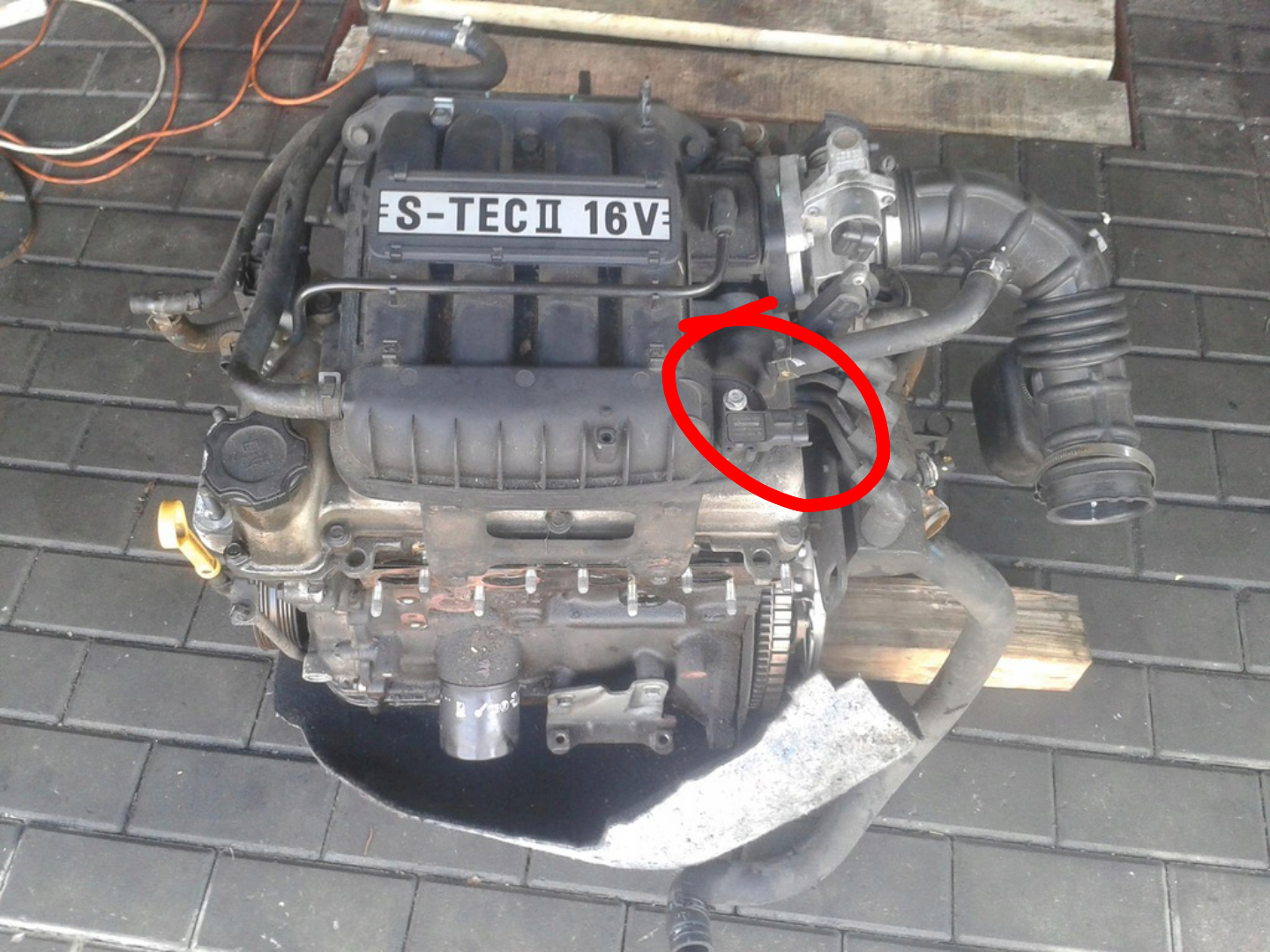

Chciałbym jeszczę sprawdzić odmę ale jestem laikiem i nie mam pojęcia gdzie się znajduje 😅😅
Re: Nie da się utrzymać 2500 obrotów
Odmę masz tutaj

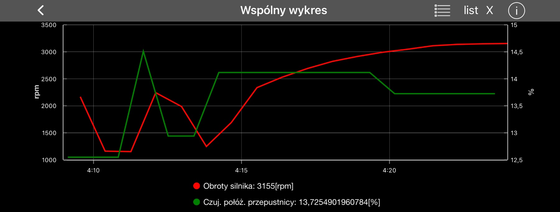

Ogarnąłem OBD i zrobiłem zrzut mam nadzieje że tego co trzeba. Wygląda na to ze przepustnica stoi w miejscu a obroty sobie rosną 😩
Warto by zdjąć potencjometr od przepustnicy i zobaczyć jak wygląda jego ośka, niestety sam potencjometr raczej nie jest rozbieralny.
Zobaczę jeszcze czy w TIS-ie jest podane jaka powinien mieć oporność i na których pinach go zmierzyć.
