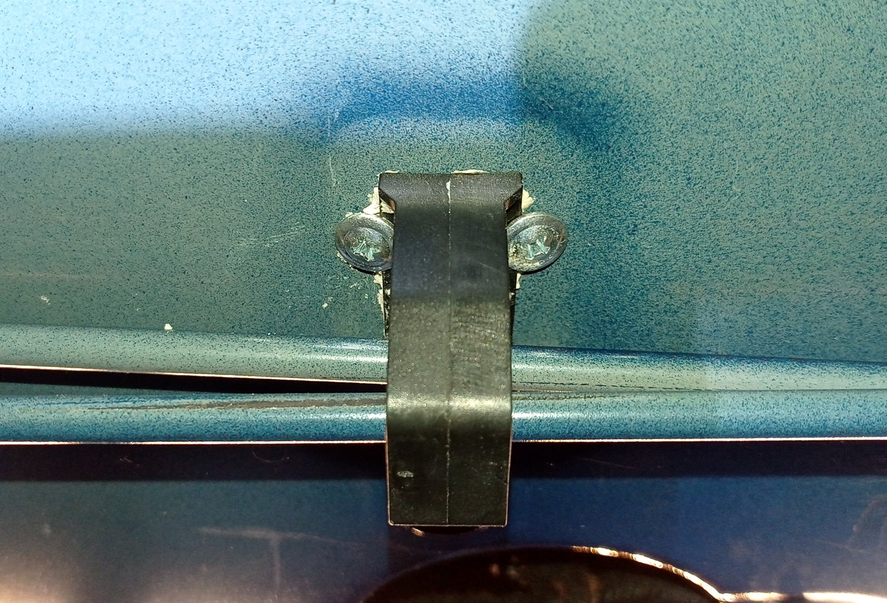

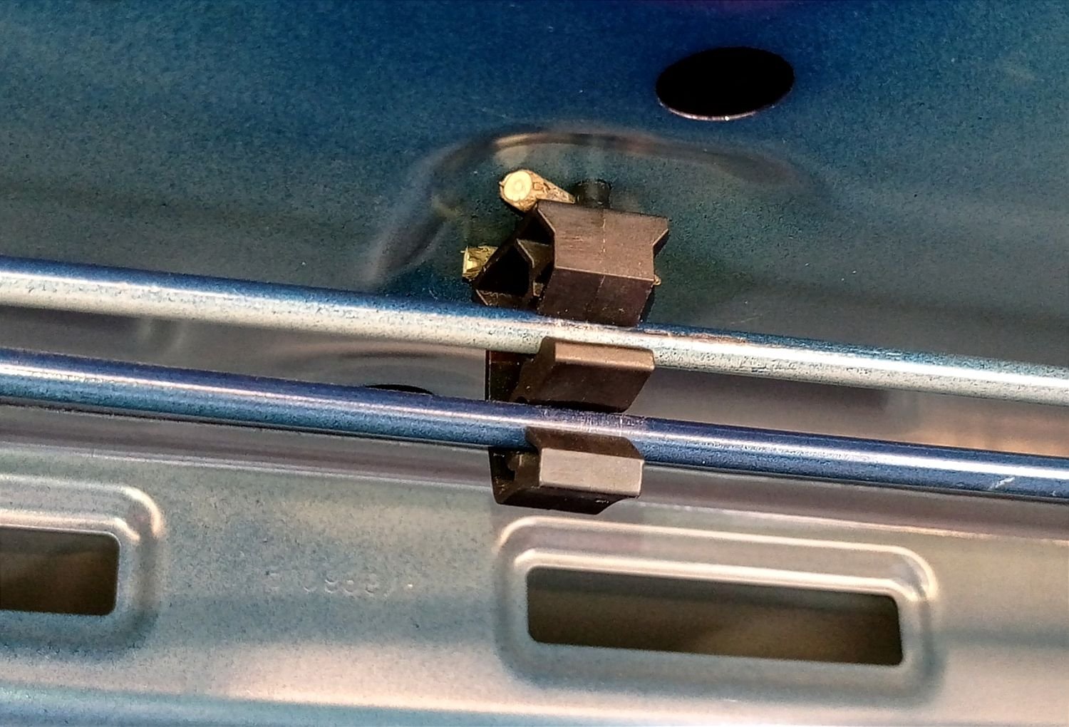

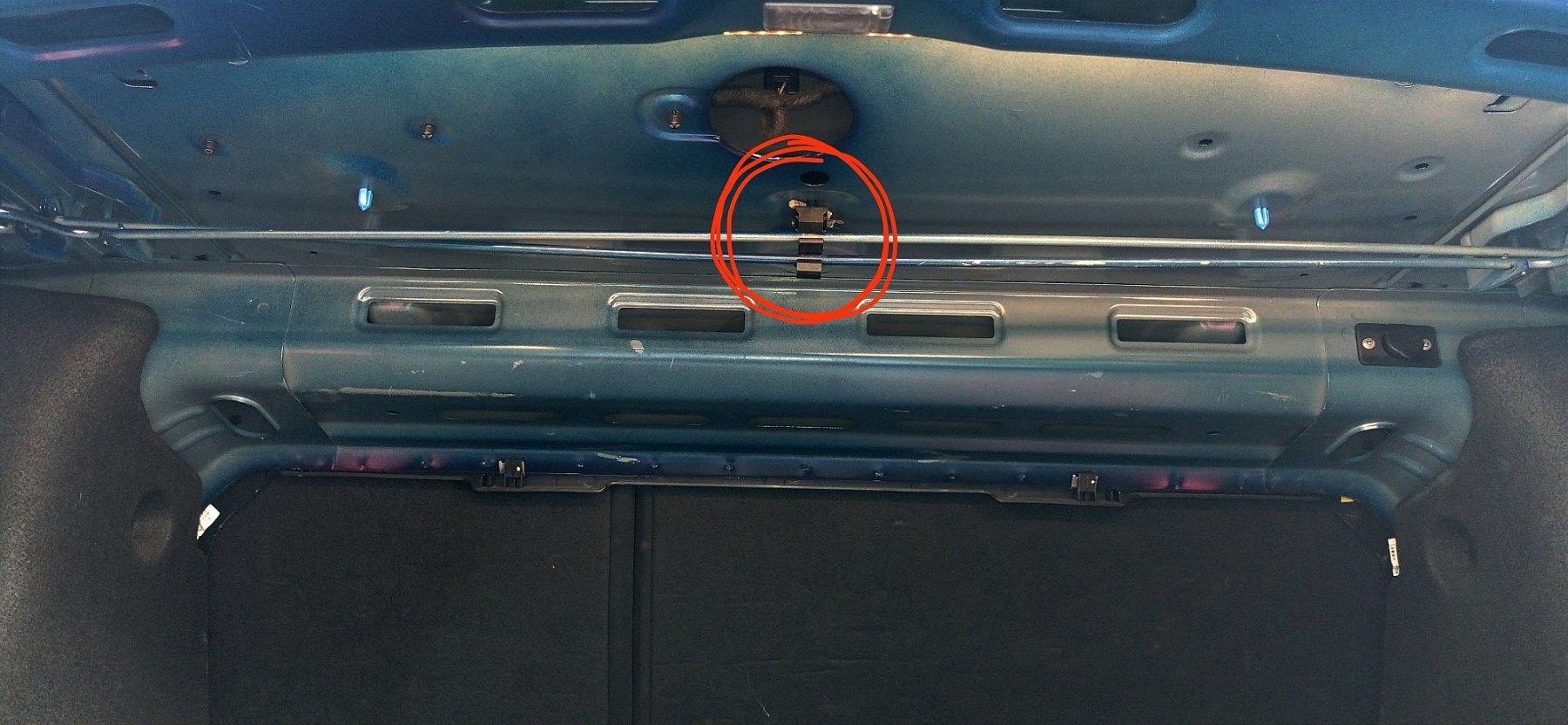

Ostatecznie oparło się na rozwiązaniu kombinowanym klejowo-wkrętowym, gdyż cyjanopan odpadł w przedbiegach:
Fotka wykonana od strony tylnej kanapy.
Wygląda na to, że klej montażowy plus blachowkręty dadzą radę.

Zastosowałem może mało eleganckie rozwiązanie, natomiast zapewne skuteczne.
