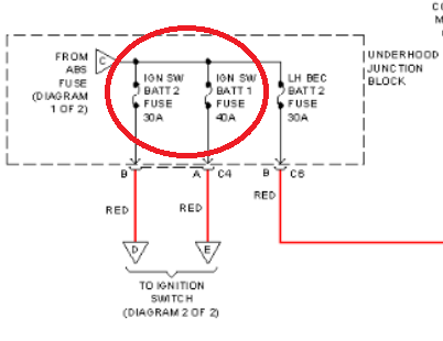

W końcu miałem chwile przysiąść i przejrzeć schematy.
Skoro przy próbie rozruchu gaśnie licznik i jest słaba iskra to warto by sprawdzić napięcia, na postoju i podczas rozruchu, na tych dwóch bezpiecznikach, bo to one odpowiadają za zasilanie układu zapłonowego oraz instrumentów.
