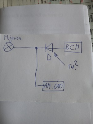

Skłaniam się Wojtek ku Twojemu rozwiązaniu. Jednakże ze względu na to, że w t300 lampy są oddzielne chciałbym zastosować tego diwajsa do świateł mijania (jazda na światłach drogowych w moim przypadku będzie widoczna z daleka i morze generować niepotrzebne zainteresowanie potencjalnych niebieskich).
Teraz pytanie do mądrych głów: czy próby wysterowania "krótkich" przez takiego diwajsa nie będzie kolidowało że sterowaniem z bcm. Raczej nie chciałbym za bardzo namieszać...
Nie mam "skandynawii", mam fabryczny, działający czujnik światła...
Jeśli uznacie że nie warto ryzykować prawdopodobnie układ pójdzie przez światła przeciwmgielne
Re: DRL koncept w kloszach p-mgielnych,ograniczona moc PWM
Moje obawy to tylko podanie prądu zwrotnego z lamp na BCM, nie wiem czy nie trzeba by diody założyć, aby prąd podany na żarówkę nie poszedł na BCM. W normalnym układzie to nie przeszkadza.
Post autor: MIDO »
Nie właśnie tego zwrotnego prądu należałoby się chyba bać.
Ale dioda spowoduje spadek napięcia na żarówce, prawda?
dlaczego dioda ma powodować widoczny spadek napięcia?
MIDO
Posty: 1318
Imię: Miłosz
Samochód: i20 Cool
Silnik: 1.2 LPG
Lokalizacja: Wrocław
Post autor: MIDO »
Bo spadek napięcia na diodzie wynosi 0,7V ? Chyba że coś się kombinuję...
tdon
Posty: 2687
Samochód: Hyundai i20 BC3
Silnik: 1,2 16V 84KM
LPG: BRC SQ32 DualJet
Lokalizacja: Kozienice
Post autor: tdon »
0,7V to przy dobrych wiatrach i małych prądach, zazwyczaj przy kilku amperach jest znacznie więcej.
Wpłynie to znacznie na jasność żarówki, zatem zdecydowanie odradzam. Już nawet pomijam moc rzędu 5W traconą na diodzie.
Pewnym rozwiązaniem jest użycie diod Schottky'ego o spadku rzędu 0,35V, jednak to również wydaje mi się nieakceptowalne, dlatego w tym przypadku nie użyłbym diod.
Rozwiązanie z przekaźnikiem wysłałem MIDO kanałem prywatnym.
Rezystancja styków dobrego przekaźnika jest na poziomie 2miliomów, więc pomijalna.

A gdzie ta dioda( diody) miałaby być wsadzona? w sensie elektrycznym oczywiście...

MIDO
Posty: 1318
Imię: Miłosz
Samochód: i20 Cool
Silnik: 1.2 LPG
Post autor: MIDO »
Zrobienie na halogenach upraszcza temat ale zrobienie na krótkich jest nadal nielegalne ale w zasadzie nie do wyłapania na drodze przez misiaki. Stąd moja koncepcja...
Ostatnio zmieniony 25 kwie 2022, o 20:24 przez MIDO, łącznie zmieniany 1 raz.
zzzz pisze: 25 kwie 2022, o 15:25 A gdzie ta dioda( diody) miałaby być wsadzona? w sensie elektrycznym oczywiście...
tak
