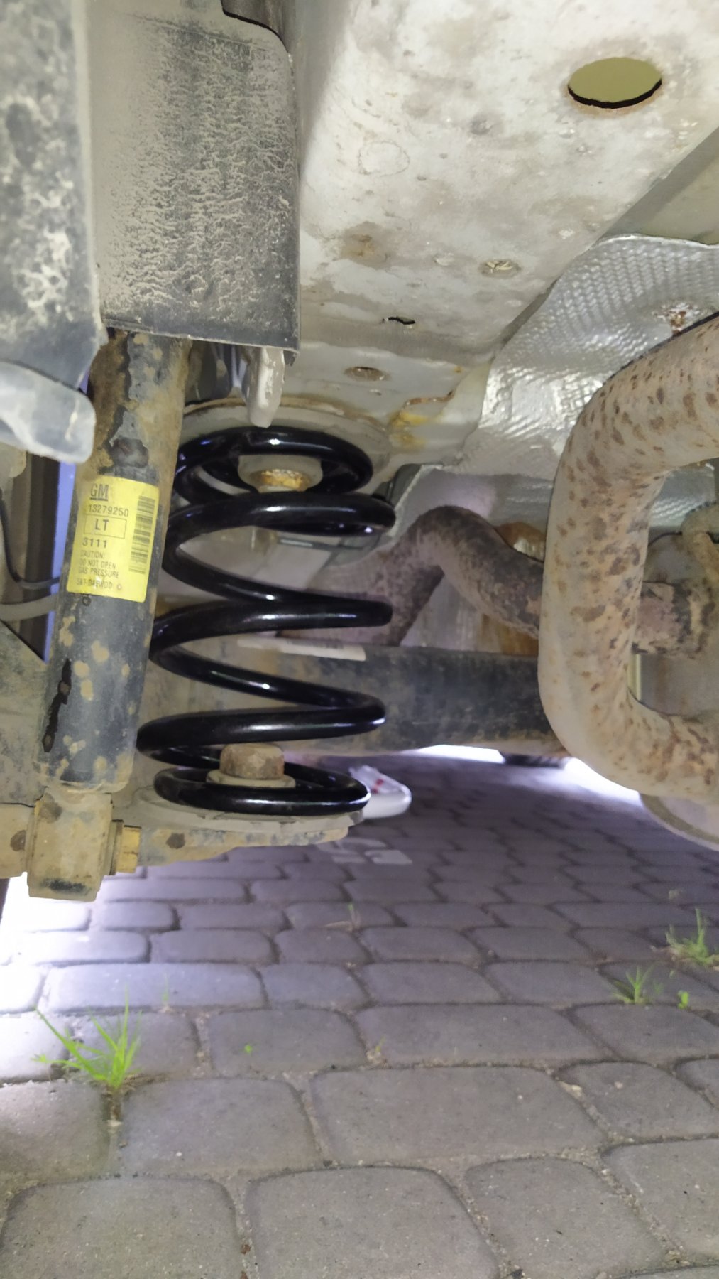

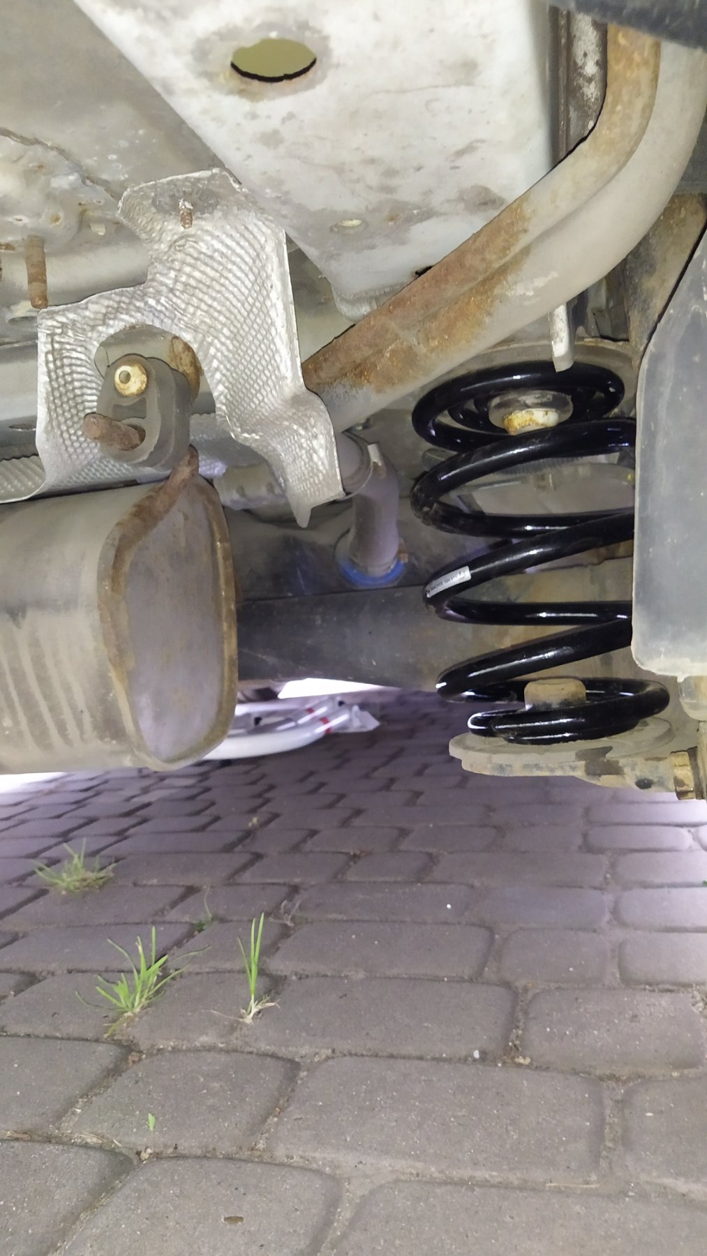

Cześć. W Orlando pękła sprężyna tylna po stronie kierowcy. Mechanik wymienił mi dwie sprężyny na SACHS 994 611. Problem w tym, że jak zacząłem się przyglądać bliżej to sprężyna sprężynie nierówna - inaczej się układają dolne zwoje. Obie sprężyny założone są w poprawnym kierunku zgodnie ze strzałką na naklejce. Po stronie kierowcy sprężyna opiera się szerokim zwojem na gumie a z drugiej strony nie. Wczołgałem sie pod samochód i zmierzyłem wysokość od gumy dolnej do górnej i wyszło mi 15mm różnicy między stronami, wizualnie wysokość samochodu i prześwit między oponą a nadkolem też się różni. Błąd mechanika w montażu czy wadliwe sprężyny? a jak to u was wygląda?

Wygląda jakby dwie różne sprężyny ci założył. Reklamuj usługę.
