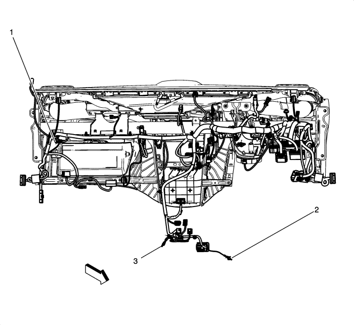

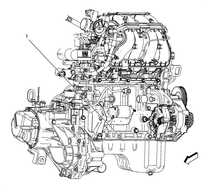

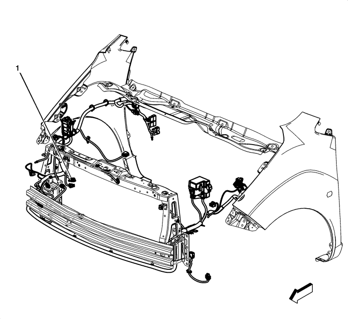

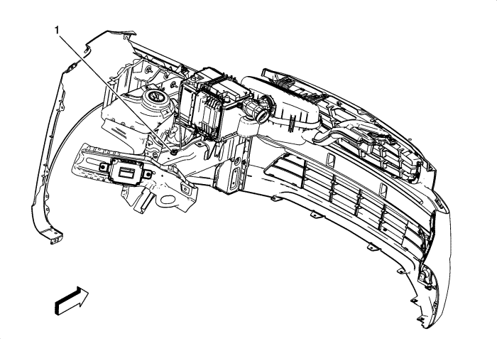

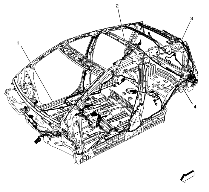

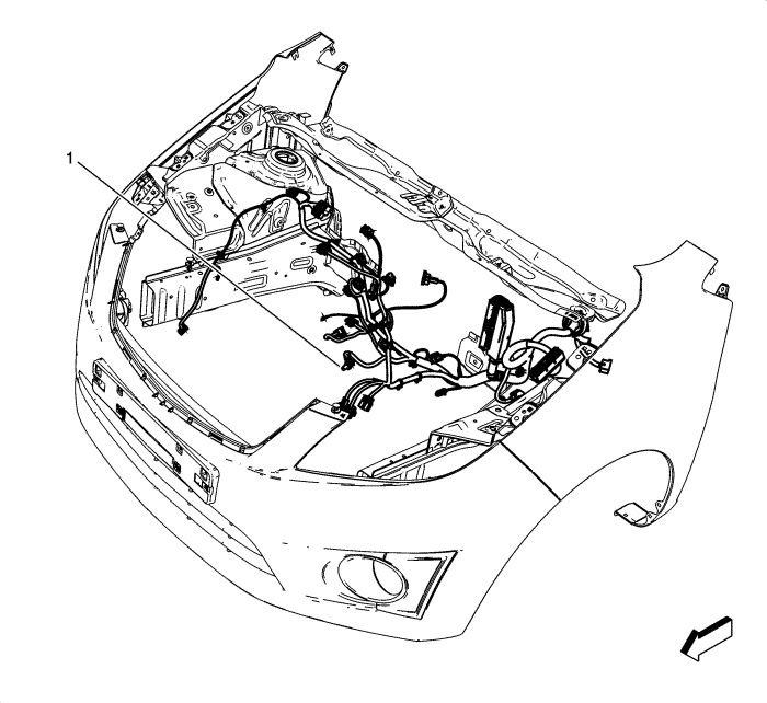

Mam podejrzenie że coś niedobrego dzieje się z masą w moim Sparku.
Czasami epizodycznie zdarza się dziwne zachowanie sterownika. Klikają bez powodu jakieś przekaźniki.
Kolega zasugerował mi że czasami tak się dzieje jak jest problem z masą.
Pomiar dość dobrym omomierzem pomiędzy klemą - a pasem pasem przednim karoserii pokazuje ~200 Ohm.
Czy ma ktoś z Was jakiś rysunek poglądowy gdzie znajdują się kluczowe punkty masy w Sparku ?
Patrząc z góry nic nie widzę. Czyli są gdzieś w dolnej części samochodu.
- Henry Ford
Re: Spark M300 punkty podłączenia masy
