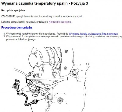

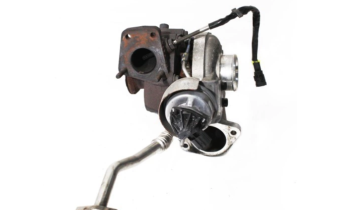

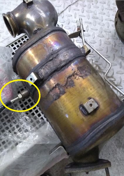

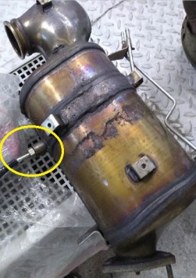

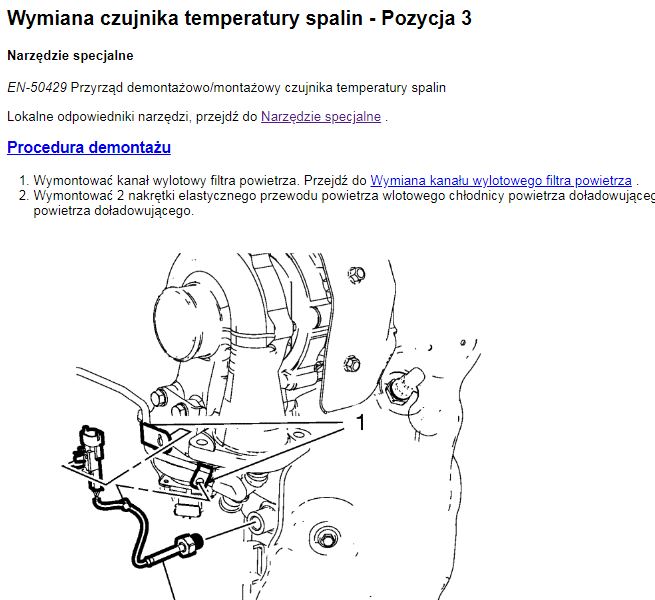

Według Tis są trzy czujniki temp. spalin. a według mnie są dwa:
tu jest jeden przed turbiną a tu drugi w DPF GDS2 pokazuje trzy, tu było o wskazaniach viewtopic.php?f=76&t=7045&p=167448&hili ... in#p167448

Re: Błąd p242d
No dobra. Mam rozumieć że to są te czujniki. Ten od góry był odpinany i Pan w warsztacie stwierdził że ten jest dobry więc ewentualnie może być ten drugi.
W sobotę będę próbował sam z tym powalczyć.
Powiedzcie mi tylko jak się do niego dobrać?
Jechać do kogoś na kanał czy od góry da radę?

Re: Błąd p242d
To może ktoś powyżej z komentarzy wprowadził w błąd.
U mnie w każdym bądź razie pomogła wymiana czujnika przy dpf.

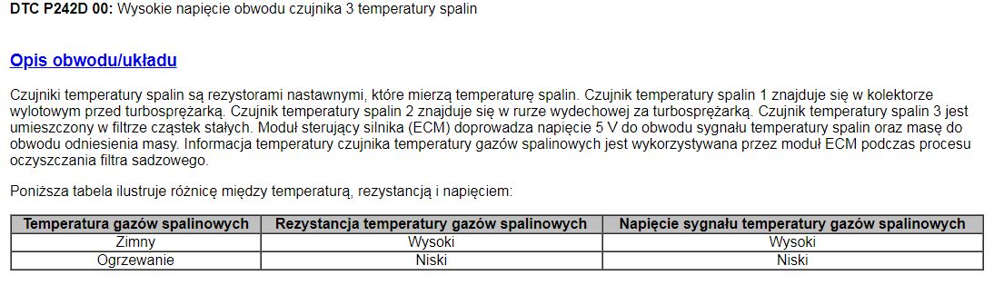

Re: Błąd p242d
Może ktoś wie
miałem ten sam błąd, czujnik wymieniony a błąd dalej wraca
Jakieś pomysły
Jakieś pomysły
Re: Błąd p242d
https://www.engine-codes.com/p242d_chevrolet.html
wygląda na to że błąd jest w instalacji a nie samym czujniku.
