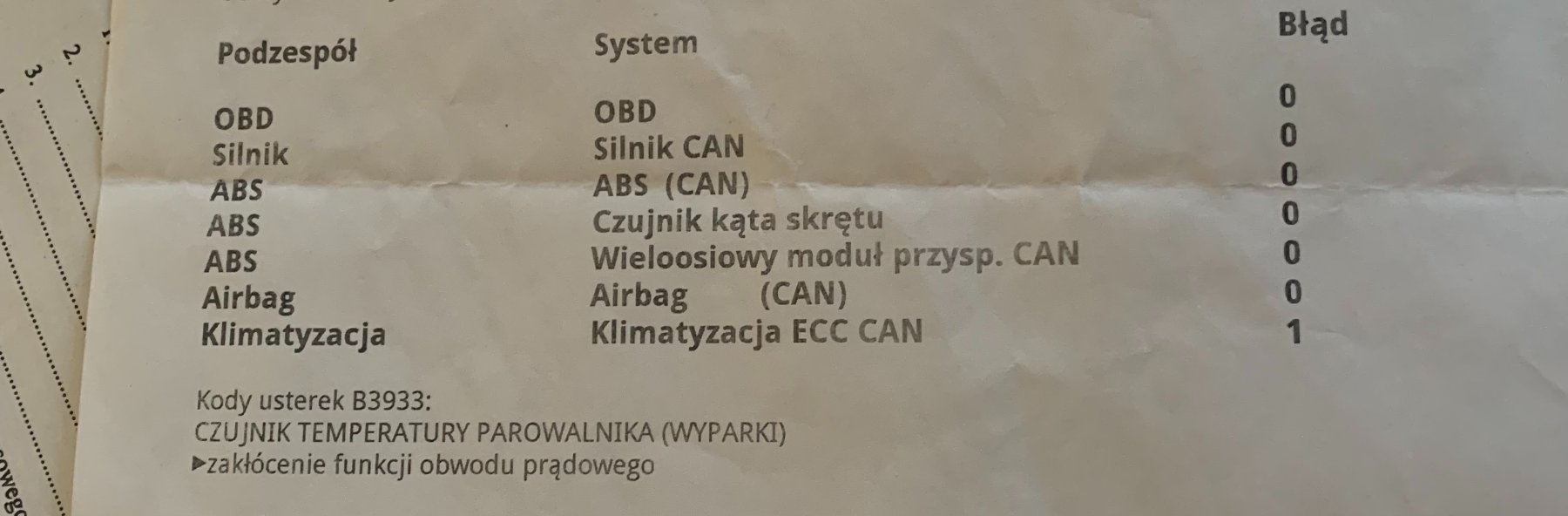

Mam problem z klimą, załączam zdjęcie błędu który wyskakuje po podpięciu do kompa.
Wiecie może jak na to zaradzić?
Z góry dziękuję.
Re: Niesprawna klima
Uszkodzony czujnik temperatury parownika. Temat już omawiany na forum.
