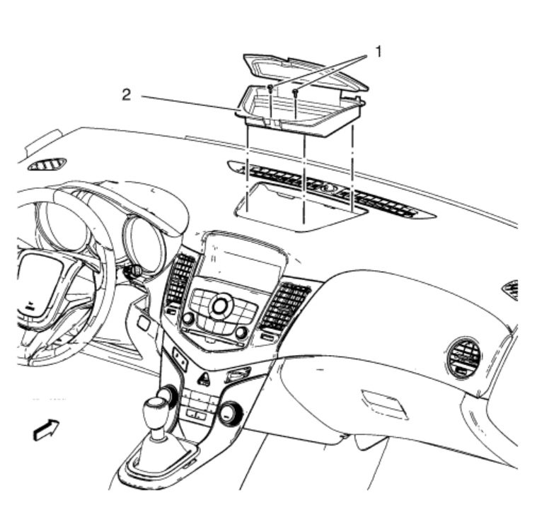

Dobry wieczór, czy ktoś może mi doradzić, jak rozebrać schowek pod przednią szybą? Mój zamek nie działa i chcę go naprawić. Dzięki

Dwa wkręty i schowek w górę.
