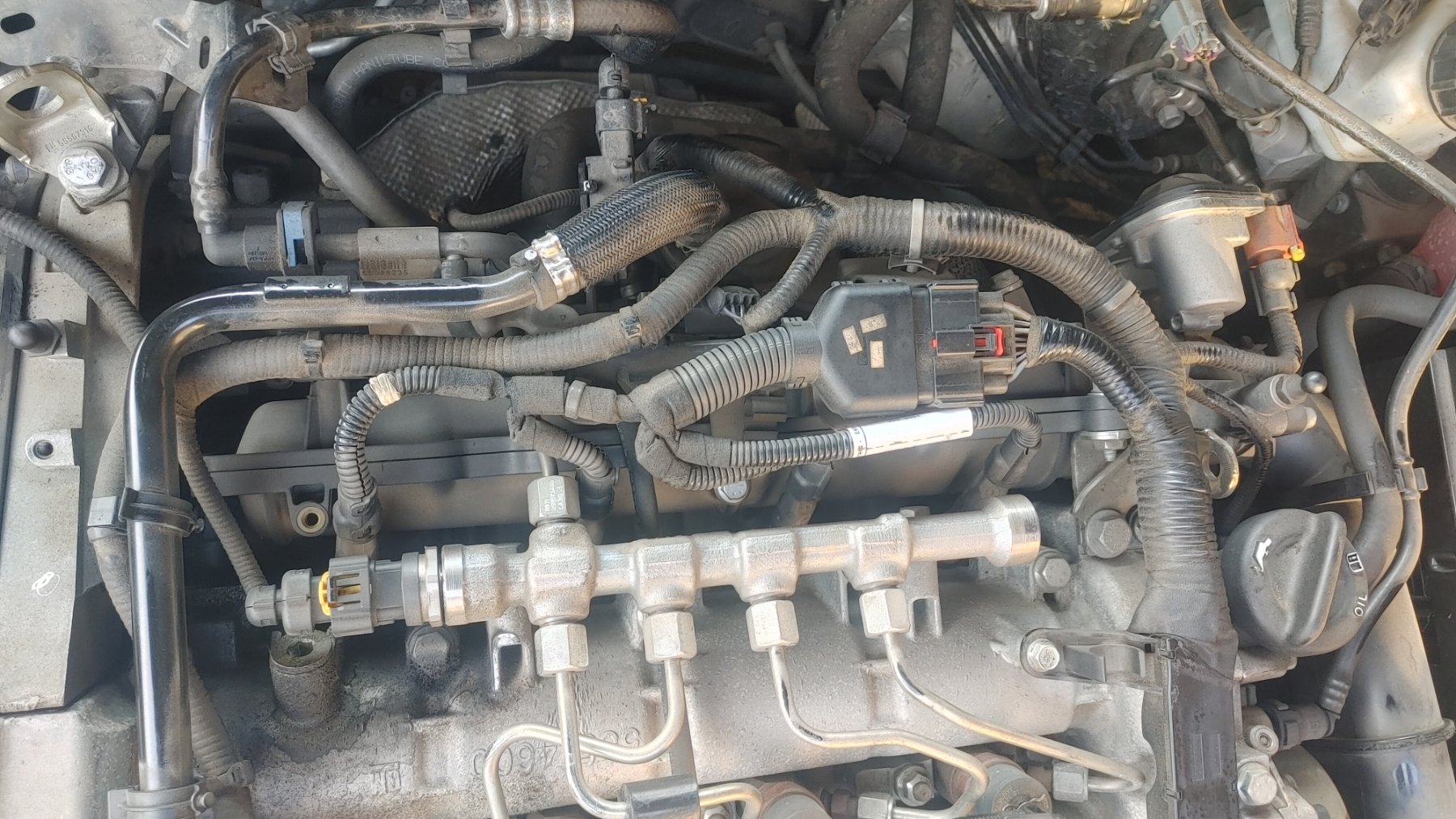

cykanie silnika
Post autor: Eryka2002 »
od czego moze pocic sie silnik

Eryka2002 pisze: 5 lip 2022, o 06:42 Witam
umyć i obserwować

Re: cykanie silnika
Post autor: milyjarek »
Zobacz czy nie podcieka pompa paliwa, niestety co 100-150kkm tak się dzieje w tym silniku.
Uszczelkę smoka wymieniasz co ok 5 lat lub 100kkm
