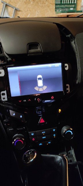

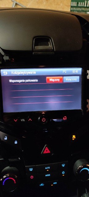

Witam serdecznie wciąż walczę z my linkiem
kupiłem używane radio niestety pochodzi z opla na wstecznym włączają się czujniki parkowanie pojawia się obrys auta jednak kamera się nie załącza.
Czy istnieje możliwość odblokowania tej funkcji ? Jeśli tak to jak to zrobić.

Pokaz co się pojawia. Daj zdjęcia lub filmik

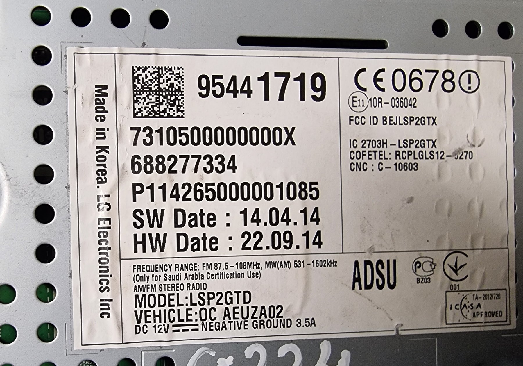

No to trzeba zaprogramować całe radio na nowo pod Cruze z opcją kamery.
Wcześniej miałeś MyLink z kamerą?

Nie ma opcji pobrania.
Trzeba mieć program i urządzenie do programowania. Usługa jest płatna już za sam dostęp do softu.
Mam też obawy czy da się nadpisać od tak soft z chevi do radia z opla. Nie robiłem jeszcze tego w takiej konfiguracji.

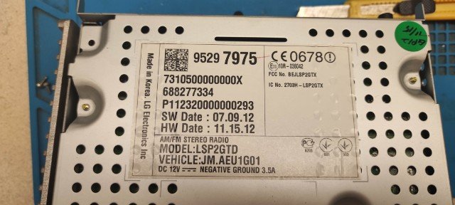

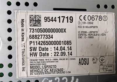

Da się oczywiście bez problemu, te radia maja nawet te same nr, bardzo czesto programuje radio z chevroleta w Opluetac pisze: 9 gru 2022, o 07:20 czy da się nadpisać od tak soft z chevi do radia z opla. Nie robiłem jeszcze tego w takiej konfiguracji.

Dzięki, no to dam radę dopasować soft w tym radiu.
