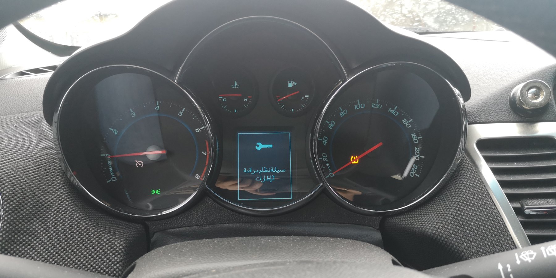

Dzisiaj rano CRUZE przywitał mnie w taki sposób :lol: Każda opcja tak wyglądała - po resecie auta wróciło wszystko do normy :wilekiedzieki:
Re: Zmiana Języka
Ale zegarek nie zaczął odliczać do tyłu?
Re: Zmiana Języka
A radio masz oryginalne?

Re: Zmiana Języka
Post autor: Owadus55 »
Auto kupione z przebiegiem 9k km leasingowe - więc wątpie aby ktoś tutaj coś grzebał. Mam MyLink więc chyba tym bardziej tak
Re: Zmiana Języka
pytam, bo taki problem się najczęściej zdarza jak masz radio na androidzie założone.

Re: Zmiana Języka
Więc wychodzi że mam oryginalne - pierwszy taki przypadek od 6 lat odkąd mam auto. Może odblokują się niedługo nowe opcje - czekam z niecierpliwością😁
Re: Zmiana Języka
kolega Crazy na pewno ci zrobi funkcje dodatkowe, a masz do niego blisko.

Re: Zmiana Języka
Wow - rozumiem rozbudowane funkcje jak w Insigni na ekranie licznika? A do tego nie trzeba dodatkowych czujników? Bo jeśli mamy np funkcje temperatura oleju no to nie wystarczy tylko zmiany w systemie?

Re: Zmiana Języka
No właśnie - na przykład żywotność oleju i temperatura cieczy chłodzącej. Skoro moje auto nie ma takich funkcji to aby je odblokować wystarczy tylko grzebanie w systemie? Przeciez do każdej z tych rzeczy potrzebny jest pewnie odpowiedni czujnik
Re: Zmiana Języka
Żywotność oleju jest prawdopodobnie wyliczana na podstawie przebytych kilometrów a czujnik cieczy chłodzącej jest tylko nie ma seryjnie jego wskaźnika.

Re: Zmiana Języka
Hmm więc jeśli to tylko kwestia fiku miku przez OBD czemu nie😁

Re: Zmiana Języka
Post autor: Bunioopl »
W moim Orlando żywotność nie działa.
Re: Zmiana Języka
to już wiemy że to raczej dla silnika diesla
