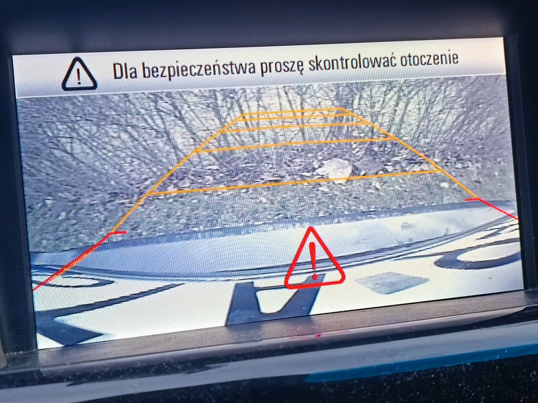

Coś dziwnego podziało się z kamerą cofania w moim cruzaku. Z dnia na dzień zaczęła patrzeć na rejestrację i kawałek zderzaka. Efekt jest taki, że na dole ekranu widzę załamany obraz rejestracji i zderzaka (no bo są najbliżej) i u góry ekranu normalnie przestrzeń za autem. Nic przy niej nie robiłem, nic nie widać z zewnątrz, aby coś w nią uderzyło.
Miał ktoś podobnie? Co z nią zrobić?

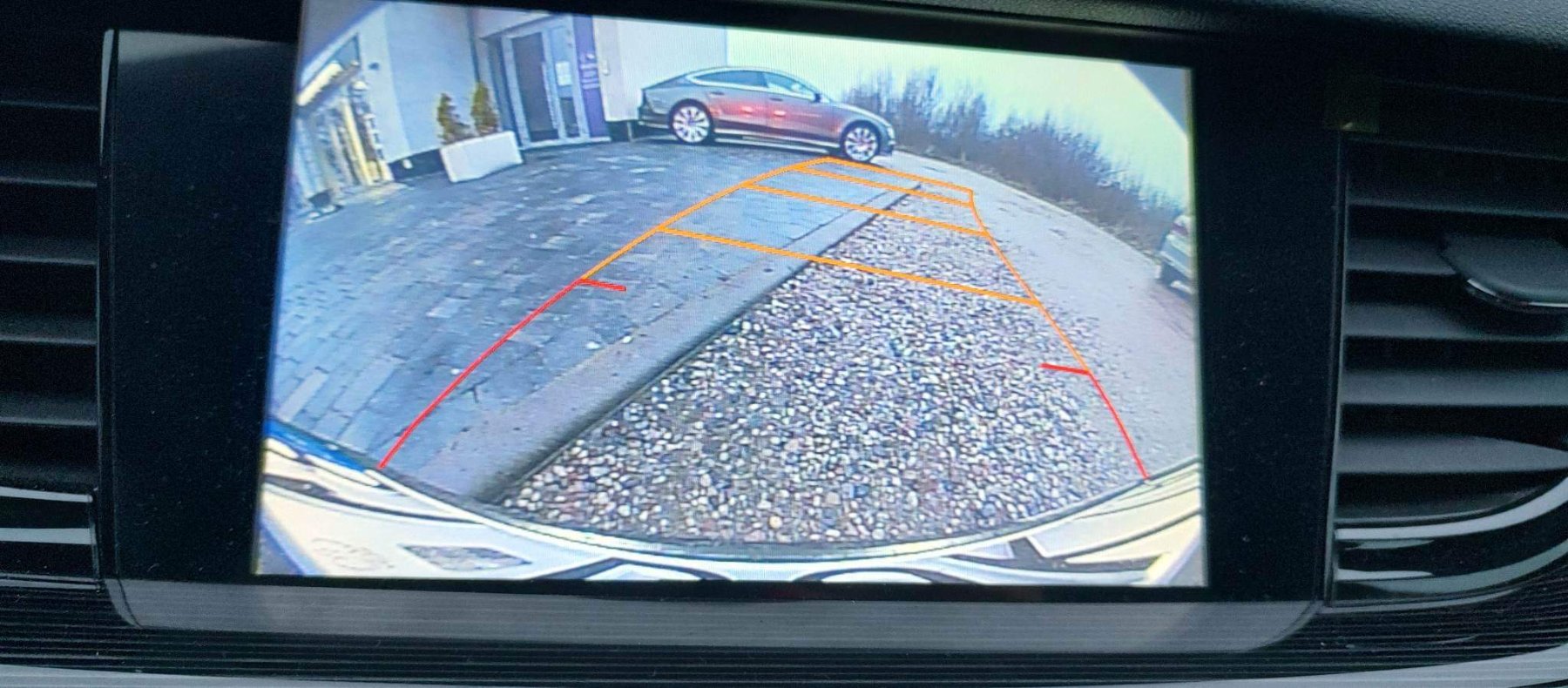

Ale coś jeszcze widzisz? Czy tylko swoją rejestrację i zderzak? U mnie też widać trochę rejestracji, bo to jest kamera szerokokątna.

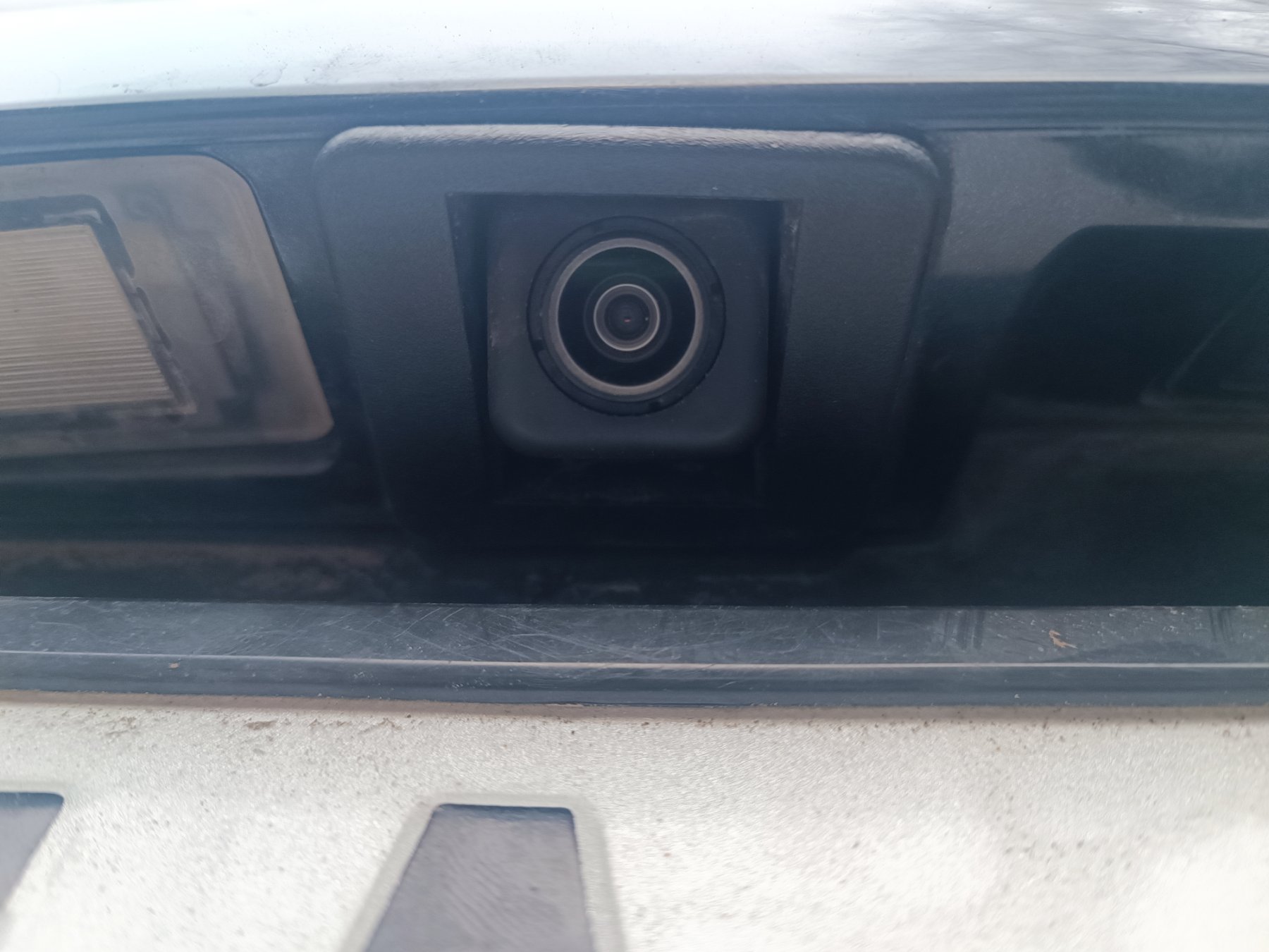

1/3 obrazu nakierowana jest na tablicę i zderzak, reszta na przestrzeń za autem. Jutro wrzucę zdjęcie. Wcześniej widziałem normalnie całe pole za samochodem bez elementów pochodzących z samochodu, potem coś się z tym porobiło. Próbowałem poruszyć sama kamerka, ale siedzi tak mocno, że nie ma możliwości tym ruszyć bez wyrwania z mocowania
Wątpię, jeszcze kilka dni temu pokazywała obraz bez zderzaka i rejestracji. Chyba, że ktoś zdrowo przywalił mi w sama kamerkę, bo nie ma żadnej wgniotki na klapie

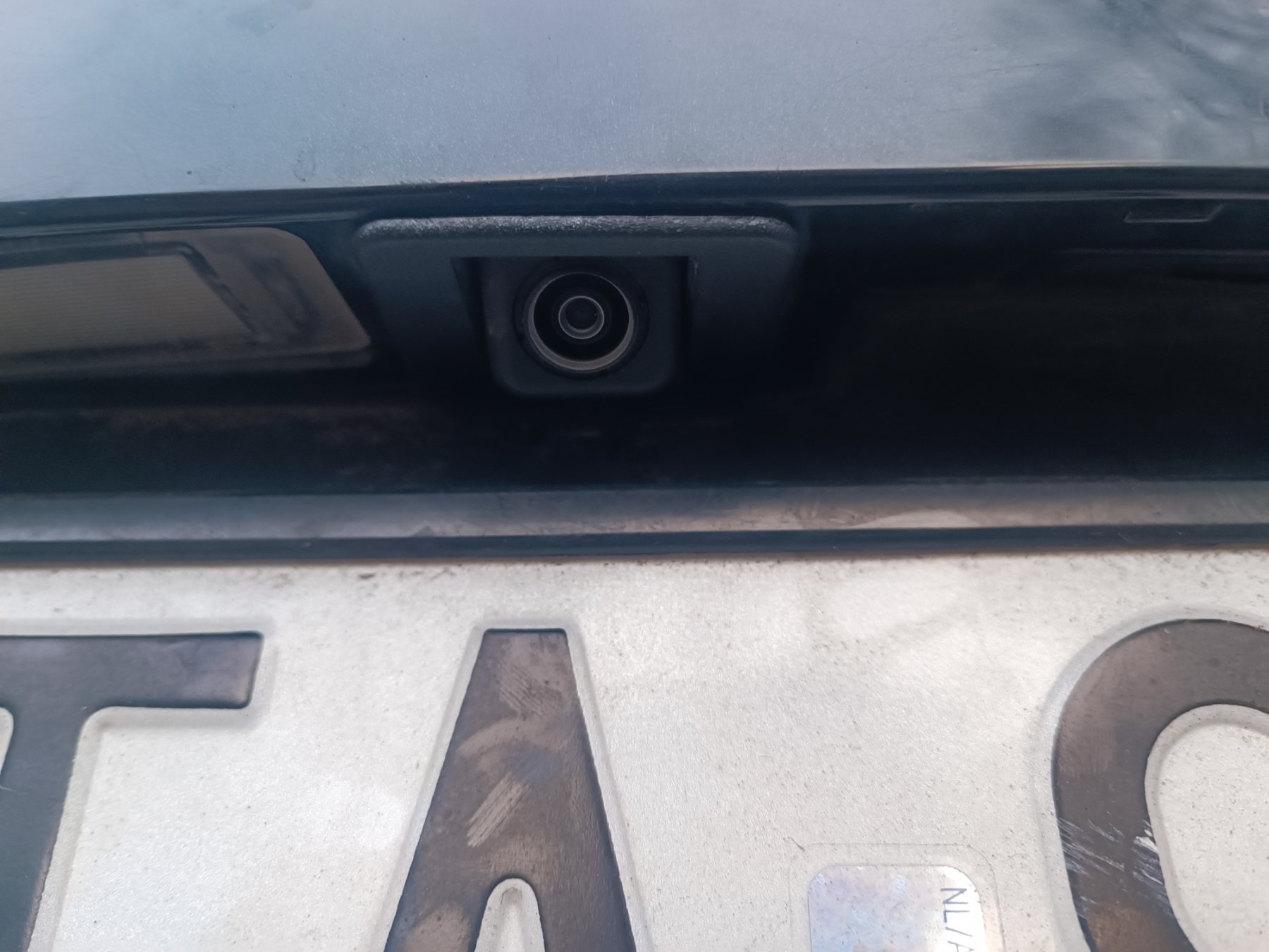

To u mnie jest jakoś niewiele mniej tej tablicy. Postaram się dziś zrobić zdjęcie.
Dodano po 2 godzinach 58 minutach 8 sekundach:
Tak jest chyba seryjnie. Wcześniej nie przyglądałam się zbytnio.
Re: Kamera cofania źle ustawiona
ale porównaj pozycje czerwonych linii.
Twoje dotykają zderzak, a u kolego nachodzą na zderzak.

Ooo rzeczywiście... To teraz wiem gdzie patrzećetac pisze: 31 gru 2022, o 16:19 ale porównaj pozycje czerwonych linii.

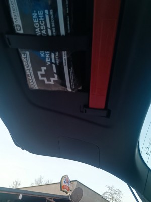

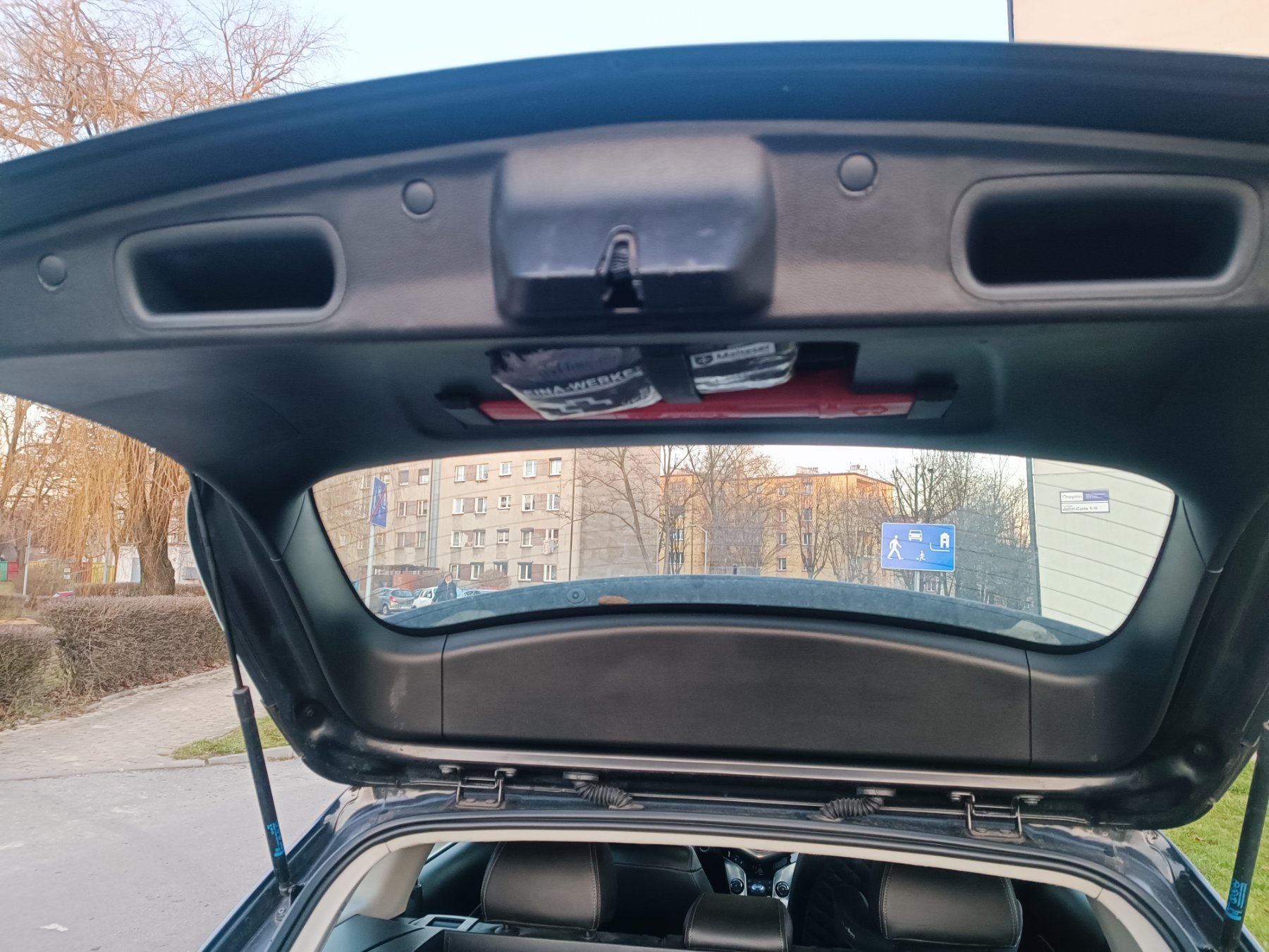

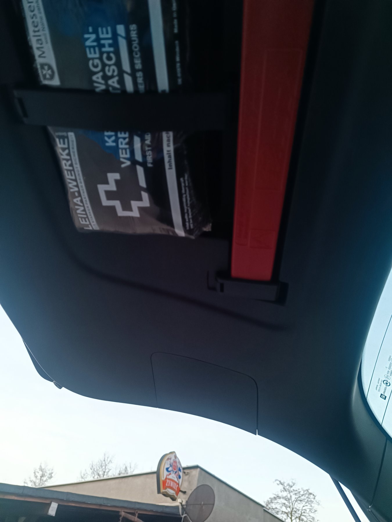

spinki z dołu i dwie śruby pod apteczką lub trójkątem. Wcześniej trzeba zdjąć obramowanie wokół szyby tylnej - są na zatrzaski.
Łatwiej się ciągnie osłonę jak ściągnie się osłonki do lamp z klapy.

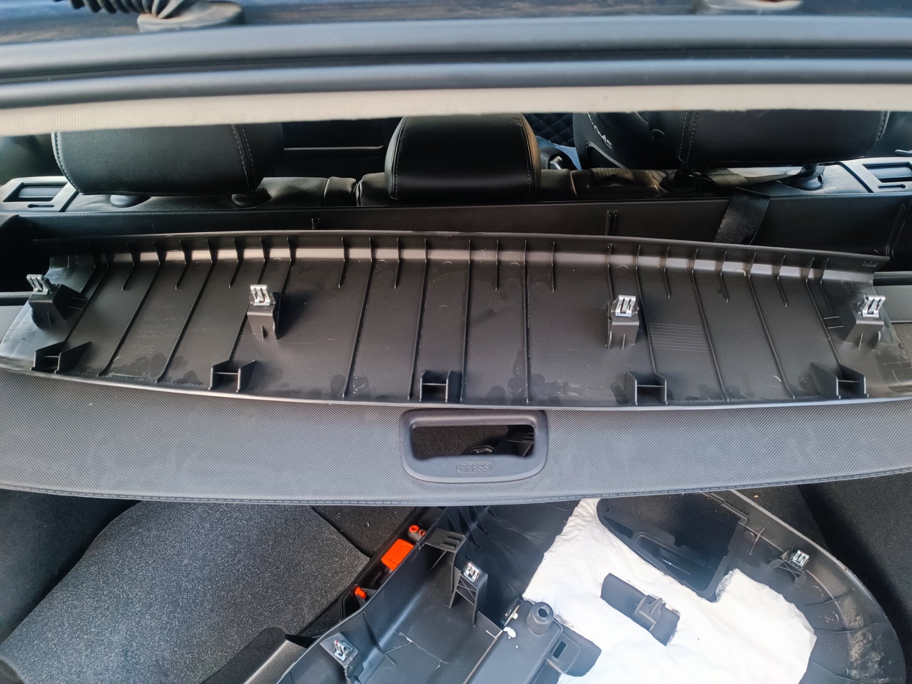

Próbowałem zdjąć to obramowanie, ale boje się, że pourywam te zatrzaski. Mogę normalnie użyć siły, po uprzednim zdjęciu osłonek do lamp? Ewentualnie podrzuci ktoś jakieś zdjęcie, gdzie są zlokalizowane te zatrzaski? Widziałem na forum zdjęcia z hatchbacka, ale nigdzie od kombi znaleźć nie mogę, a tutorialow też brak

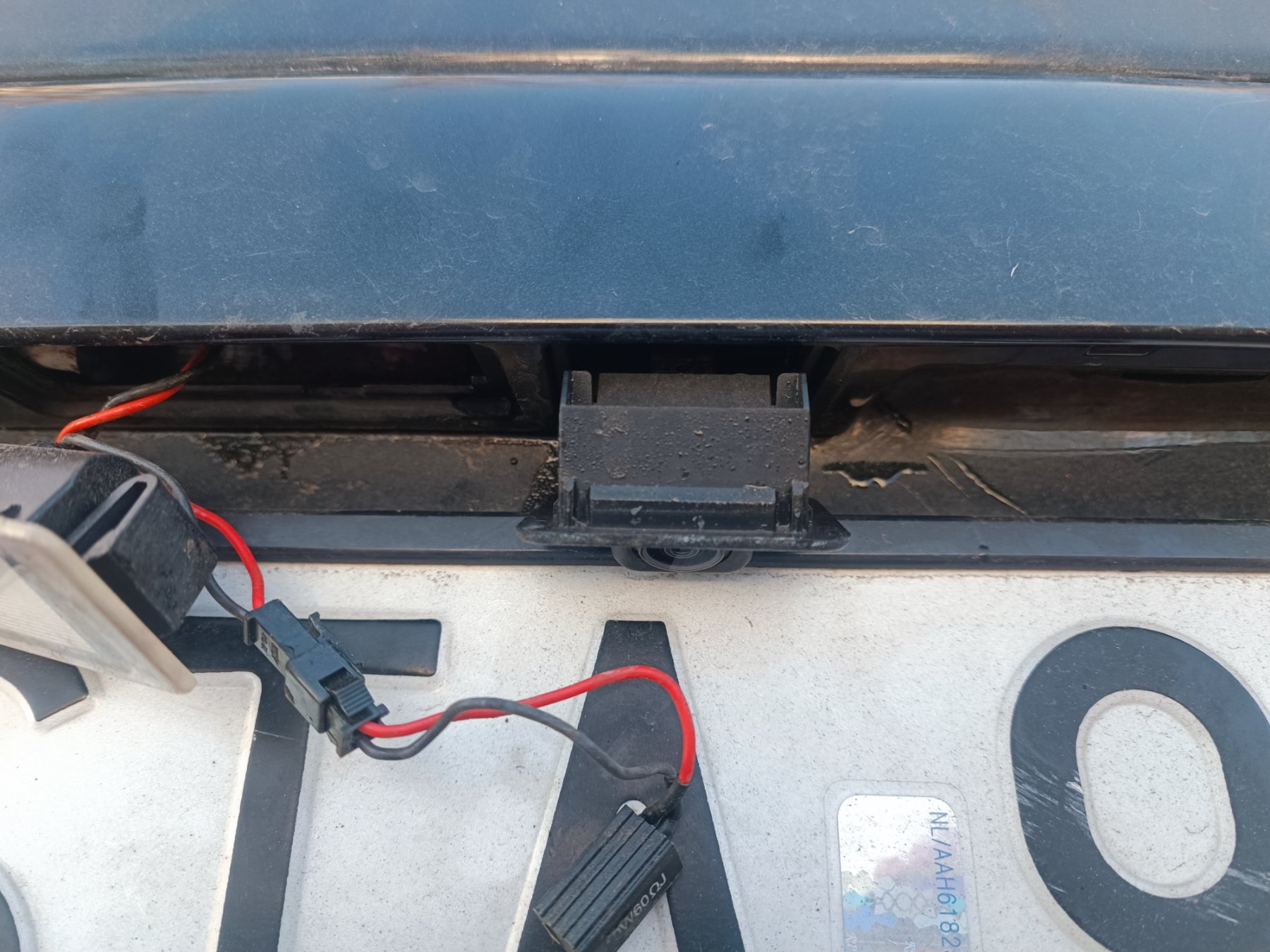

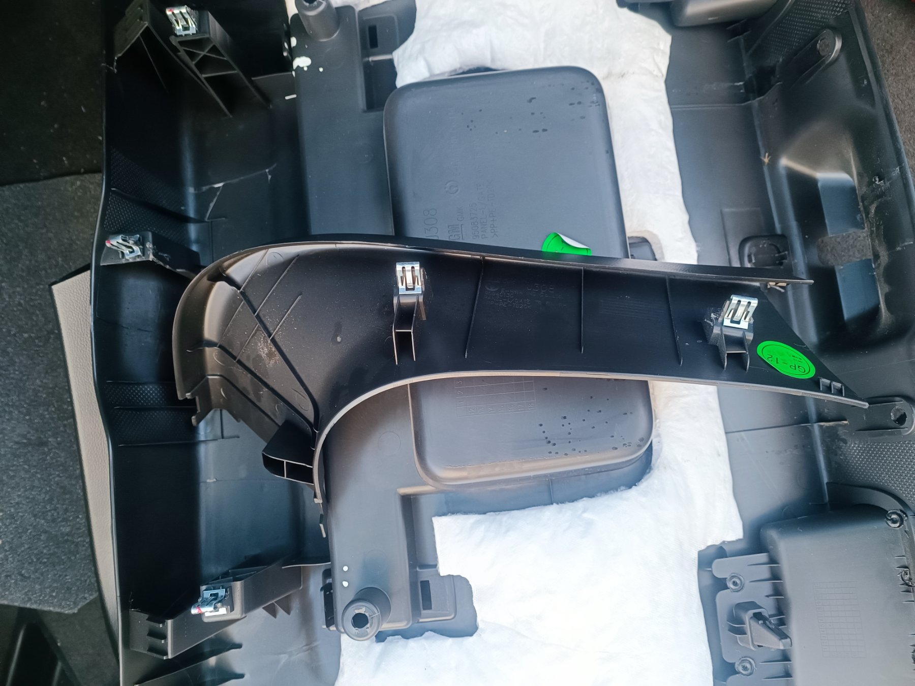

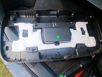

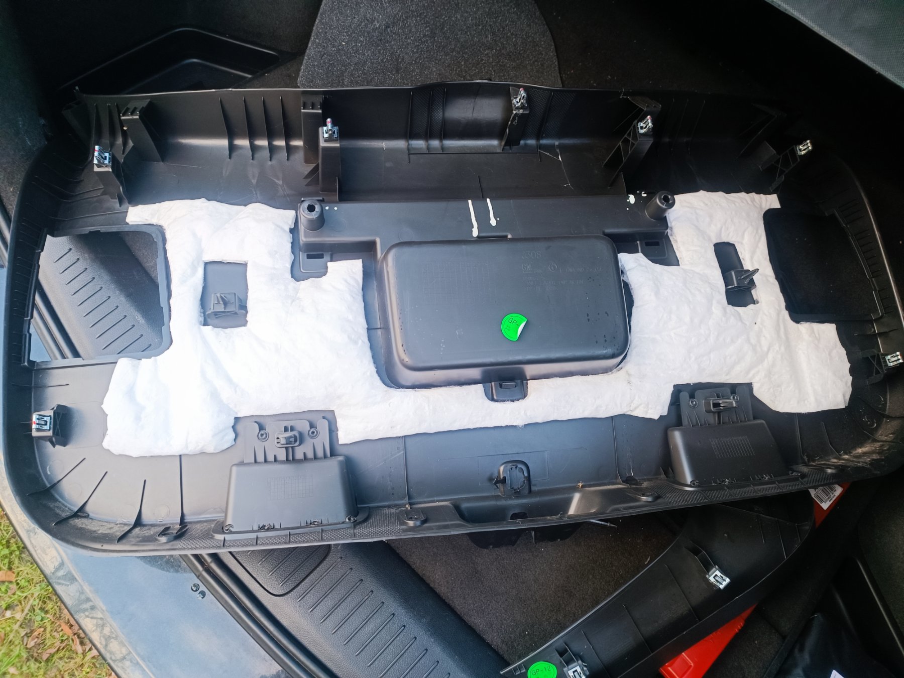

Temat ogarnięty, okazało się, że wcale nie trzeba było zdejmować osłony klapy bagażnika, no ale ja ją ściągnąłem, więc dla przyszłych zapytań wrzucam foty.
Kamerkę można wyjąć, demontując jedynie lampkę oświetlenia tablicy rejestracyjnej, wypychając ja palcami (dla wersji kombi).
Dodano po 1 godzinie 4 minutach 21 sekundach:

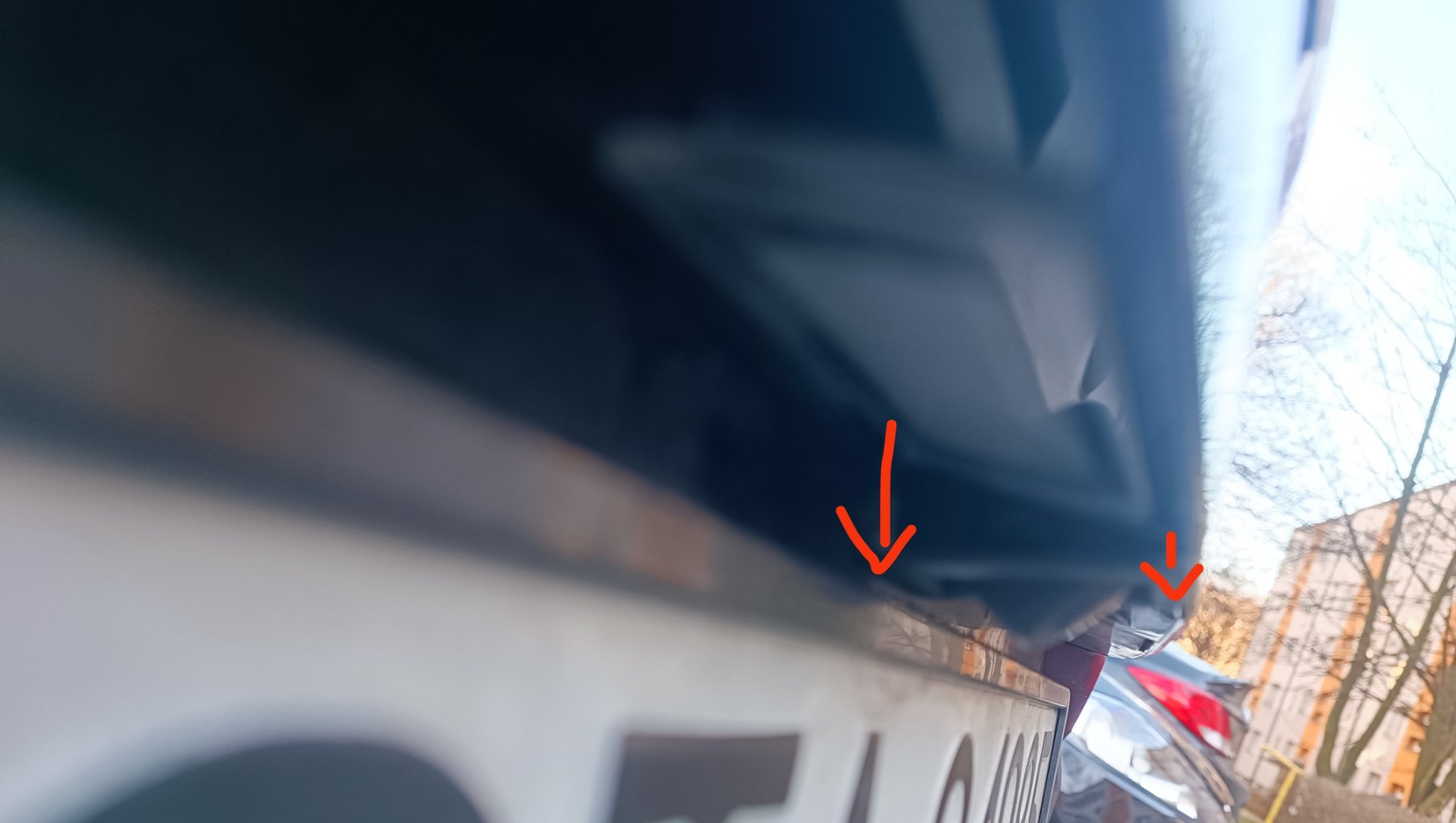

No i pojawia się w tym momencie taki problem, że jedyne sensowne ustawienie działa, gdy obudowa kamery jest od strony bliższej karoserii znacznie wyjęta (załącznik 1, w miejscu dłuższej strzałki obudowa jest wyjęta maksymalnie, w miejscu krótszej odstaje trochę od gniazda na obudowę kamerki z racji przechylenia), a wiadomo, że nie mogę tak tego zostawić, bo się będzie do środka lała woda. Czy zatem jedynym wyjściem jest kupno nowej kamerki? Są jakieś dedykowane do cruza, czy może być inna? Jak z ustawieniem, będą jakieś problemy?
