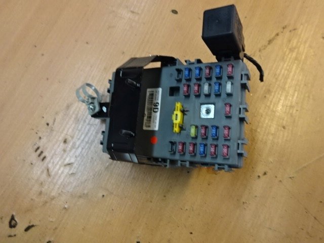

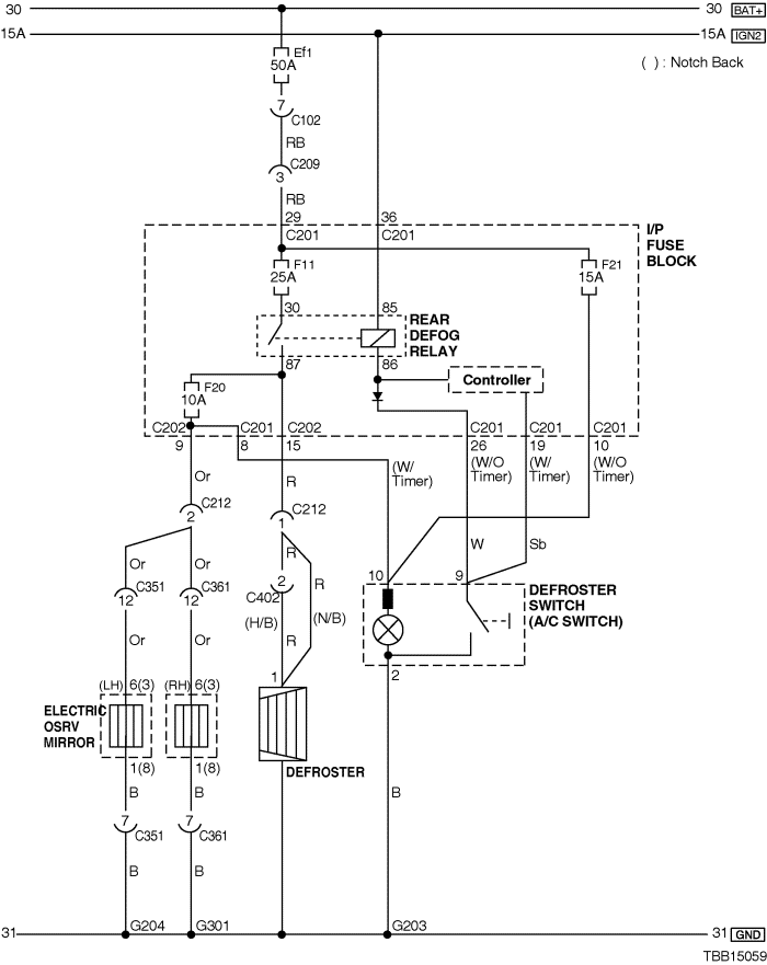

czy ktoś może mi poszukać numeru przekaźnika rear defog relay bo nie znam angielskiego
Re: ogrzewanie szyby tylnej aveo t250 1,2 62kw hb
Otwórz klapkę z bezpiecznikami i tam na niej szukaj takiego napisu
Przekaźnik od podgrzewania szyb jest wbudowany w BCM.
Nie można go w łatwy sposób wymienić.

czyli w środku takiego bcm jest przekażnik a ten z boku to do czego
To jest chyba przerywacz do migaczy.
Dla pewności bym musiał poszukać w katalogu.
Tak, zgadza się, to przerywacz do migaczy
czyli zamiana bcm na inny uzywany mogłaby załatwić sprawę
Powinna, tylko musisz znaleźć o takich samych numerach żeby wszystko działało.
