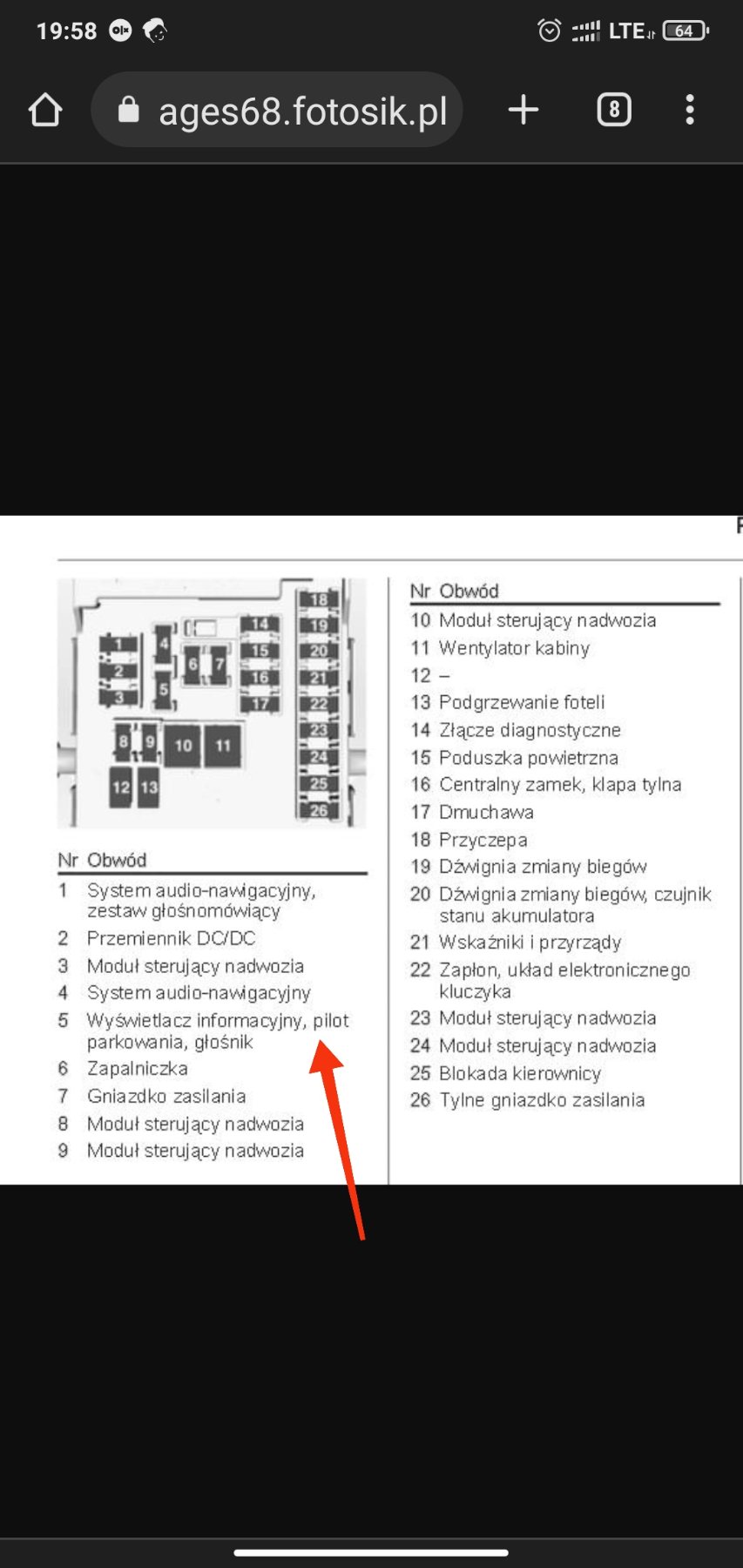

Sprawdziłem bezpieczniki i ukazał się spalony bezpiecznik numer 5 (7.5A). Po wymianie i włączeniu zapłonu wyświetlacz jednak nie zadziałał. Ponowienie wyjąłem bezpiecznik i znów okazał się spalony. Domyślam się, że jakieś zwarcie czy inny problem występuje w panelu przycisków lub wyświetlaczu.Czy ktoś miał podobny problem?

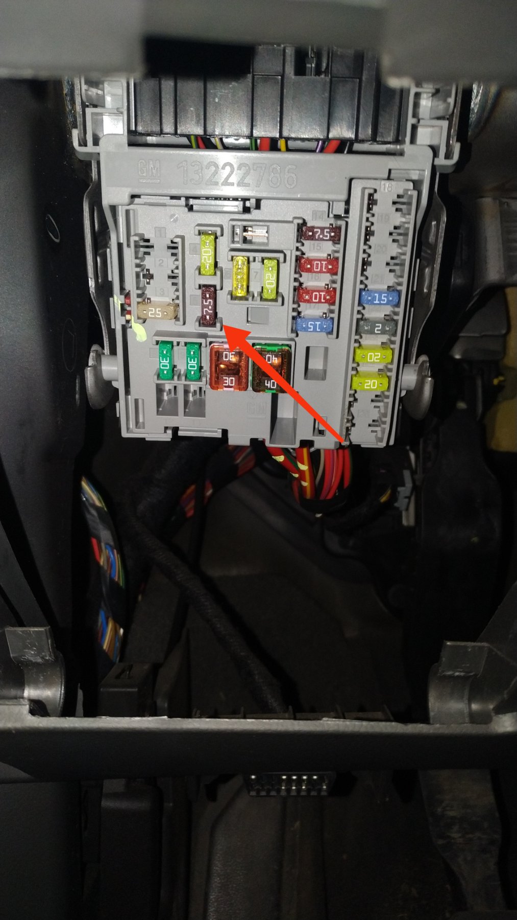

W porównaniu do schematu brakuje u mnie sporej części bezpieczników mimo to wszystkie funkcje działają. Załączam zdjęcie jak to u mnie wygląda.

to że brakuje to norma, nie masz wszystkich opcji.
Jeśli przepala bezpiecznik musisz niestety ręcznie sprawdzić gdzie jest zwarcie.

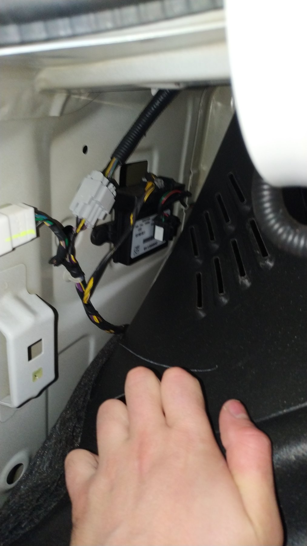

Sam czujnik nie powinien robić przepięcia na bezpiecznikach. Prędzej sam moduł który jest w bagażniku, odepnij go z wtyczki i zobacz czy nadal masz problem.
Na tym bezpieczniku jest 6 modułów. Trzeba je po kolei odpinać

Dzięki za dotychczasową pomoc. Znalazłem chwilę czasu i postanowiłem odłączyć najpierw moduł czujników parkowania. Po odłączeniu włożyłem bezpiecznik 7,5 A w miejsce nr. 5. i sukces wyświetlacz i podświetlenie przycisków świeci. Uznałem, że znalazłem przyczynę. Dla pewności postanowiłem jednak podłączyć ponownie moduł czujników parkowania. Spodziewałem się, że bezpiecznik się spali. Ku mojemu zdziwieniu jednak tak się nie stało. Wszystko działa, czujniki cofania działają. Kilka razy wyłączałem i włączałem zapłon, wciskałem różne guziki, testowałem cofanie a bezpiecznik nadal cały. Czyli nadal nie wiem co było przyczyną przepalania bezpiecznika. Jeździć - obserwować?
