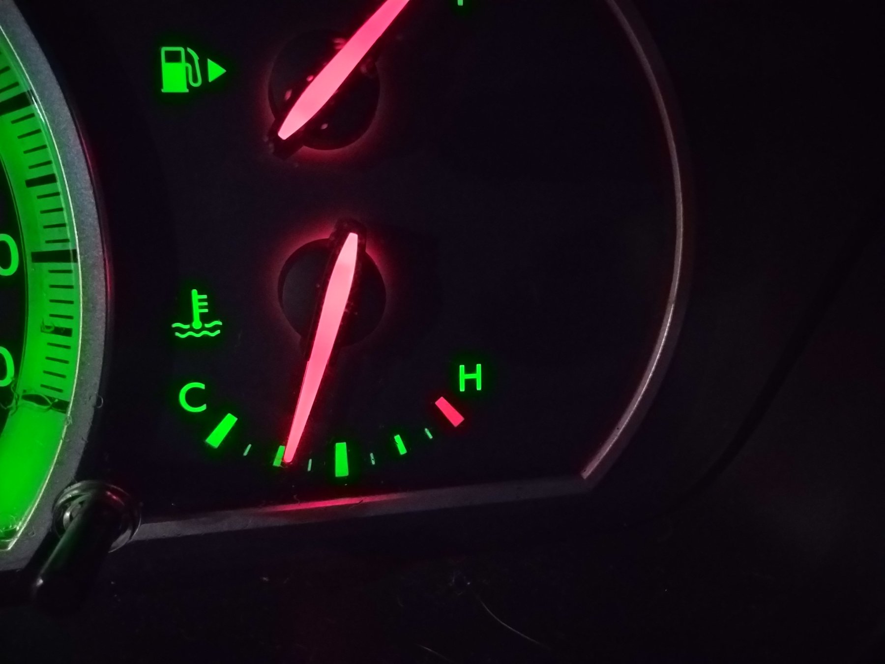

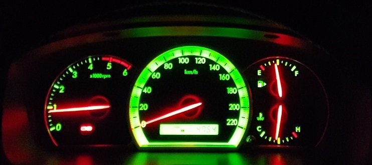

Tak to powinno wyglądać na wskaźniku analogowym:
Z tego co pamiętam, to w Dieslu maksymalna temperatura oscylowała w okolicach 80 stopni C. Chyba przy 80 otwierał się termostat.
Co ciekawe, w Captivie szybciej nagrzewa mi się silnik (chłodziwo), niż w Epice na nowym termostacie. Czyżby to była kwestia lepszego zaprojektowania układu chłodzenia w bloku?
