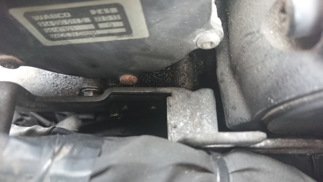

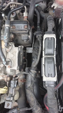

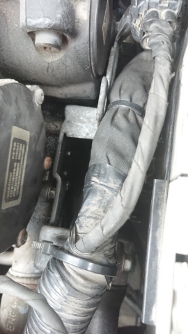

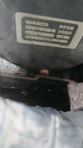

Witam serdecznie. Skąd może być owy przeciek :(
Orlando 2.0 163
Re: Przeciek
a gdzie to?

Spod pompy waku.(podcisnienia)

Daj więcej zdjęć. Po prawej jest pompa paliwa common rail?
Ja mam wyciek z tej pompy.Obrazek

Niestety nie mam możliwości zrobienia innych zdjęć.
Orientuje się jaki może być koszt robocizny, jeżeli to Uszczelka od pompy..

Wiem że temat sprzed dwóch lat ale widzę że się powtarza. Też miałem taki wyciek, to było paliwo z pompy wysokiego ciśnienia (początkowo myślałem że cieknie na łączeniu silnika i skrzyni bo spływało na dół i wszystko było ufajdane) żeby się dostać do tej pompy trzeba zdemontować pompę podciśnienia (vacum). Jeżeli wyciek nie jest z korpusu pompy tylko na połączeniu z silnikiem tak jak u mnie to potrzebny jest cholernie słabo dostępny oring nr 25187792 i do tego oring do pompy podciśnienia który przy ponownym montażu również należy wymienić nr 25188492. Pierwszy kupiłem na stronie "doopla.pl" za prawie stówę z wysyłką, drugiego nie zdobyłem ale pracownicy serwisu po demontażu dokupili w sklepie z uszczelkami za... 2 złote. Robota w serwisie niecałe 3 stówy, pewnie mechanik zrobi znacznie taniej. Narazie jest sucho ale mało jeżdżę, zobaczymy jak zrobię dłuższą trasę.
