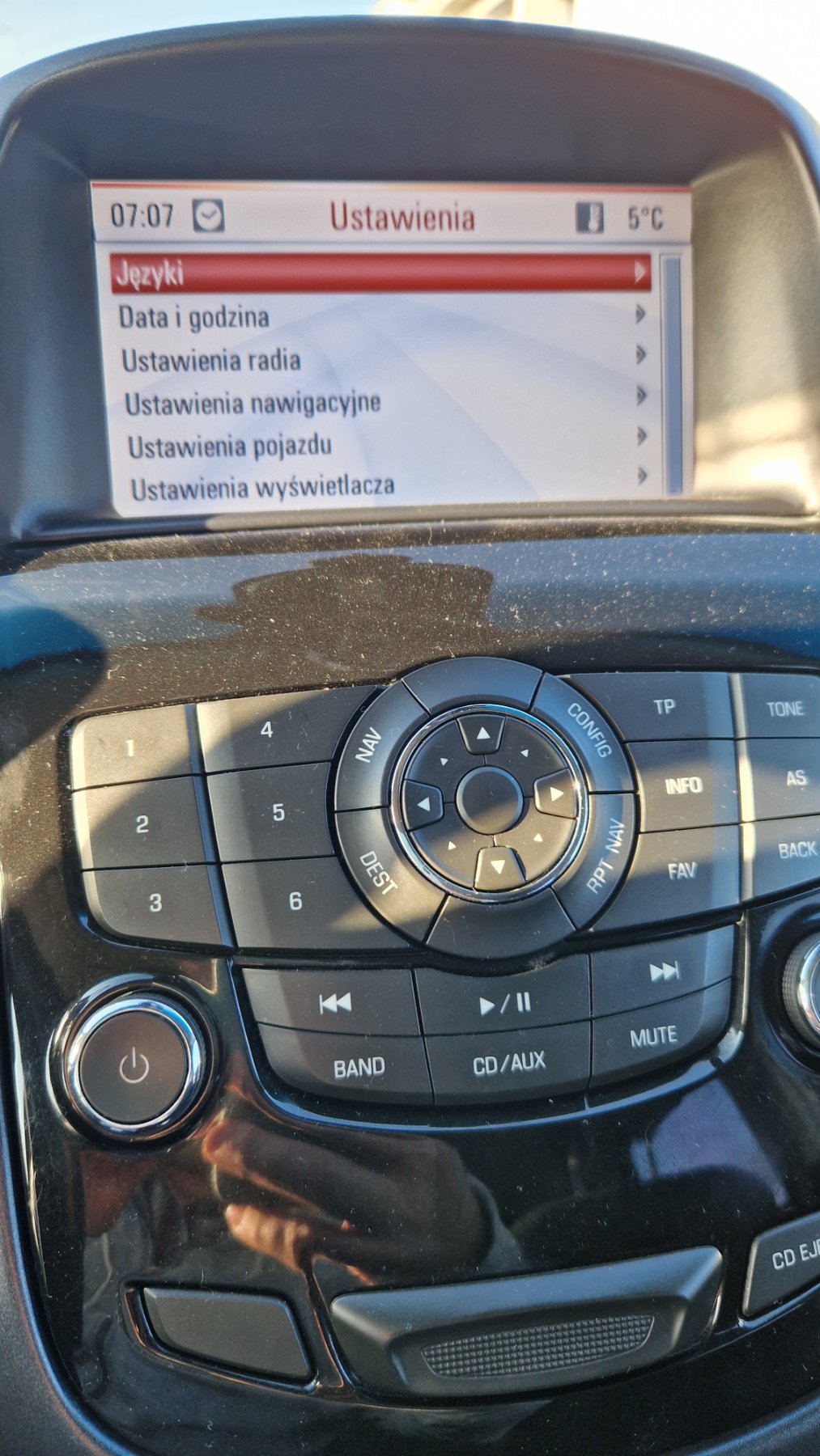

Cześć, jestem świeżym posiadaczem Orlando, przywieziony z Włoch. Silnik 2.0 163 km, diesel z automatem. Radio mam z nawigacją (nie ogarniam jeszcze modelu ;)) ale mam zasadniczy problem - po ustawieniu języka na Polski, po naciśnięciu w zasadzie każdego przycisku funkcyjnego, radio wraca do włoskiego języka. Dodatkowo, podczas uruchamiania podczas aktywacji radia, pojawia się na moment informacja o godzinie 00.00 i roku - bodajże 2009. Kilkanaście sekund później wszystko wraca do normy - niestety tylko język przeskakuje. czy ktoś z czymś takim się spotkał?

A jaki masz stan baterii. Pokaz też jakie to radio masz.

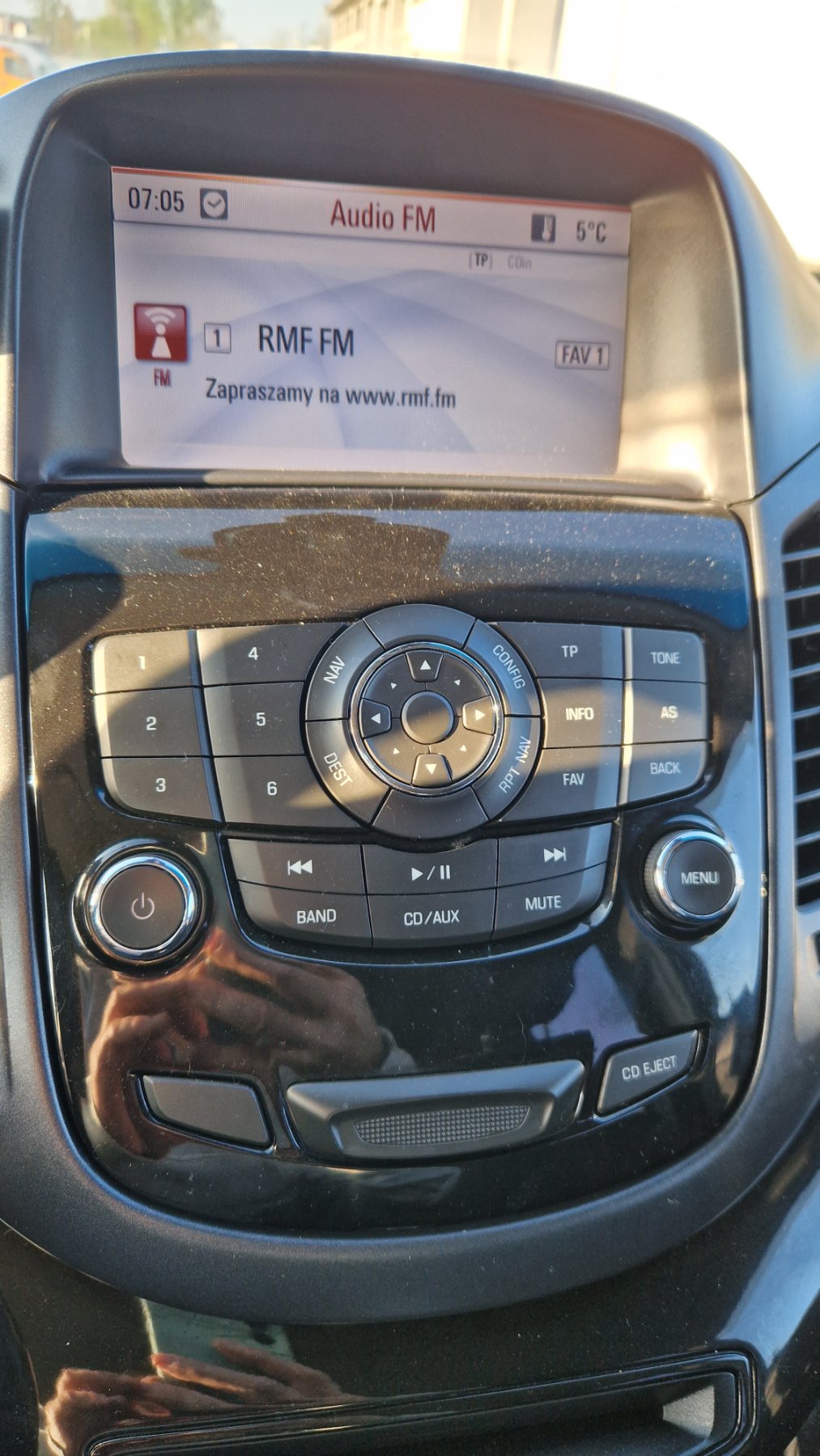

W oryginalnym na pierwszym wyświetlaczu nie ma daty. Musi więc być to radio dokładane.

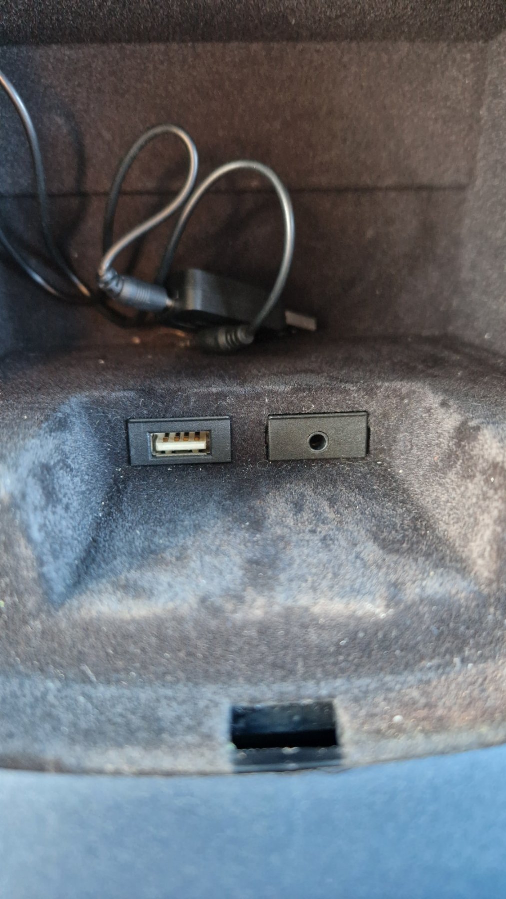

Radio wygląda na oryginalne (z navigacją) - schowek ma wejście na usb i aux. Może to być kwestia akumulatora - profilaktycznie wymienię bo nie mam pojecia ile siedzi w samochodzie.
Re: Samoczynna zmiana języka - radio z Navi - samochód z Włoch
Radio oryginał więc sprawdź stan akumulatora i kabla masowego od niego.
