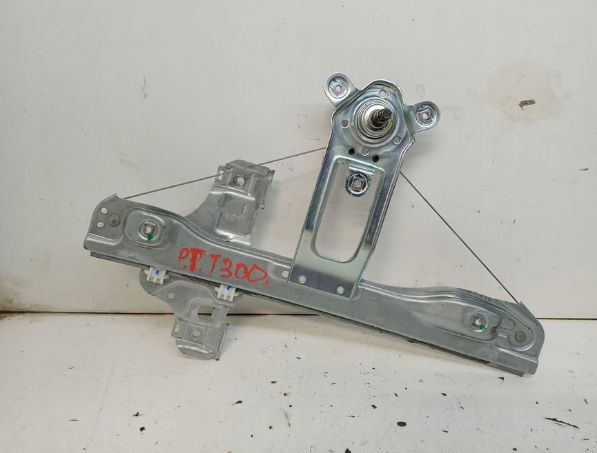

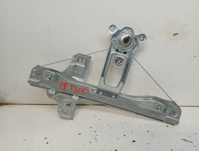

Re: Tapicerka tylnych drzwi
W większości przypadków manualne szyby idzie opuścić ciągnąć za samą szybę.
Czasami idzie to lekko że wystarczy przycisnąć dłoń, czasami trzeba użyć dużej przyssawki bądź taśmy klejącej.
To że u ciebie z jednej strony idzie to bardzo lekko może być spowodowane po prostu zużyciem mechanizmu.
W tym mechanizmie od T300 nie widzę napinacza linki więc jeśli z czasem linka się wyciągnie to zaczyna o wszystko luźniej chodzić.

Dzięki ,to co mam kupić cały mechanizm bo tego co jest wsadzony to chyba nierozbieralny
A ten swój wyciągałeś i nie ma luźnych linek czy coś?
Możesz spróbować wymienić cały mechanizm, możliwe że ten nowy będzie lepiej trzymał.
