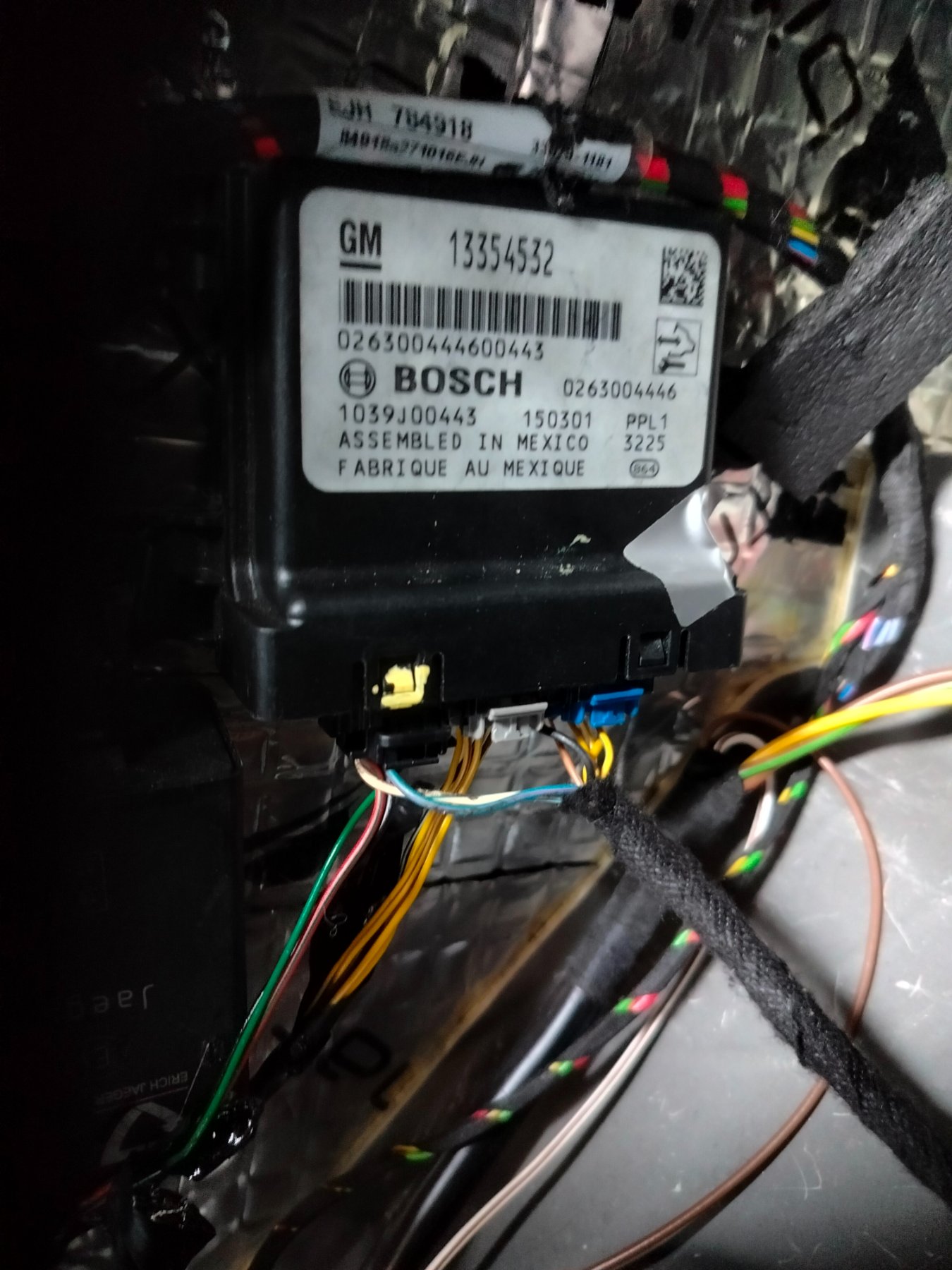

Ja zamontowałem moduł z zafiry
Aby zadziałał potrzebny jest OPCOM,moduł instalujemy wmiejsce naszego i wpinamy wtyczki z naszej instalacji czujników .Właczamy OPCOM wybieramy insignia rocznik 2012 ,cluster body,czujniki parkowania ,programowanie ,zmiana win.Kasujemy ten który jest przypisany aktualnie i wpisujemy vin naszego auta ,zatwierdzamy.

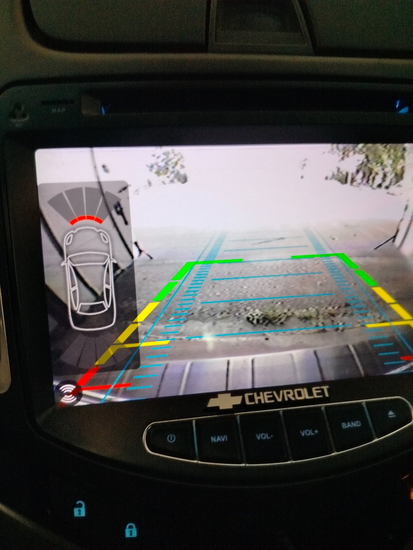

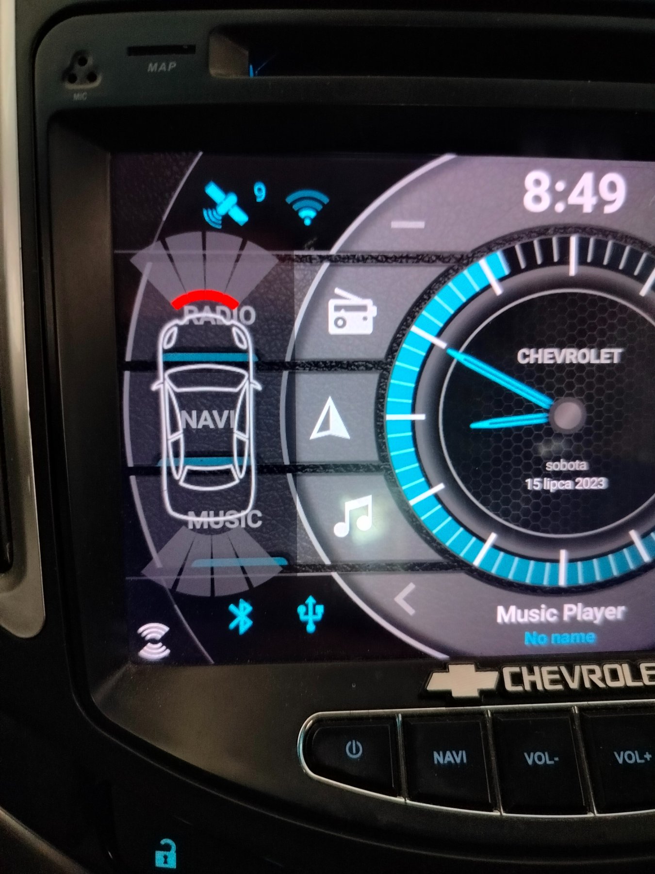

Na moim radiu tak to wygląda
