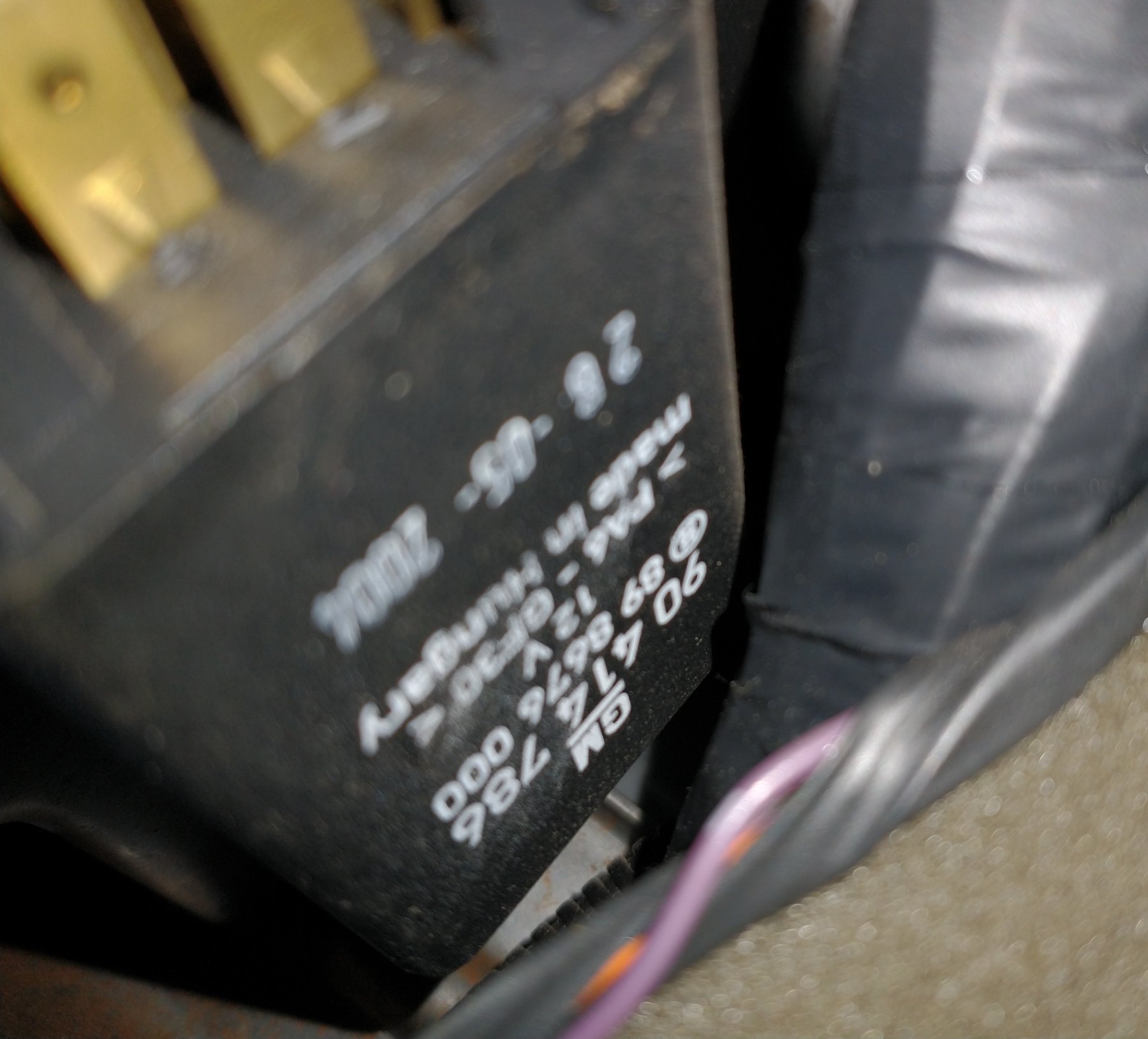

Dziś grzebiąc pod kokpitem i układając wstępnie wiązkę do tempomatu trafiłem na ciekawostkę.
Za skrzynką bezpieczników, w miejscu o tragicznym dostępie znalazłem niepodlaczoną kostkę, chevrolet raczej nie przygotowywał wiązek jak inne marki, więc zacząłem się zastanawiać i szukać, okazało się że obok jest przykręcony moduł. Przykręcony w taki sposób że nie da się go odkręcić a odczytanie numerów z niego możliwe było tylko gdyż wcisnąłem tam telefon.
Okazało się, że to moduł o nr 90414786, googlując w necie znalazłem że jest to moduł świateł dziennych :shock:
Światła dzienne w Lacetti który nikt nigdy czegoś takiego nie miał?
Ktoś już zastanawiał się co to za moduł, co on robi i po co on w Lacetti?
Myślałem że może np. odpowiadać za automatyczne światła (automatyczne gaszenie mijania po zgaszeniu silnika, a pozycji po otwarciu drzwi), ale jest on odłączony a automatyka działa :zastanawiasie:

To jest ten sam moduł który miałem w asterce bożej, stosowano go w Lanosach to i pewnie Lacetti miał wiązkę pod to, odziedziczoną po Daewoo. Swego czasu na forum o tym było, ktoś pisał że podłączył moduł i są światła po uruchomieniu silnika, świecą mijania za to nie ma drogowych, tylko mignięcie ewentualnie. Opel miał to w wersji skandynawskiej, pewnie Daewoo też ale wiązka była w każdej wersji. W Oplu moduł załączał światła mijania po tym jak gasła kontrolka oleju a wyłączał po zgaszeniu silnika. Włącznik w kabinie był w pozycji off a światła świeciły. Po włączeniu ich moduł się odłączał i wracały długie nawet w czasie jazdy

Mam takie coś, podłączone fabrycznie i działa. Mam Nubirę z Danii. Działanie świateł jak opisano w wyżej. Da się też zauważyć, iż owe dzienne światła działają z minimalnie mniejszą mocą.
