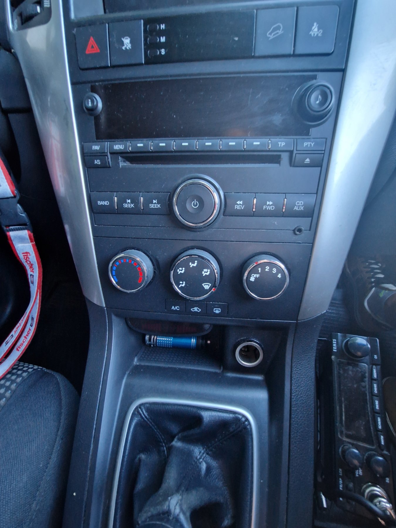

Nie działa mi nawiew na biegu 1 2 i 3 na 4 działa
Usłyszałem że może być to problem z pokrętłem gdyż coś tam mogło się wyczepić (podobno jakieś blaszki)
Czy wie ktoś jak demontuje się panel sterowania w captiva 2.0 (zdj w załączniku)
Gdzie muszę zacząć by zdemontować i dostać się do pokrętła
Dzięki za jakiekolwiek informacje

Takie objawy zazwyczaj oznaczają uszkodzoną opornice od wentylatora.
krzych1b
- Posty: 3252
- Samochód: NUBIRA /Lacetti
- Silnik: 1.8 F18D3 121KM
- LPG: Tech
- Lokalizacja: LUBLIN
Re: Demontaż panelu sterowania klimatyzacji.
Bubu . Nie zazwyczaj , a na pewno . W trzech samochodach to miałem . W "Cieniasie" nazywało się to -Opornica dmuchawy . Naprawiłem ( za 15 zł
) przez wstawienie nowego rezystora , kupionego w sklepie AGD. To takie "cóś" białe.
https://allegro.pl/oferta/opornik-rezys ... TVEALw_wcB . Może i u ciebie siedzi takie dziwadło
