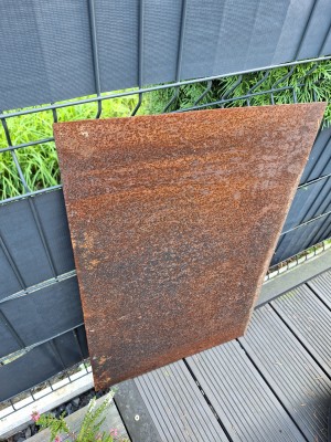

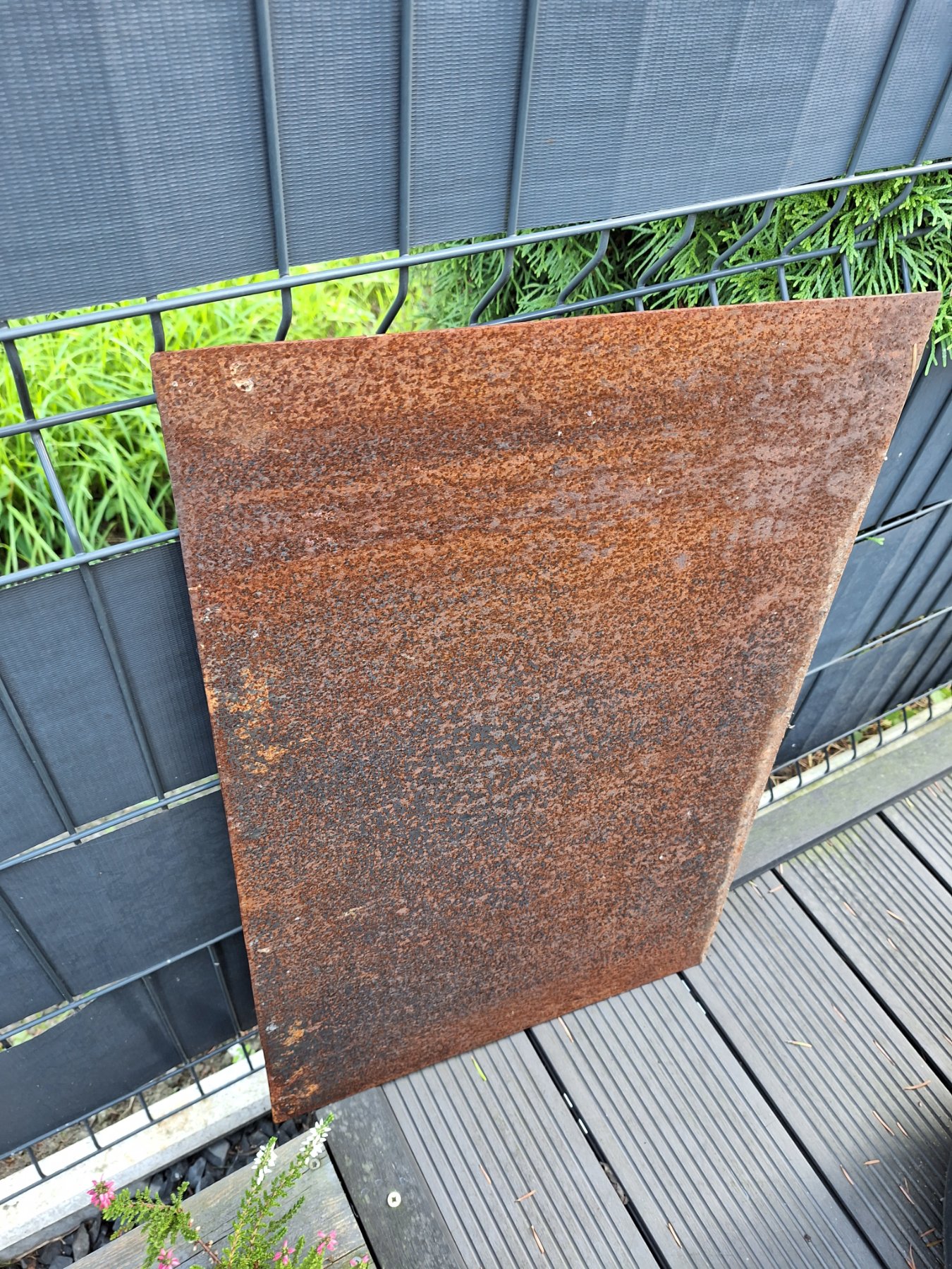

Re: wibracje tylnego zawieszenia Orlando
Tak wygląda blacha bez zabezpieczenia antykorozyjnego która 3 miesiące stała na dworze.
Jak znajdziesz piastę nawet po dwóch latach użytkowania w takim stanie to przyznam, że korodują.
P.S. Dacia Duster pomijamy bo to już na palcu pod fabryką rdzewieje.
Pytanie było czy piasty korodują czy nie a Ty odpowiadasz w stylu Doroty i pokazujesz mi jakąś blachę.

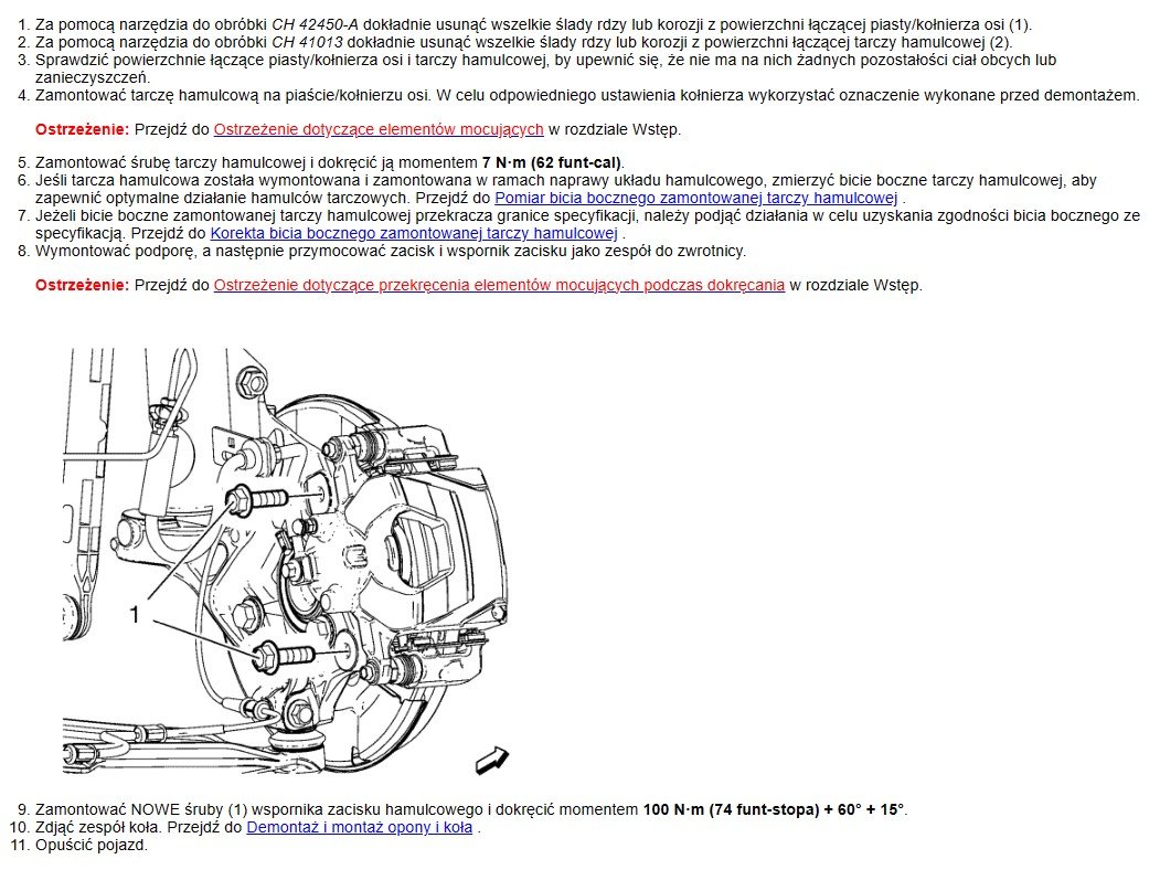

Są zabezpieczone przed korozją.
W takim razie teraz odpowiedz na pytanie czy rdza się bierze z materiału z którego wykonana jest piasta czy tarcza ?
O siłach tnących słyszał ? Ma być sucho, chyba ze chcesz wymieniać szpilki. Twój wybór
https://aparts.pl/userfiles/downloads/u ... zowych.pdf
Pokaż który producent samochodu w serwisówce pisze cokolwiek o smarowaniu i wtedy możemy kontynuować dyskusję.
Na zdjęciu serwisówka z Cruze
