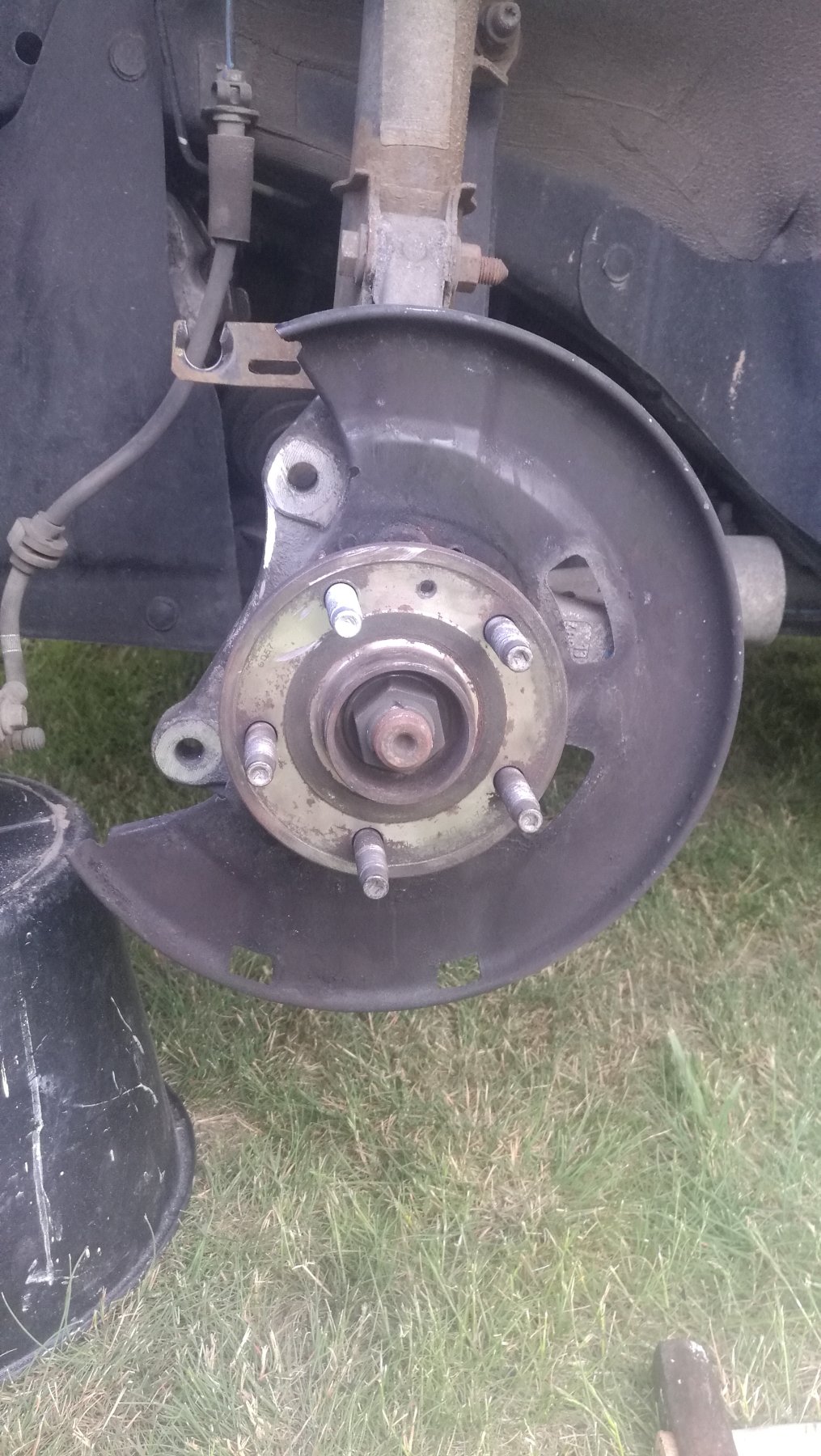

Panowie, zabrałem się wczoraj za montaż nowej szpilki w przednim kole. Sytuacja zasadniczo wygląda tak, że osłona tarczy hamulcowej przeszkadza i nie da się bez małej interwencji przełożyć szpilki (zdjęcie nr 1). A w każdym razie u mnie tak to wyglądało.
Zdjęcie nr 1
Zdjęcie nr 1

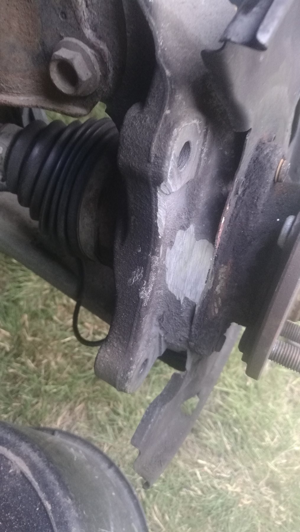

Za bardzo tej oslony nie dało się odkręcić bez zdejmowania piasty. Więc zdecydowałem się na małą interwencję szlifierką w osłonę tarczy hamulcowej i zwrotnicę. Dosłownie odrobinkę trzeba było zebrać i wchodziła (zdjęcie nr 2).
Bez zdejmowania piasty nie widziałem za bardzo innej możliwości żeby ją włożyc.

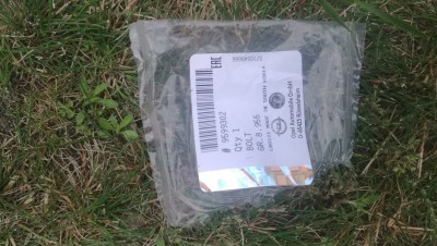

Jeżeli ktoś potrzebuje nr szpilki to poniżej załączam zdjęcie (zdjęcie nr 3).

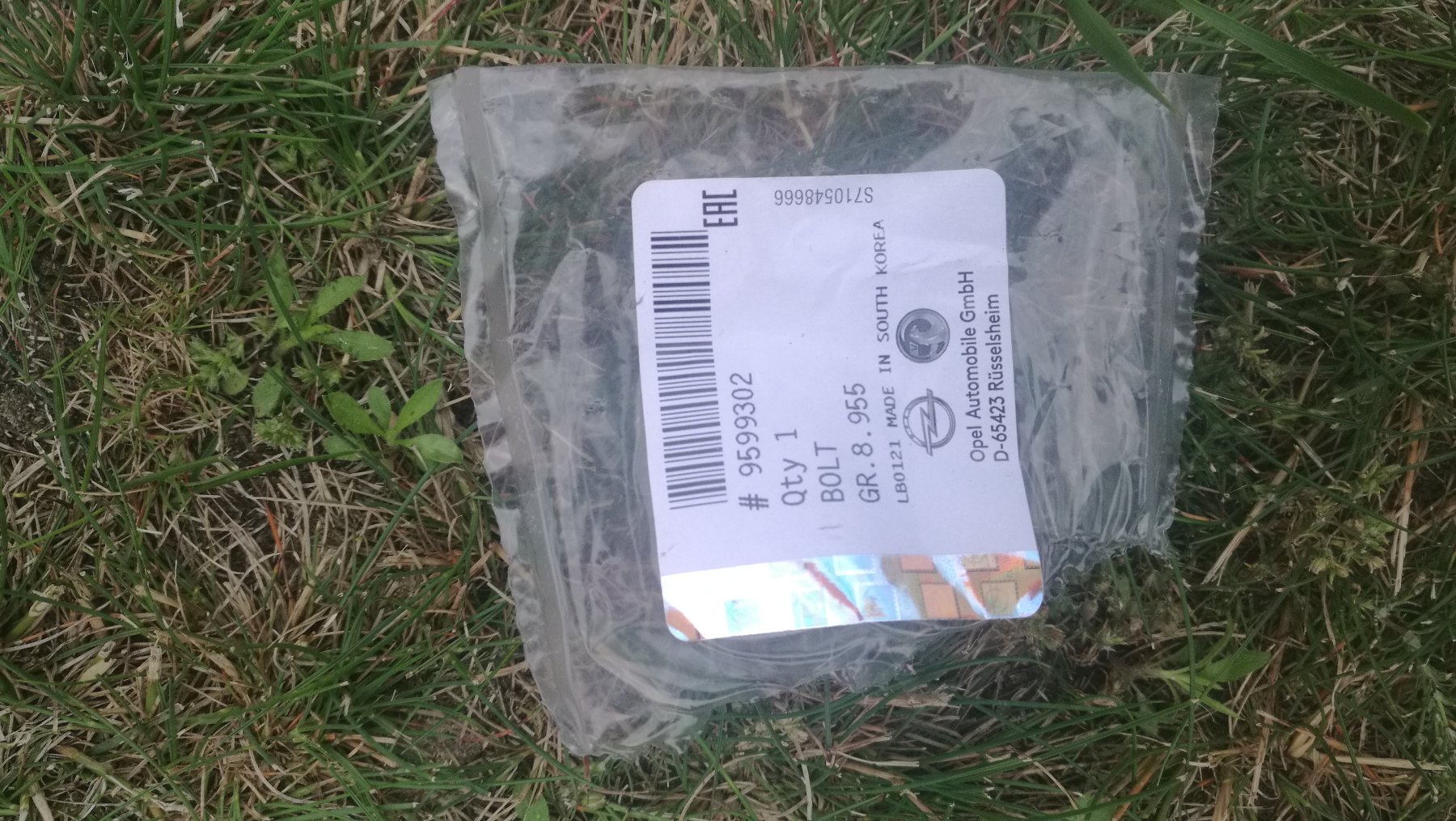

Witam, właśnie dziś ukręciłem 2 szpilki z tyłu w cruzie :( Czy kolega może potwierdzić że te szpilki: OEM 9599302 będą pasowały? Czy urwaną szpilkę da się bezproblemowo wybić z piasty? Pytam bo jak dzwoniłem do warsztatu to mi coś mówili, że trzeba będzie użyć prasy hydraulicznej?! Wychodzi na to, że chyba chcieli by na mnie zarobić trochę więcej niż powinni :mrgreen: a widzę że temat można ogarnąć samemu pod domem na lewarku.....

Ja kupiłem taki nr OEM 9595179 w Potak. Mocniej uderzysz młotkiem i szpilka wyjdzie.
