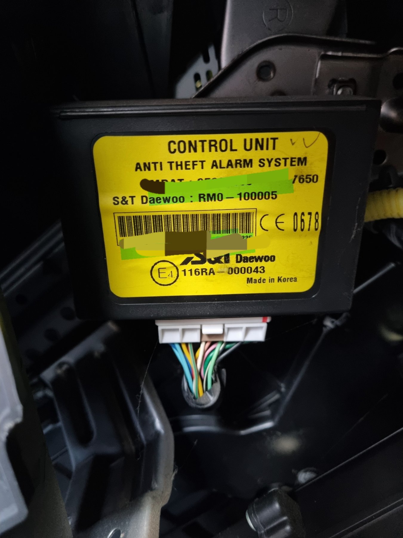

Co masz na myśli że są siłowniki?
W drzwiach silniki od centralnego są wbudowane w zamki.
Sam sterownik jest wbudowany w BCM, czyli skrzynkę bezpieczników w kabinie, natomiast sterowanie z pilota odbywa sie poprzez moduł alarmu który znajduje się obok schowka przed pasażerem.

bubu1769 pisze: 20 paź 2023, o 13:09 natomiast sterowanie z pilota odbywa sie poprzez moduł alarmu który znajduje się obok schowka przed pasażerem.
Właśnie znalazłem opis lokalizacji modułu na forum - dziś sprawdzę czy cokolwiek tam mam.
Mam sterownik , tak jak piszesz.
Czy to przybliża mnie do kluczyka z pilotem ? Czy np mogę taki moduł kupić z pilotem lub kupić kluczyk i zaprogramować??
Bardzo proszę o jakiekolwiek sugestie ;)

Re: Dorobienie kluczyka z pilotem AVEO T255
Jak kupisz moduł i kluczyk z pilotem z jednego samochodu to po założeniu powinno od razu działać, pozostanie tylko kwestia grota i pestki immobilizera.
Sam pilot możliwe że też idzie dokodować do alarmu ale nie jestem tego pewien i byś musiał się dopytać u lokalnych magików od kluczy.
Możesz też zrobić tak jak ja i zastąpić oryginalny alarm jakimś uniwersalnym, bądź nawet samym zdalnym sterowaniem centralnego.

bez scan100 niedokodujesz pilota niestety
Tech2 też da radę, ostatnio kodowałem taki kluczyk
