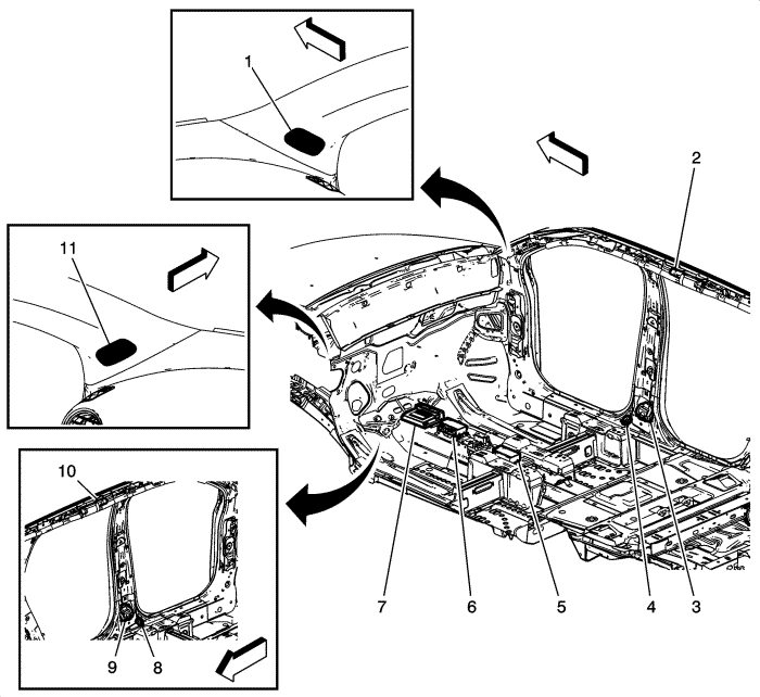

Siemaneczko. Może mi ktoś napisać jakie są moduły w Orlando od strony pasażera przy przednim siedzeniu??
Re: Jakie są moduły
A możesz bardziej doprecyzować pytanie, bo przy samym fotelu nie ma tam nic.

Według TIS-a jest tylko to:
(1) P19V Głośnik - prawy przedni (wysokotonowy)
(2) F105R Poduszka powietrzna szyny dachowej - prawa
(3) F112P Napinacz zwijacza pasa bezpieczeństwa - pasażera (LHD) lub F112D Napinacz zwijacza pasa bezpieczeństwa - kierowcy (RHD)
(4) B63RF Czujnik zderzeniowy boczny - prawy przedni
(5) B119 Czujnik przyspieszenia wieloosiowego
(6) K36 Moduł diagnostyczno-czujnikowy pneumatycznego systemu bezpieczeństwa biernego
(7) K9 Moduł sterujący nadwozia
(8) B63LF Czujnik zderzeniowy boczny - lewy przedni
(9) F112D Napinacz zwijacza pasa bezpieczeństwa - kierowcy (LHD) lub F112P Napinacz zwijacza pasa bezpieczeństwa - pasażera (RHD)
(10) F105L Poduszka powietrzna szyny dachowej - lewa
(11) P19H Głośnik - lewy przedni (wysokotonowy)

tam co najwyżej jest złącze fotela.hadeshadeshades pisze: 30 paź 2023, o 07:03 Pod przednim siedzeniem < pasazer> w tej "grodzi" pod dywanikiem i wykładzina.
Zrób zdjęcie tego co widzisz, bo inaczej będziemy się długo bawić w kalambury.
