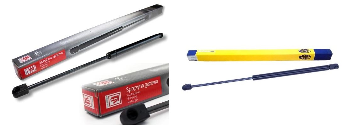

Gdyby ktoś szukał do Cruze SW z firmy FA Krosno, podaje nr katalogowy 31997 odpowiednik GM95146515. FA Krosno 35 zł, GM 100 zł. Zamówiłem dzisiaj, ponieważ klapa bagażnika przy -2C działa słabo. Mam nadzieje, że przy nowych siłownikach będzie się otwierała sama, a nie stała w miejscu. Firma od której kupiłem FA to EUROAUTO-ZBYT z Krosna.

Re: [Cruze Kombi] Siłowniki/Teleskopy tylnej klapy
Właśnie założyłem - wyglądają i zaczepy jak oryginał więc nie ma żadnych kombinacji, tylko zamiast logo GM jest FA Krosno:)
Działają bardzo dobrze, od połowy klapa podnosi się sama.

Jaki założyć do Olka KROSNO czy MAGNETI MARELLI ?
Krosno, przynajmniej wiem ze nie chińszczyzna.

Równie miałem ten problem klapa nie podnosiła się do końca i uderzałem głową, kupiłem dwa siłowniki za jakieś 90 zł i problem rozwiązany.

Czy u Was w kombiakach też klapa.opada od połowy wysokości? Założyłem nowe siłowniki 480 N i okazuje się, że są za słabe. Może montował ktoś mocniejsze, żeby klapa tak nie opadała przy zamykaniu?
W poprzednim aucie mialem identyczne 480 N i trzeba było dobrze z klapą walczyć żeby zamknąća tutaj sama opada...

jakiej firmy te siłowniki?

Magnetti Marelli. Takie same jak mam teraz na aucie.

ja kupowałem zawsze FAKrosno i nigdy tego problemu nie miałem.

Nowe siłowniki z Krosna również nie dają sobie rady z klapą w cruzie. Klapa jak opadała od połowy tak opada. Jedyne co na plus (dlatego ich już nie zwracam) to fakt, że pomagają się klapie podnieść nieco do góry. Ale tylko nieco! Chyba już taki urok tego auta.
