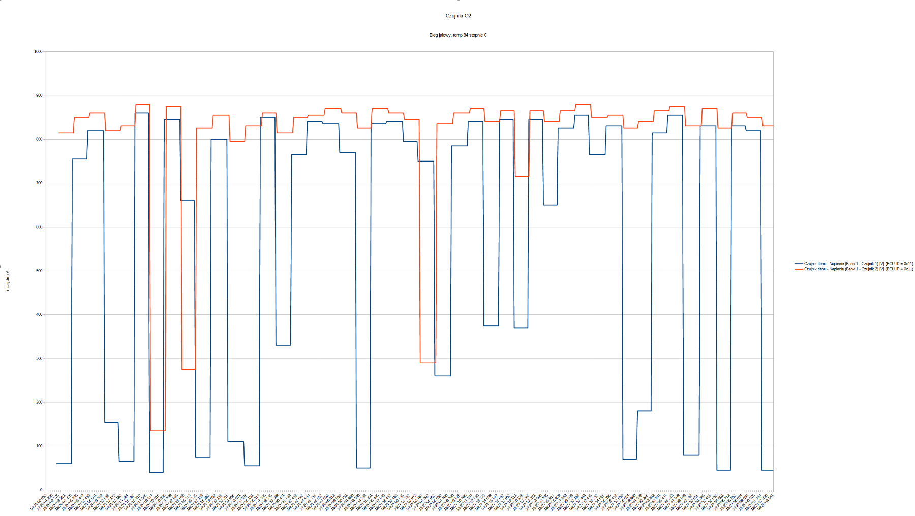

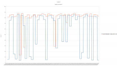

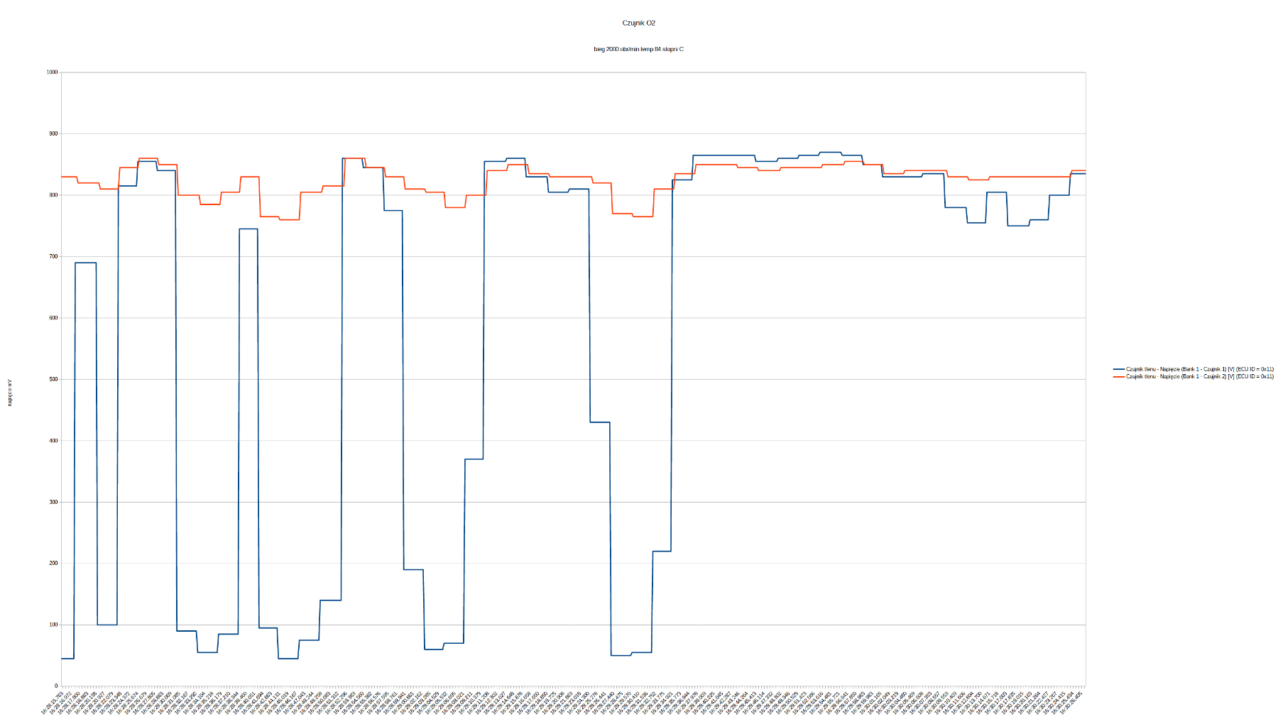

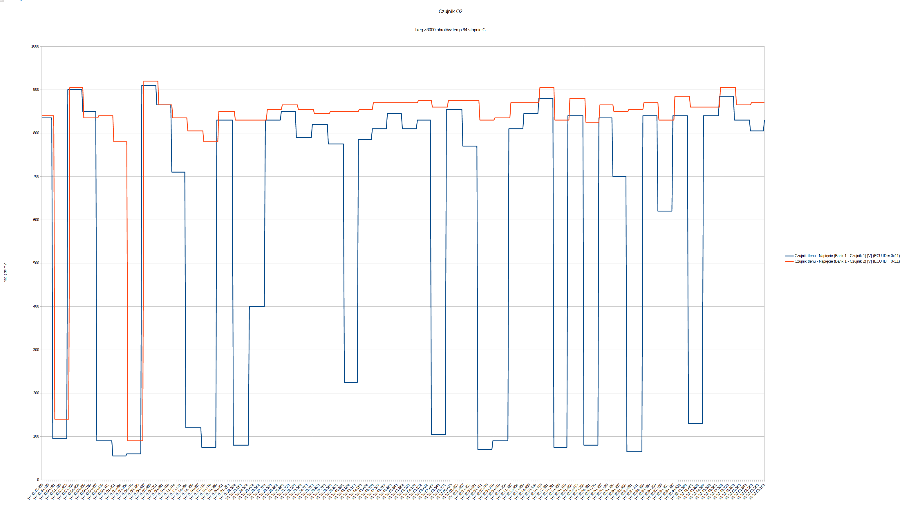

Podrzucam wykresy O2 dla biegu jałowego, 2000 obr/min i >=3000 obr/min.
Badanie robione na benzynie.
Na wykresach linia niebieska to czujnik 1, linia pomarańczowa to czujnik 2.
Na wykresie dla 2000 obr/min, w drugiej połowie czujnik O2 nr 1, zaprzestał "szerokiej" oscylacji. Czy to wygląda na zbyt bogatą mieszankę? :zastanawiasie:
Zastanawiająca jest jeszcze praca czujnika 2, diagnostycznego za katalizatorem.
Powinien on wskazywać i oscylować bliżej bogatej mieszanki ( o ile katalizator jest sprawny).
Jakieś pomysły co może nie działać?

Wykresy wporządku
Sonda nr 1 przy 3000obr weszła na bogato rzeczywiście
Tak poza tym jednym incydentem jej wskazania są poprawne wiadomo to nie pomoar oscyloskopem ale wg tego co apka pokazuje można przyjąć ze jej praca jest w szerokim zakresie prawidłowo.
Sonda nr 2 bardzo dobre wskazania
Na biegu jałowym katalizator nadal pełni swoją funkcję więc jest super
Reszta pomiarów sondy nr 2 bez zarzutu 👍
