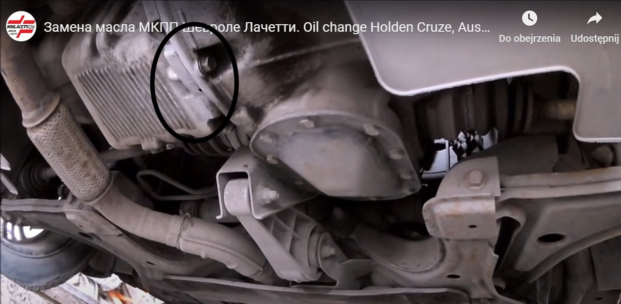

Aby nie tworzyć nowego tematu odświeżę ten. Zauważyłem ostatnio wyciek oleju, w miejscu zaznaczonym na zdjęciu. Obstawiam, że to olej ze skrzyni i zastanawiam się skąd tam się mógł wziąć. W pierwszej chwili myślałem o uszczelniaczu półosi, ale tam jest sucho. Zastanawiam się też nad uszczelką tej pokrywy w skrzyni, ale gdyby coś z nią było nie tak to olej by z pędem powietrza leciał do tyłu, a nie do przodu, a jedynie jest kropka w zaznaczonym miejscu. Jakieś pomysły co może jeszcze być problemem? Korek od oleju silnikowego wokół też suchy także to nie to. Zastanawiam się co z tym można zrobić, jedyne co przychodzi mi na myśl to wymienić wspomnianą uszczelkę, ale tak w ciemno to trochę średnio.

Z reguły jak kapie z tego punktu zaznaczonego to albo wysprzeglik sie rozszczelnił ( mam nadzieje ze tez wymieniałes) albo olej z wału nic pozatym
Jak ma kapac z tego dekla od skrzyni to z niego kapie ewentualnie z tendencja na tyl silnika

Zobacz , czy ci nie ubywa płynu w zbiorniczku hamulcowym . Jak tak , to masz winowajcę . Umyj dokładnie obudowę np. sprayem do czyszczenia hamulców - od razu czyści i suszy i obsrewuj. Ja mam też mokro ale przez niezkręcenie korka wlewu oleju do silnika
i mam mokro .Niedługo będzie kończyć się sprzęgło , to będę robić i zobaczę co i jak. U mnie w skrzyni jakby przybyło troszkę oleju
tylko skąd by się wzięło więcej?

Płyn hamulcowy to nie jest, jedynie można się zastanowić czy z silnika czy ze skrzyni, zakładam że to drugie.
Re: Wyciek oleju że skrzyni po wymianie sprzęgła
Jak pachnie ten olej?
Olej do skrzyni biegów ma dość specyficzny zapach siarki.

można jeszcze wyjąc czujnik położenia wału korbowego i endoskopem spróbować dokonać inspekcji .

Raczej mi się wydaje że zapach ma jakby ten ze skrzyni stąd moje podejrzenie. A jeszcze przyszło mi na myśl, jakby puścił uszczelniacz na wale od strony sprzęgła to gdzie by się ten olej zbierał?

Faktycznie, nie widziałem tego posta. Ja w ostatnim czasie sprzęgła nie wymieniałem, z 3 lata temu może, jedynie się podpiąłem pod ten temat by nie tworzyć nowego. Na razie będę sprawdzał czy silnikowy nie znika jakoś szybciej bo raczej szybko to by było widoczne. A zakładając, że to z wału, co teoretycznie grozi jak się tego od razu nie zrobi? Oprócz gubienia oleju oczywiście, choć co ciekawe nie zostawia śladów;D

Jezeli z wału podcieka to raczej nic mala szansa zeby wirujący zespól przeniesienia napedu to zgarnął i przejąl na siebie bo siła odsrodkowa to rozrzuci, wiekszosc skapie po ściance i wyleci tym otworkiem.
Poprostu bedzie wiekszy syf w komorze gdzie sie znajduje sprzęgło, docisk.

Moim skromnym zdaniem , to olej ze skrzyni biegów będzie jasny natomiast z silnika będzie o wiele ciemniejszy. Trzeba podłożyć biały papier i będziesz miał jak na dłoni. Miałem tak kiedyś w innym samochodzie , jak mi kapało z "odrzutnika" półosi.
