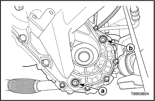

Przymierzamy się do wymiany oleju w skrzyni biegów w T255 olej już kupiłem Motul Motyl Gear 75W85 3 litry mam pytanie o korek spustowy czy jest tam jakaś uszczelka ??? Trzeba coś dokupić żeby mechanik mnie nie zaskoczył ???

a - spust
b - wlot
Ta sama skrzynia w Spark-u
viewtopic.php?f=50&t=54

najpierw odkręć górna czy w ogóle się da bo jak się okaze ze się nie da a spuścisz olej Xd

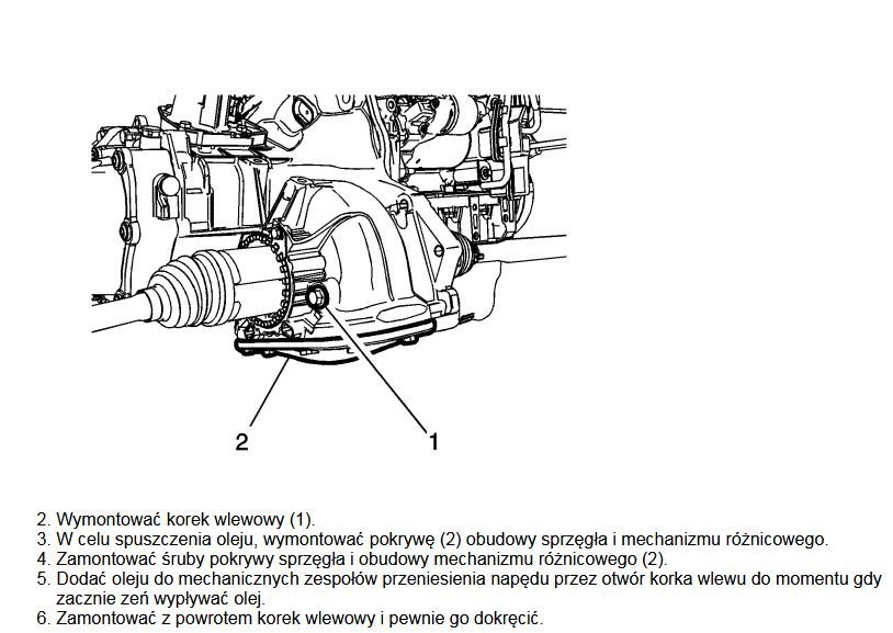

dopytam w temacie czy dla wersji 1,4 silnika w T250 jest ten sam olej w ilości 3 litrów i czy można prosić o taki rysunek skrzyni jak kolega dostał jeżeli jest inna u mnie.

Czy mogę prosić o podobne schematy dla Aveo T300 1.3 diesel 95km oraz specyfikację oleju jaki powinno się tam wlać oraz ilość? :)
Re: Wymiana oleju w skrzyni biegów
Masz 5 czy 6 biegów?
W obu przypadkach stosuje się olej BOT 402 75W85
w skrzyni 5-cio biegowej F17 wchodzi 1,6 litra
W przypadku 6-cio biegowej M20 przy wymianie należy wlać 1,7 litra, jednak biorąc po uwagę że jest to pochodna skrzyni M32 nie wiem czy olej SINTOFLUID 75W80 do aut produkowanych przed 2012r. bądź SINTOFLUID FE 75W do aut po 2012r. firmy FUCHS nie byłby lepszym rozwiązaniem.
