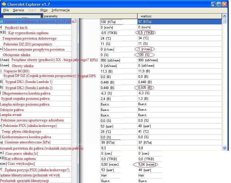

Na starym sterowniku jeździłem, było ok do dzisiaj i znowu po odpaleniu nie miał wolnych obrotów, tym razem pod domem także podpiąłem go pod kompa no i dziwne wskazania, tak jakby silnik pracował na pełnym gazie, a nawet nie był włączony, na czerwono zaznaczyłem nieprawidłowe odczyty:
- Kąt wyprzedzenia zapłonu 6.5 (powinno być -0,5)
- Obciążenie silnika 100% (?)
- Przepływ powietrza 1 ( na niepracujący silniku)
- Sygnał sondy DK2
- Pracujące wtryski
Po odpaleniu i podtrzymania pedałem gazu pracy silnika po chwili wolne obroty wracają i śmierdzi paliwem, także proszę specjalistę o diagnozę, który czujnik nawala :D)

Re: Nubira 1.8 F18D3 gaśnie losowo.
strasznie niskie napięcie, masz dobrze masy podpięte?
Post autor: chocisz »
Tak pokazuje, po odpaleniu ponad 14V, akumulator 12,7V, sprawdzałem przejścia do silnika masy , to prawie bez strat.
Jeszcze czujnik spalania stukowego pokazał no ale jak dał taki kąt wyprzedzenia, to chyba nie ma się co dziwić.

Założę jeszcze raz nowy sterownik i pojeżdżę na nim do bólu, żeby choć to wykluczyć, bo rzeczywiście ta awaria zawsze jest na ciepłym silniku, a piszą, że wtedy właśnie się ujawniają awarie sterowników.
Próbowałeś adaptacji przepustnicy ? 11% na jałowym to sporo...
Te silniki 1.8 tak mają, chińszczyzna pokazuje 11%, ale fizycznie jest zamknięta, może chodzi oto, że jest ustawiona pod kątem :ok:

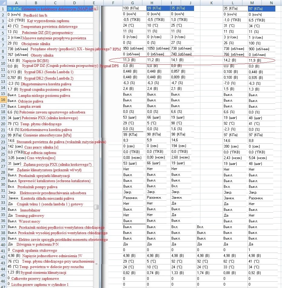

To nie dotyczy silnika 1.8, przepustnica wskazuje 11%, a prawidłowa praca silnika wyprzedzenie zapłonu w okolicach 0,.... 6,5 to wskazuje podczas awarii
W załączniku dane parametrów 3 pierwsze prawidłowa praca.... z prawej strony brak wolnych obrotów i nie odpala, zaznaczam, że silnik nie pracuje, a wskazuje obciążenie silnika 100%
Wszystko zresetowane, wtyczki przeczyszczone, zaworek orginalny... na razie jest dobrze, ale to kwestia czasu jak się rozreguluje, zawsze po restarcie jest ok
