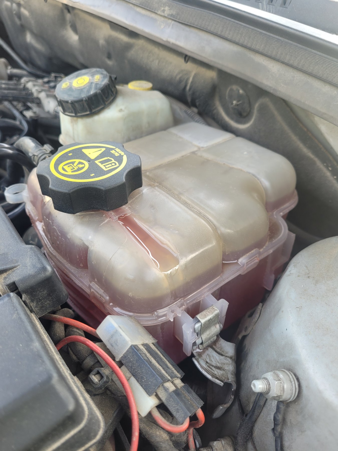

No i dziś ujawniłem mokro pod zbiorniczkiem.
Od jakiegoś czasu coś tam dolewam, nie za wiele. Najpierw wyciek ujawniłem gdzieś od spodu, zdaje się na wahaczu było tłusto. Przestrach, że płyn hamulcowy.
Tak nawiasem, przy nieszczelności układu hamulcowego, gdzieś z okolic serwa, czy kostki co rozdziela przewody, tej pod zbiorniczkiem płynu hamulcowego, to zdaje się, były by objawy jakieś zapowietrzenie przy pedale, czy ubytki w zbiorniczku? Tego chyba nie da się nie zauważyć w pracy hamulca? Czy da się?
Wracając, na 100% mam mokro od spodu zbiorniczka, i na rancie blachy pod nim, i na elektrycznej złączce pod nim. Podejrzewam , że mam pęknięcia zbiorniczka od spodu, przy tym wypuście do mocowania. Jak już pisałem, ten zamiennik NTY to z miększego plastiku niż oryginał był.
Nie jestem pewny tych pęknięć, patrzyłem na zimnym. Po rozgrzaniu może być inaczej.
Pytanie odnośnie ukł. hamulcowego już zadałem, a drugie to czy może coś nie tak być z korkiem zbiorniczka płynu chłodzenia- oryginał? Czytałem, że był awaryjny, ale chyba że nie odpowietrzał? Może mi rzyga płynem przez odpowietrznik i dlatego było mokro?

Zlokalizowałem.
Dolałem płynu, do trzeciej kreski na zagrzanym, czyli prawdopodobnie do 2giej kreski po nocy. Zobaczę.
Zagotowałem płyn, do włączenia wiatraka.
Odłączyłem zbiornik od karoserii, pozostał spięty na wężach.
Postawiłem go w pionie tak, że płyn w zbiorniku zalał korek.
Przez odpowietrznik nie wyleciała ani kropla. Znaczy trzymał.
Wcześniej jak stygł słyszałem, że zasysa powietrze, a podczas pracy, węże nie twardniały zbytnio.
Diagnoza: korek zdrowy.
Gdy zbiornik był postawiony w pionie, lokalizowałem nieszczelność. Typowania były pudłem, a raczej możliwym przyszłym rozszczelnieniem.
Po dłuższym czasie miałem odpuścić już, gdy poczułem pod palcem tłustą wilgoć. Minimalnie.
W jednym od spodu zagłębieniu zebrała się kropla i pieniła się. Ciężko było to dojrzeć, bo zbiornik ma komory i tylko w pewnym ułożeniu nieszczelność zalana jest płynem i sączy.
Wniosek: NTY jest słabe. Wytrzymało rok i dziewięć miesięcy. 20kkm. Zbiornik jednak jako element układu ciśnienia powinien być pewny. Mikroskopijna nieszczelność powoduje ubytki, które trzeba kontrolować 1x/miesiąc min.
Żeby nie było, że jestem pedantem, że raz na czas nie mogę sobie dolać płynu. Niestety pod naszymi zbiorniczkami, są kable, i złączka do układów bezpieczeństwa hamulców czy pewnie i trakcji? Lepiej niech tam nie kapie przez dłuższy czas.
Przeszukałem oferty, i wszędzie NTY, no name, Topran lub oryginał.
Co sądzicie o zbiorniczku TOPRAN? Czy o tej firmie.
Waham się pomiędzy nim, a oryginałem.

Jednak nty jest bardzo słabej jakości. Miękki plastik popękał w kilku miejscach, sam od siebie, rurka wzmocnienia wyszła do połowy do węża. W niecałe dwa lata. Podejrzewam że ciekło jeszcze wczesniej. Oryginał to twarda plastikowa skorupa z grubszego plastiku. Nie widziałem Topran i Febi.

Witam .Ostatnio zauważyłem że korek nie trzyma ciśnienia w układzie chłodzenia . Wymieniony był 2 krotnie na nowy ale nada ,, syczy'' i ciśnienia nie trzyma , podejrzewam że może być uszkodzony zbiorniczek wyrównawczy płynu chłodzącego. Polecacie jakiś zamiennik czy tylko ori ? https://allegro.pl/oferta/zbiorniczek-w ... 4323061332 . U naszych przyjaciół z za oceanu można kupić zestaw z korkiem , tylko czy będzie to odpowiednia część do benzyniaka ? https://pl.aliexpress.com/item/10050052 ... ry_from%3A za pomoc z góry dziękuję .

Kilka dni było spokoju dzisiaj pod samochodem znowu kałuża płynu ( około 100-200 ml ) mokro jest pod zbiorniczkiem , ale czy na 100 % zbiorniczkiem wyrzuca - ciężko powiedzieć , gdyby zbiornik był uszkodzony to lałoby z niego cały czas . Nie leje z króćców ,węże stosunkowo niedawno były wymieniane . Jakiś pomysł jak szukać nieszczelności ?

Płyń wyrzuca zbiornikiem mocno bulgocze

Podejrzenie pada na pompę wody , ciężko było przeprowadzić test uszczelki ( płyn zbyt szybko zostaje wyrzucony , ale przez około minute - dwie barwnik nie zaczął się zabarwiać , więc jest nadzieja że przyczyną jest wadliwa pompa - wymieniana z rozrządem około3 tyg temu. )

Termostat został wymieniony , zrobiono test uszczelki i też jest ok ,pompa wody sprawdzona , wymieniono korek zbiorniczka wyrównawczego a problem nadal istnieje. Mechanik rozkłada ręce . Jakieś pomysły ?
Re: Zbiornik wyrównawczy płynu chłodzącego
Może masz zakamieniony układ i ciśnienie wywala.
Próbowałeś płukać ?
Samochód masz od nowości ? Może ktoś wlał jakiś uszczelniacz ?

Układ był płukany, auto mam od kilku lat kupione zaraz po gwarancji. Mechanik twierdzi że ciśnienie zasysa a nie wydmuchuje(węże ściska)
Gdzieś już był podobny przypadek.
Ja podejrzewałem niedrożny kanał idący przez chłodnice oleju bo dopuki termostat się nie otworzy to on jest jedynym zasilaniem pompy wody.

Zasugeruje to mechanikowi ale w sumie chłodniczka oleju była wymieniana kilka tygodni temu.
