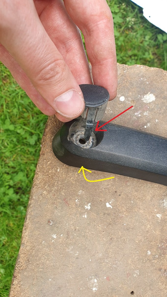

Gdyby ktoś potrzebował zdemontować całe ramię wycieraczki tylnej w Sparku M300 (np. do demontażu blendy plastikowej z oświetleniem tablicy rejestracyjnej), to pod ramieniem jest wypust, który trzeba nacisnąć żeby plastik zabezpieczający nakrętkę na trzpieniu ramienia wyszedł
Wypust jest dostępny od zewnątrz, można go wcisnąć gdy wycieraczka jest zamontowana, tylko trzeba osoby z drobnymi palcami.
Może komuś zaoszczędzi to męczenia się.
