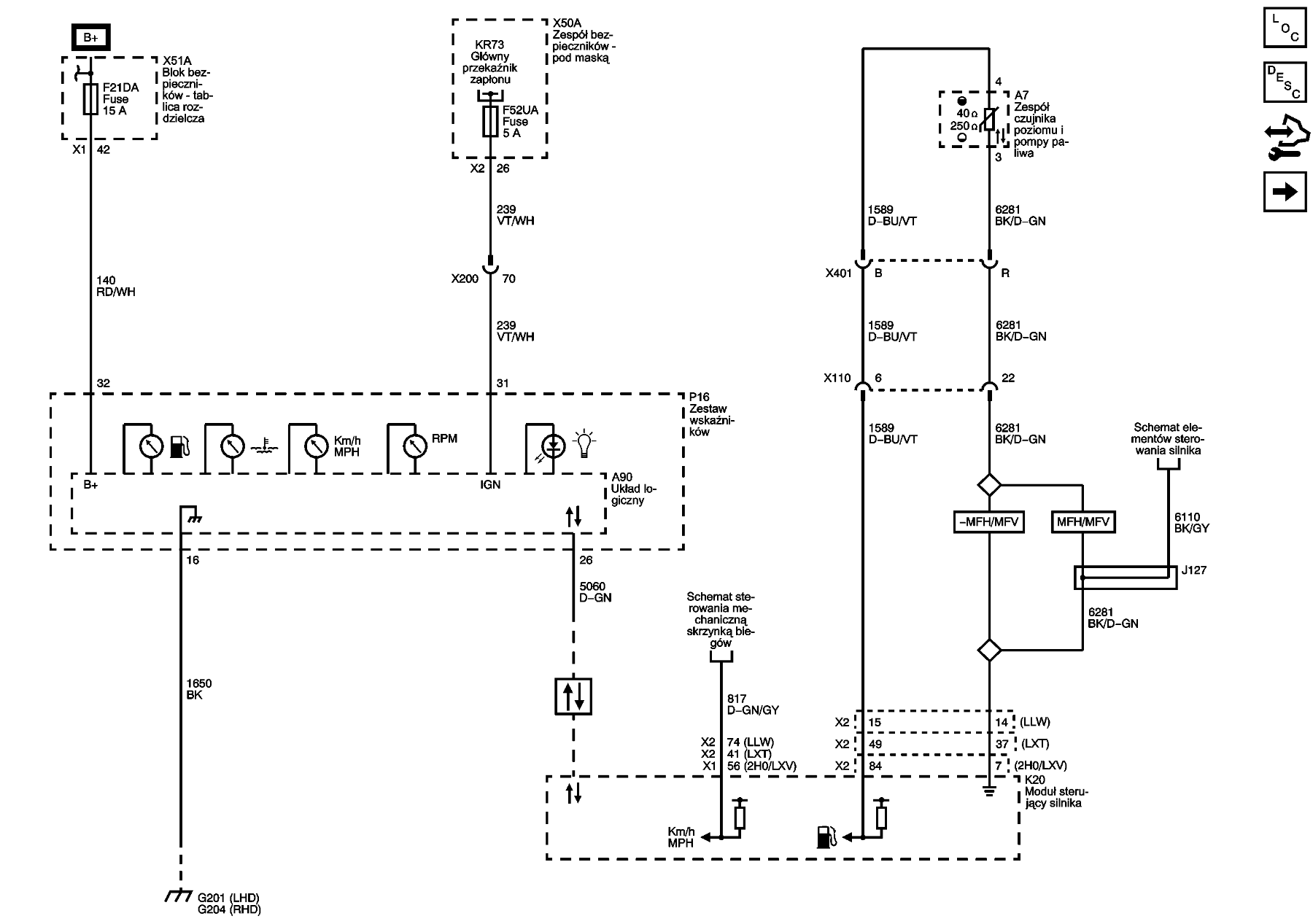

wyczytałem ciekawostkę że jak coś się stanie z licznikiem to nie odpalę samochodu bo na tym liczniku jest vin ....Macie może opis pinów tego gazda na zegarach?
Re: Naprawa podświetlenia licznika - Diody Ice Blue SMD 3020
Gdzie znalazłeś tą informację?
W liczniku jest wpisany numer VIN żeby mógł on komunikować się z pozostałymi elementami, ale chyba nie powinien on wpływać na możliwość uruchomienia samochodu.
Przy wymianie licznika, gdy nowy ma wpisany inny numer VIN, objaw ogranicza się chyba tylko to braku wskazań przebiegu.
Cruze P16 Zestaw wskaźników_.pdf
(33.72 KiB) Pobrany 22 razy
andrzejo4
Posty: 189
Rejestracja: 23 lis 2023, o 09:16
Imię: andrzej
Samochód: CRUZE
Silnik: 1.8
Lokalizacja: TARNOBRZEG
Post autor: andrzejo4 »
Z tego ci widzę to zasilanie licznika to jest pin 32 + i 16 masa tak?
16 - masa
31 - zasilanie po stacyjce
32 - zasilanie stałe
