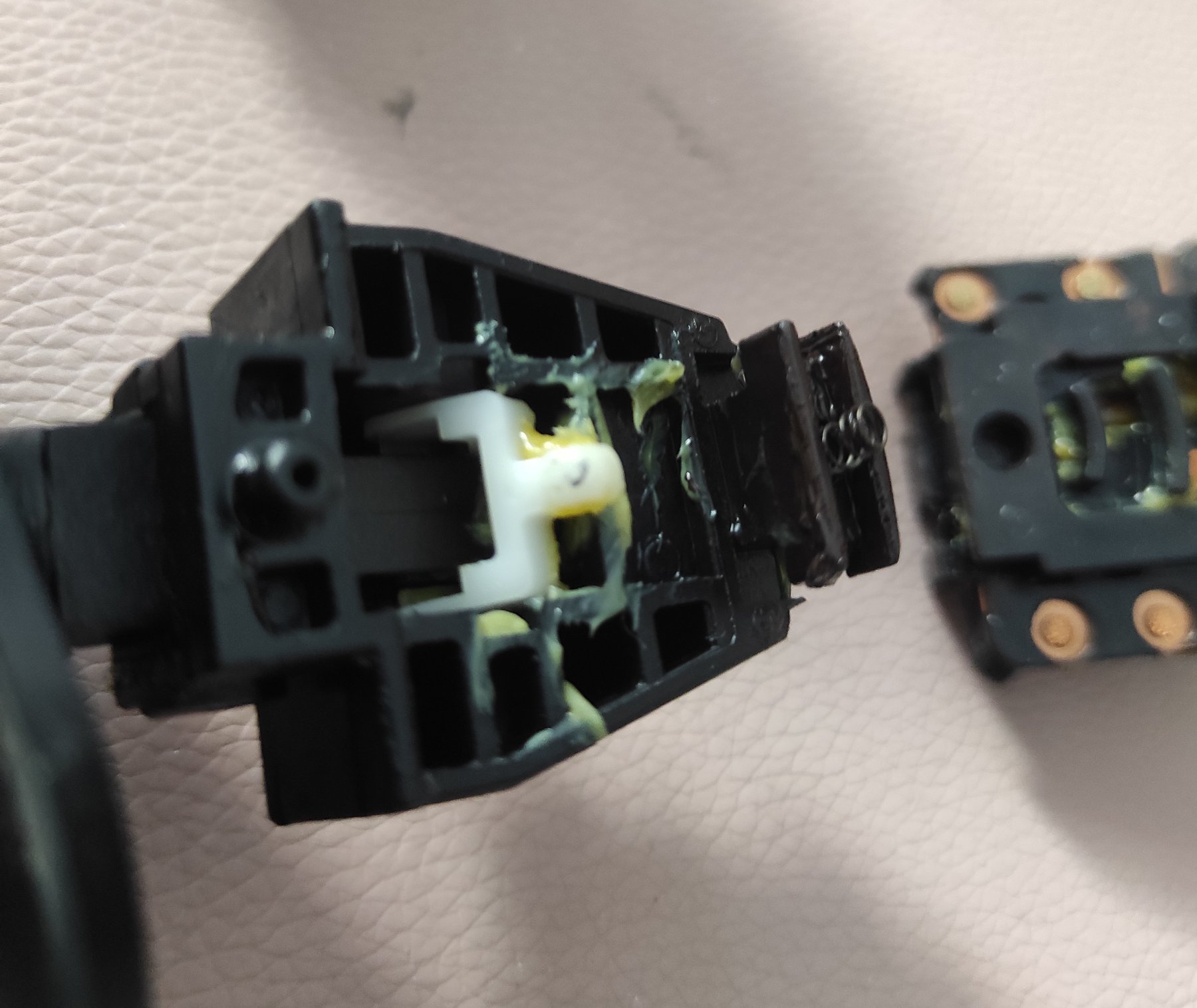

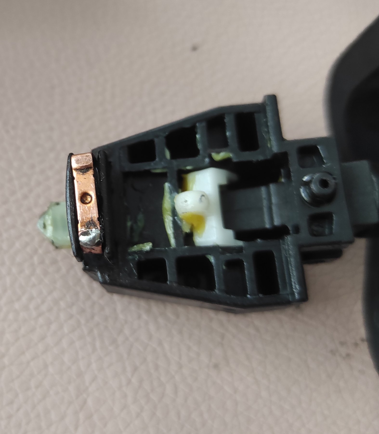

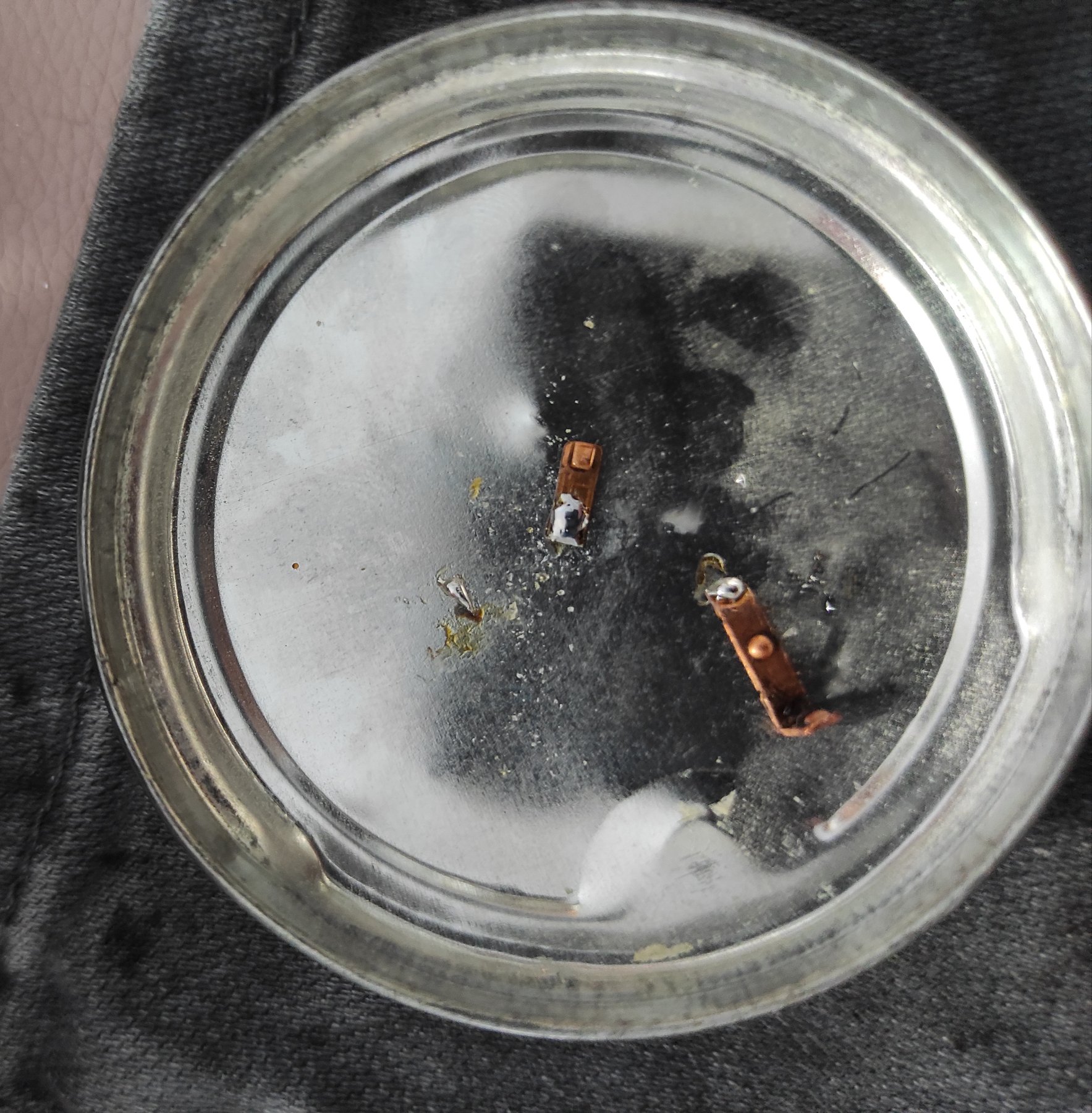

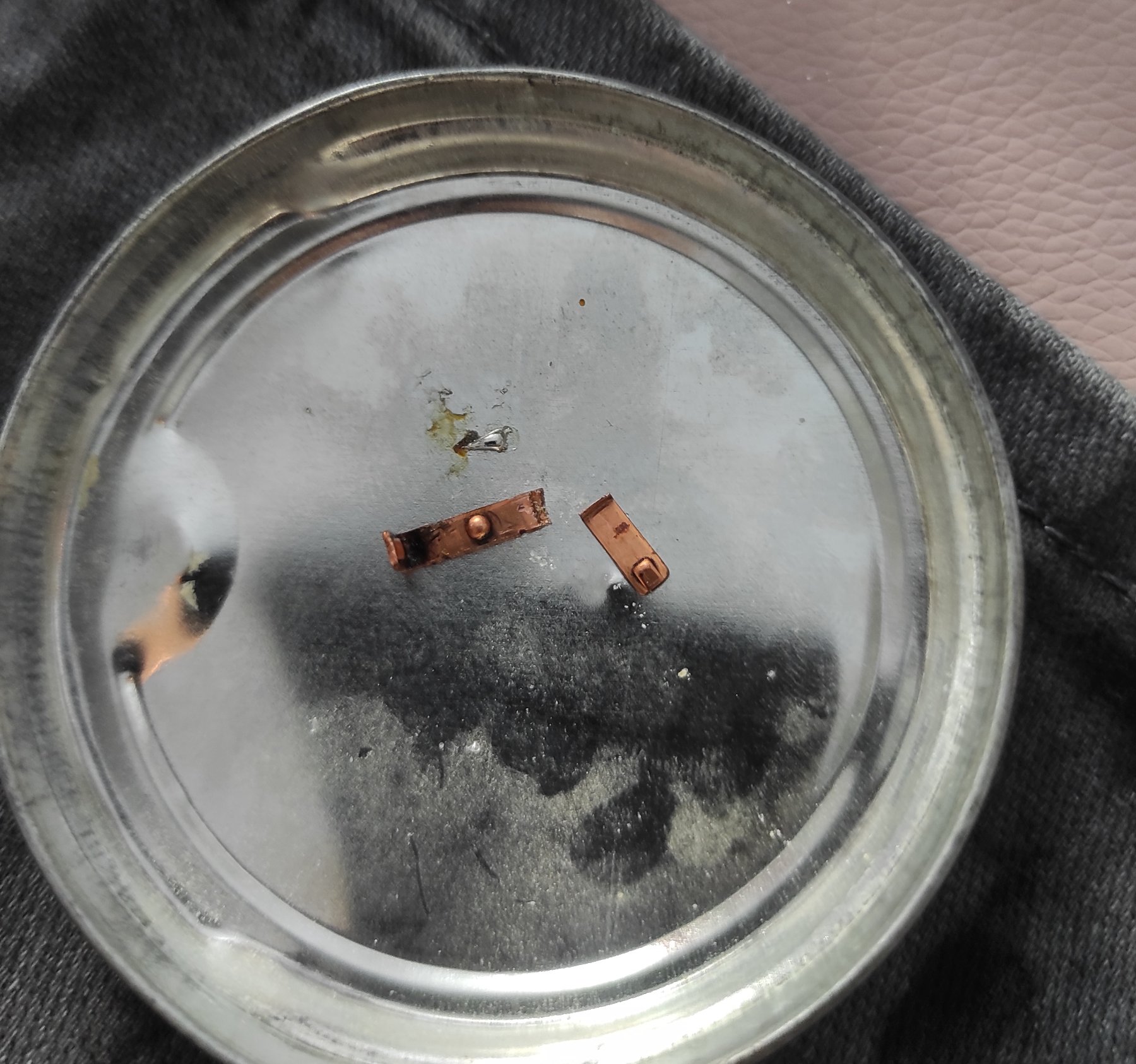

Witam.
Przeszukałem forum i nie znalazłem problemu, który dopadł mojego laczka.
Zablokował się lewy kierunek. W każdym położeniu swiecił lewy kierunkowskaz.
Myślałem że nawalił słynny przekaźnik. Rozebrałem przekaźnik i przelutowałem zimne luty. Ale okazało się że to nie ten problem.
Rozkręciłem manetkę kierunkowskazów i okazało się że urwał się ślizg. Złaczyłem go lutem i przesmarowałem cały mechanizm smarem silikonowym.
Wszystko działa.
Pozostawiam to kolegom, którzy będą borykać się podobnym problemem.
Oto zdjęcia
Wszystko działa.
Oto zdjęcia
